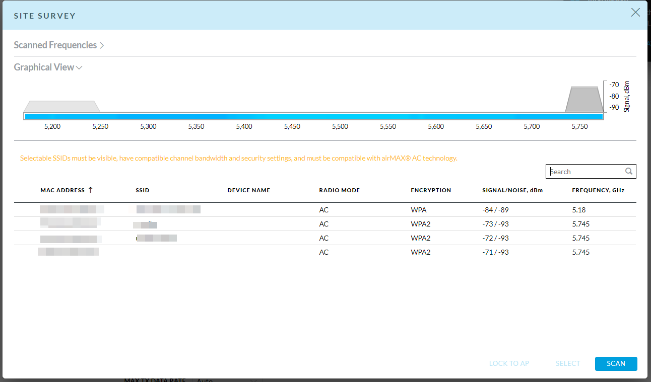

На территории есть сеть Unifi из нескольких AP-NanoHD и AP-AC-Mesh-Pro.
Хотел подключиться к этой wifi сети при помощи NanoStation 5AC loco, чтобы не тянуть провод к гаражу (а к NanoStation 5AC loco в свою очередь подключить камеру Unifi g3 bullet). Ближайшая к нужному месту как раз AP-AC-Mesh-Pro.
В прикреплённом скриншоте попробовал посканировать - 2 и 3 строка - это та сеть, что мне нужна. Но подключиться не даёт - "lock to ap" неактивно.
Это возможно или есть несовместимость?
Если да, то как это сделать, если нет - то что купить, чтобы получить линк к камере.

Устройства airMAX AC работают только по фирменному протоколу и не совместимы с Wi-Fi 802.11a/b/g/n/ac/ax.
NanoStation 5AC loco может работать с другими устройствами airMAX AC, или в качестве точки доступа для оборудования airMAX серии M
