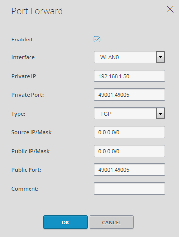

Как пробросить группу (диапазон) портов NBE-5AC-19?
Пример: от 3000 до 5000
Настроен: wan (wifi) - > lan (провод)
Прошивка: v7.2.3 (XC)

если задать к примеру: 5000:6000 на 192.168.137.5:5000-6000. т.е. сразу пробросить 1000 портов на один IP. Не прописывая каждый порт. В edgeos можно пробрасывать группами внешний IP 5000-6000 на локальный IP 5000-6000. Как сделать также в nbe-5ac19?

Там работает через тире 5000-6000, в nbe можно ставить 5000:6000 но это не работает

Ща тестил, вот так работает
    66,7 KB · Просмотры: 919

jonick297 Ты проверь на работоспособность, у Меня тоже также только толку 0. RDP не гуляют, а вот если вручную прописать один порт, то он будет работать
