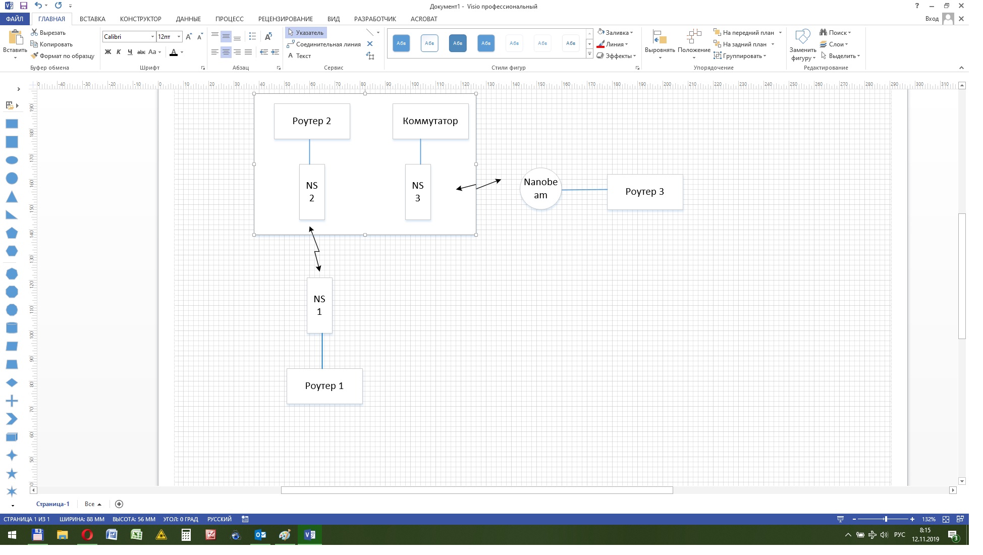

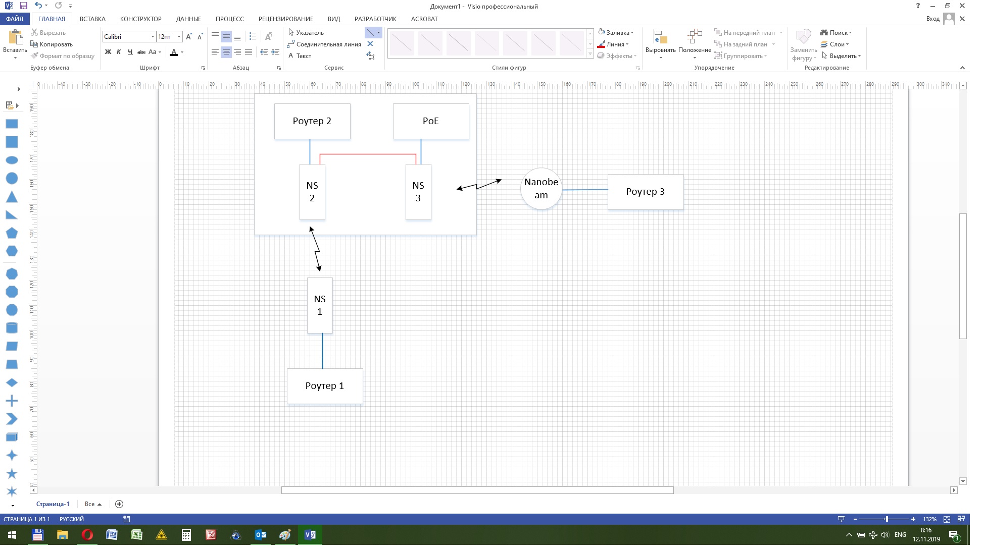

Добрый день, коллеги. С юбиками работаю немного, но нужна помощь в настройке схемы. Есть 2 моста как видно на рисунке. Роутер 1 раздает одну сеть на роутер 2. И коммутатор раздает другую сеть на роутер 3. Мне нужно избавится от коммутатора и как то пробросить сеть от роутера 1 к роутеру 3. Я так полагаю можно от порта Second NS 2 раздать сеть на порт Second NS3 и дальше по радио к nanobeam. Можно ли как то скринами показать настройку NS . Спасибо
    456,2 KB · Просмотры: 675
    466 KB · Просмотры: 649
Для порта secondary нет никаких настроек, кроме проброса питания для камеры. Можно просто воткнуть провод и пробовать. Можно с роутера 2 кинуть провод на NS3 если есть порты свободные. Poe для каждой точки желательно своё, иначе может не хватить питания.

В том то и дело, что от роутера 2 далеко тянуть кабель. Через 9 этажей. а тут они рядом стоят. Видио придется 4 жилы брать от poe питание, а 4 жилы от NS2 передачу данных. Колхозить не хотелось бы в -30))
Тогда берите Рое побольше амперажом, чтобы на две точки хватило. Ну и включите проброс питания на порт секондари на второй точке.
