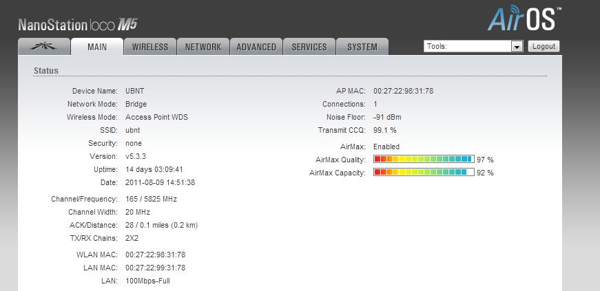

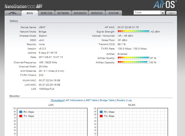

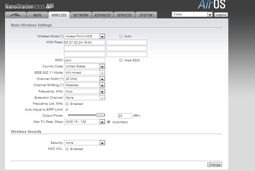

70м прямая видимость. Канал 80мб. Пытаемся с помощью WDS моста передать их на 150юзеров по 1мб...суммарная загрузка моста выше 25 не поднимается...спид тест между антеннами RX: 57.26 Mbps TX: 45.14 Mbps Total: 102.40 Mbps
Очень медленный интернет получается у юзеров на выходе.
Частота выставлена вручную на 20МГц. Ранее частото была АВТО, загрузка аналогичная была 25 не выше.
Скрины настроек представлены.

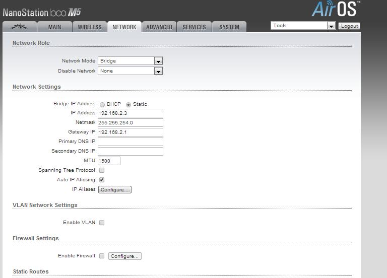

1. Как программно поднять пропускную способность данного WDSмоста?
2. Если на п.1 нет решения, какими аппаратными способами и какие при этом должны быть настройки
    37,3 KB · Просмотры: 1.592
    40,9 KB · Просмотры: 1.594
    43,8 KB · Просмотры: 1.526
    55,2 KB · Просмотры: 1.316
    39,7 KB · Просмотры: 1.245

Проблема в том, что ваши устройства работают в режиме Bridge.
При вашем количестве клиентов, происходит переполнение таблицы коннектов. Большая часть сетевых пакетов теряется и запрашивается повторно.
Решается режимом Router на клиентской стороне.
попробуйте с мощностью поиграться (поменьше сделать, максимальные мощности не есть хорошо)
и с ack.

1) на AP
Network Mode:?
Wireless Mode:?
2) на ST
Network Mode:?
Wireless Mode:?
т.е первая остается в режиме Brigde, а клиентская в режим Router устанавливается?

Обратился в вашу поддержку, пообщался с другим специалистом...он сказал, что режим роутер ничего не сделает...
1. По опыту скажите,AirMax дает прирост производительности?
2. Как реально можно сделать максимальной производтельность данного моста?
3. Какой она должна в теории быть при этих настройках.
U
Guest
AirMax помогает очень сильно.
По сути, отшиваются стандартные клиенты, шумящие в эфир не по делу.
Только тогда все Station должны быть AirMax.
Повторюсь, у вас много клиентов, которые в режиме Bridge бегают по всему линку. Их надо локализовать на удалённой АР. Настройте её в режим Bdridge, на ней же DHCP. Увидите, скорость сразу станет выше.

я вас запутал сам. НЕуказал то, что после второй антенны трафик на зоопарк раздает микротик, который имеет свои правила queues,т.е. микротик, имеет свой dhcp, и wds мост поставляет траффик только тику, до которого только 25Mb из 80Mb доходит при данных настройках антенн
