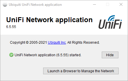

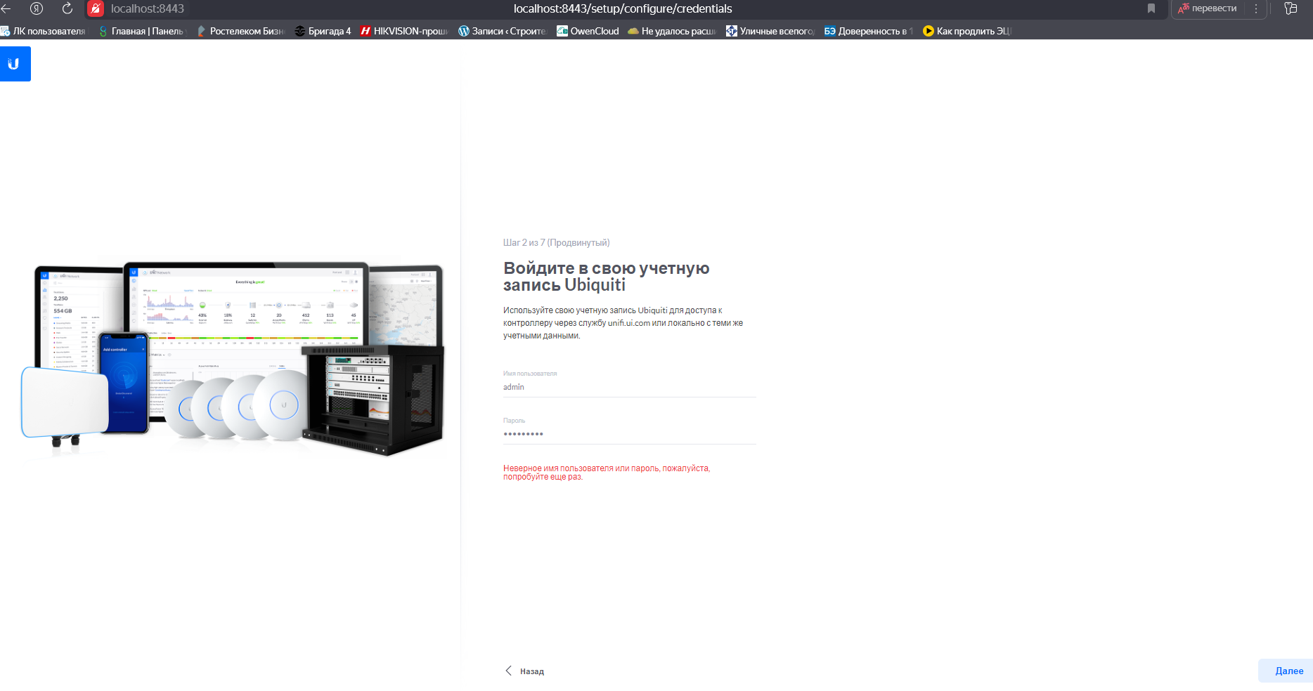

IP на пк такой же как на старом был, неверный логин или пароль пишет.
а как настроить работу точек доступа без контроллера?

6.909
Куда Вам нужен пароль и логин? ЕСЛИ на только вспоминать и искать про записям или от unifi.ui.com попробуйте восстановить.

Ранее работали через программу, в ней были видны все точки доступа. Сейчас не могу в не войти. программа визуально вроде та
