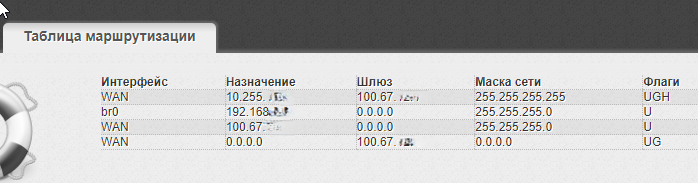

тогда надо настроит проброс портов по нужным адресам в роутере. на другом роутере тоже самое будет. А как же
и
да, тогда последним числом отличаются.Теперь осталось понять как сделать проброс портов.
Этл в документации на Ваш роутер должно быть, на д-линк ни разу нужды не было настраивать. У Вас проблема, в том, что роутер имея внешний адрес в той же подсети, что и станция не может перевести адрес Вашего компьютера туда и обратно (Это называется NAT -Network Address Translation — «преобразование сетевых адресов), но раз у Вас работает интернет значит - он с этим справляется, я так понимаю ошибок с доступом в некоторых случая - нет и радиомост работает стабильно - проблемы в настройках роутера и не он относится к устройствам ubiquiti.
