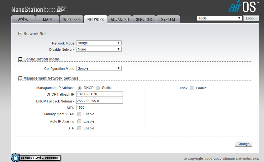

Я подключился ns loko m2 к вай фай сети в режиме бридж по dhcp. А как сделать что бы можно мыло заходить в настройки nanostation после подключения?
    46 KB · Просмотры: 695

Узнать его IP адрес, значить посмотреть на устройстве которое раздает DHCP, какой он адрес получил.

А там так не работает, я уже пробовал, а нельзя прописать дополнительный шлюз в настройках nanostation?
Так у вас на картинке 192.168.1.20 адрес и задан, если конечно вы его не сменили. На него и заходите
Я уже пробовал. Или может я как-то не так захожу? Надо же было вручную вводить в панеле управление его, да? Я вод вводит ip 192.168.1.25 шлюз вот его оставлял 192.168.1.20, но что-то нефига

Вы обязаны зайти по этому ip, проверьте настройки loco

Скачай ubiquiti discovery tool, подключись к сети(провод\вайфай) запусти дискавери и он покажет какой адрес у локи, нажми на этот адрес в дискавери тул и он откроется в браузере. профит.
http://www.ubnt.su/download/utilities.htm

Всё спасибо, расширение помогло, показало шлюз. Я его в настройках путал с другими айпишником.
Проблема решена
