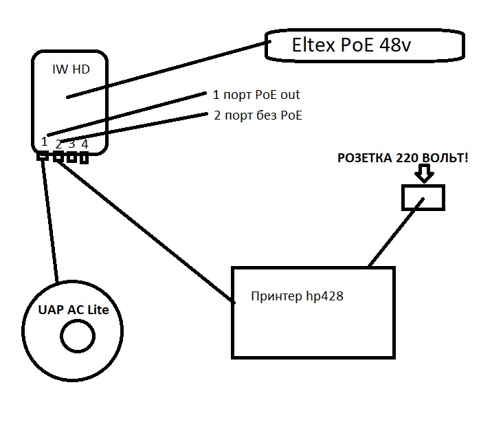

пытаюсь подключить к IW HD точку UAP AC Lite и принтер. UAP AC Lite идет через первый порт с PoE, принтер на второй порт. Если работает точка то перестает работать принтер и наоборот. Проблема в недостатке питания?

Принтер через что питается? PoE- out только на первом порту, второй обычный. Вообще возможно из-за питания, а IW HD чем запитан? Если принтер запитан через переходник на сетевой порт, то возможно сбои в нем.
IW HD запитан от Eltex MES2424P
Согласно стандарта IEEE802. 3af/at напряжение на выходе PoE портов коммутатора составляет 48 Вольт
Принтер МФУ HP LaserJet Pro M428fdn (W1A29A)

Вы, что его к от точки запитали??? Энергопотребление считали? При печати M428fdn - 510 Вт, а точка может передать только 23 Вт.

И что, что пачкордом? Вы его запитали (электричеством) от точки?

Это же Вы спрашивали.
11218
Я может неправильно описал, попробую нарисовать, устройства не хотят работать одновременно, может так технически нельзя? на 1 порт идет VLAN 32, на 2 порт идет VLAN 33. если подключить только принтер он получает нужный VLAN а если подключить точку то принтер получает Default, при том что на 2 порту стоит VLAN 33.
