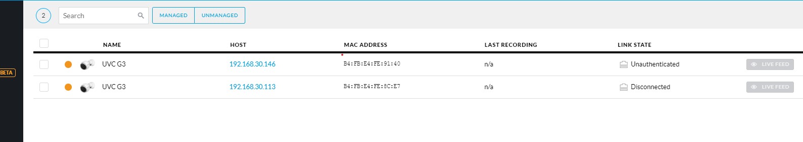

Добрый день, 2 камеры g3 не подключаются.
одна при подключении кабеля моргает 3 раза-4сек горит и промаргивает.
2я камера просто постоянно моргает.
что делать ?
Моргает инфракрасная подсветка или на ней есть светодиод? Полное название модели напишите.
Saimon
26 Июн 2020
29
Uvc G3 Bullet.
Первая камера моргает и после щелчка она просто перестает моргать, но ее все равно не находит
Вторая камера так же продолжает моргать, не чего не меняется
Как Вы могли заметить, что проблема есть, а решения пока нет.
