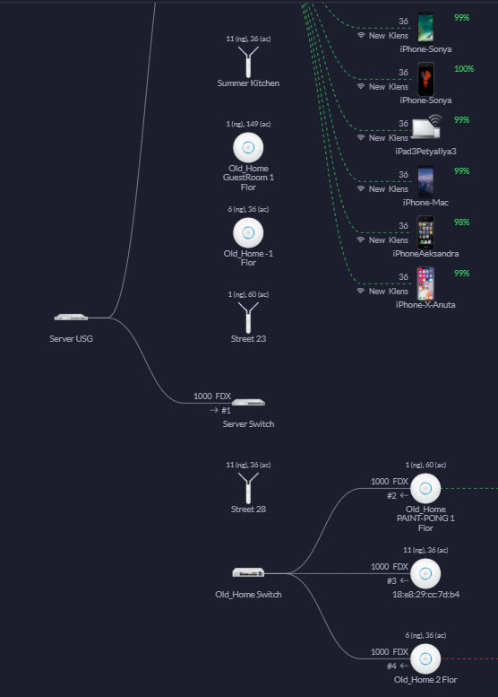

Так же смущает подобная картина:
6920
Вроде как к USG не могут быть подключены напрямую клиенты. Все сначала через UniFi Switch 24 проходят.
Там не видно, но к USG какое-то устройство от самсунг подключено. Бывало по 2-3 устройства к USG подключены.
Для справки в USG 1 провайдер заведен и используется 1 LAN порт

UniFi Security Gateway 4P => UniFi Switch 24 POE-250W => Planet GSW-2620VHP => 24 портовый свич от TP-linka под мелочевку (модель не помню). все это дело под управлением cloud key gen2
второй дом подключен через 2 медиаконвертера от Planet и на прием стоит UniFi Switch 8 POE-150W.

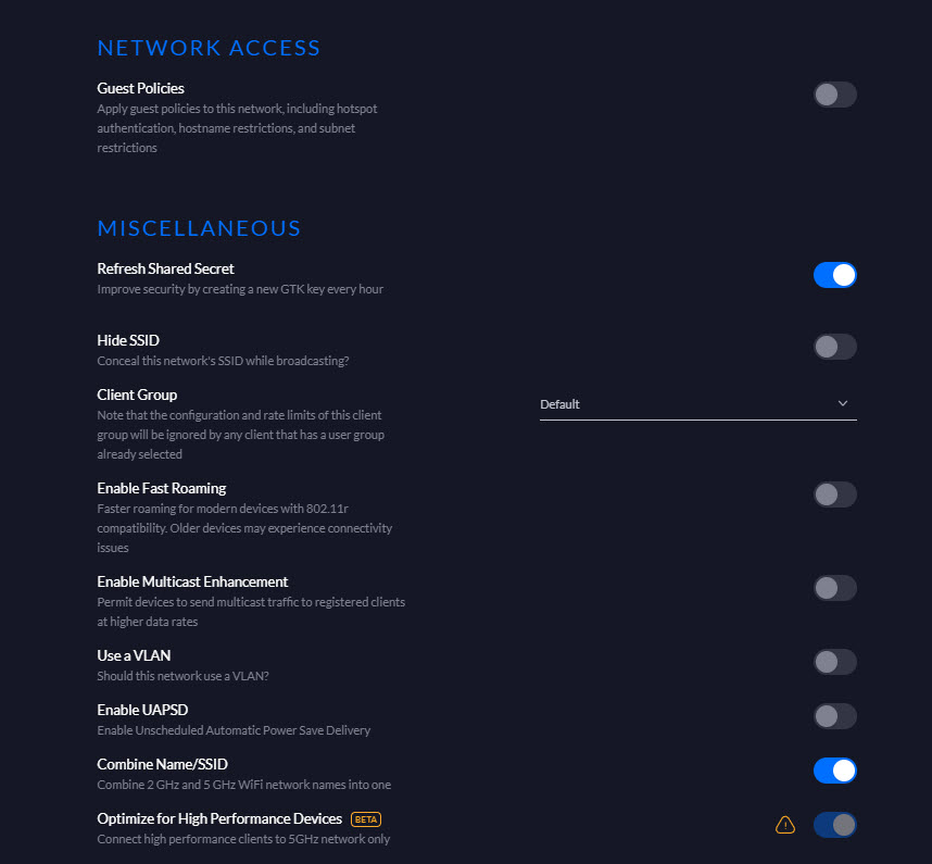

Скриншоты настроек unifi. Fast roaming. надо смотреть.
Fast roaming выключен.
А Включение Fast roaming, перезагрузка и выключение перезагрузка не могут помоч? Может, сбой какой

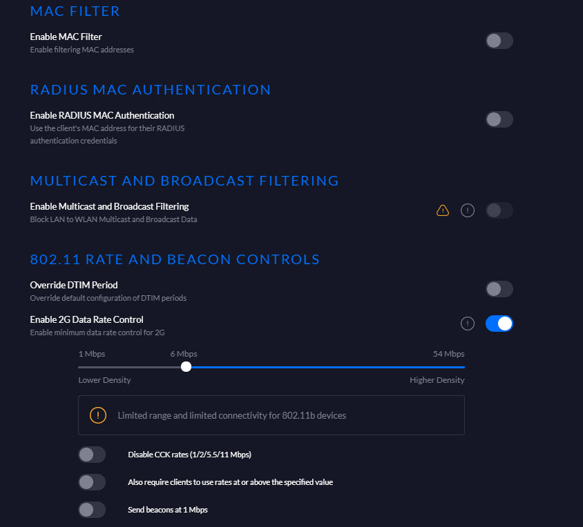

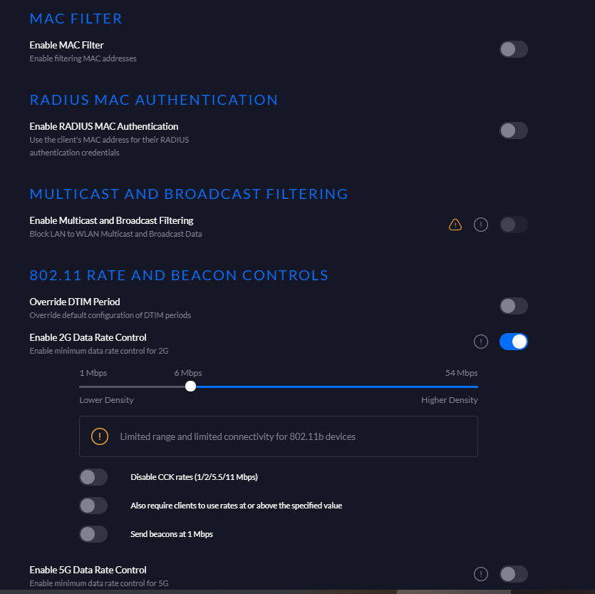

Fast roaming, можно не включать, но можно и проверить, он и создан для перемещение клиента, но без него тоже норм. high перфоманс выключить. 802.11 бекон зачем включён?
high перфоманс - не дает выключить. Ползунок серый.
Не знаю, не я настраивал. Программист укатил и связаться нет возможности. И где этот пункт? Я стандарт 802.11 только в графе Fast roaming вижу.
Извините за некомпетентность. Не моя сфера как никак)
UPD:
Все нашел и поотрубал.
high перфоманс отключился только с приложения телефона.
Появился программист и сказал, что неделю назад прошивку обновил. И не помнит, что бы он эти функции включал.

Wireless Networks - EDIT WIRELESS NETWOR
on
-UAPSD - Enable Unscheduled Automatic Power Save Delivery (можно не включать, но у меня стоит эта функция)
on -Combine Name/SSID -Combine 2 GHz and 5 GHz WiFi Network Names into one
((в новом интерфейсе просто не включать 802.11 RATE AND BEACON)
а по старому:
802.11 RATE AND BEACON CONTROLS (по дефолту, но там есть гайд по настройке,мол задержка при подключения)
DTIM Mode просто галочка Use default values .

workubnt, еще раз спасибо. Второй день проблем нет. Проблему можно считать решенной.
