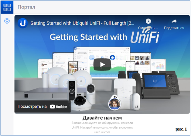

Если в адресной строке Google Chrome набрать https://unifi.ui.com/, то открывается окно
8995
Консоль UniFi не обнаружена
Мне предлагают настроить консоль.

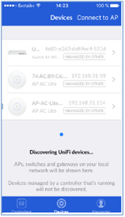

Если воспользоваться кнопкой «Setup Instruction» , то получаешь совет скачать мобильное приложение Network и работать с ним. Скачал. Установил. Работать с данным приложением не могу. Вижу отдельные UniFi устройства (точки доступа , коммутатор), но управлять ими не могу.

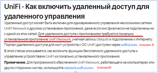

Следую совету Ubiq
Иду по предлагаемой ссылке. Вижу
9004
Приложение приложение UniFi Network на смартфоне установлено
учетная запись Ubiquiti (пара логин-пароль) - есть
подключение к интернет - есть
Следовательно, если верить написанному, у меня есть возможность удаленно управлять своей сетью. Пока не получается...
Понял, что UniFi Network ставится на компьютер. Я не ошибаюсь?
На данной веб - странице есть две ссылки..

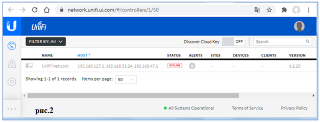

По ссылке 1 попадаю на известную мне веб-страницу (рисунок 1).
9005
Это тупиковый для меня вариант.
По ссылке 2 попадаю на
9006
Спрашивается, куда я попал и что могу сделать с предлагаемым сервисом.

Если в адресной строке Google Chrome набрать https://unifi.ui.com/ , то получаю все тоже сообщение «В вашем аккаунте не обнаружены консоли UniFi. Настройте консоль, чтобы включить unifi.ui.com» с соответствующей картинкой и двумя кнопочками, ведущими в никуда(см.рис.1).

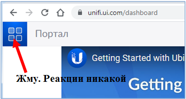

Собственно консоль Вам и ненужно настраивать. Вверху на картинку возле "Portal" не пробовали нажимать (приведет сюда: https://network.unifi.ui.com/#/controllers/1/50)? У меня есть только unifi controller и вначале тоже было про консоль (вчера проверял), но позже дало доступ к контроллеру. И вроде это как-то увязывается с учетной записью в гугле.
