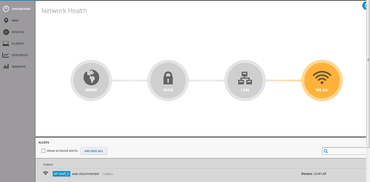

стоит контроллер 4.6.6. (универсальный) как служба
Сегодня залез в вебфейс контроллера, и обнаружил что он не видит ни одну точку, крайний раз они были 13 февраля. сами точки присутствуют в списке (disconnected), настройки тоже. точки работают, но неполадки с сетью, полагаю с этим связанные.
куда копать ?
и ещё вопрос, почему то пропала карта с моими точками, файл в папке данных есть а стоит та что по умолчанию .
P.S. с картой разобрался, всё нормально

Может быть, проблемы с программой контроллера - зависла, глючит и пр.
Если её остановить как сервис и запустить из-под пользователя (с англ. юзернейм) всё работает?

запустил, под тем пользователем под которым служба крутилась. службу - стоп, ярлык - старт. Тоже самое.

переустановил контроллер точки появились .
на оф сайте сообщение
You must download and install the UniFi v4.7.6+ Controller software in order to adopt the UniFi AP AC LITE, UniFi AP AC LR, UniFi AP AC PRO or UniFi AP AC EDU.
можно предположить что какие то нестыковки с новой версией явы. ну или просто прога сломалась.

С Явой - вероятнее. Коллеги правили настройки Явы на компе в разделе Безопасность, помогало.

а вопрос попутно, почему у меня в DASHBOARD ни LAN ни WAN ни WWW не отображается, это так и должно быть ? или чего то не хватает ?
смущает настройка раздела LAN, точнее мне не совсем понятна для чего она. задал там IP/маска причём 192.168.0.1/24, обычно задаётся адрес сети/маска (192.168.0.0/24 но прога ругается, говорит что IP адрес инвалидный)
