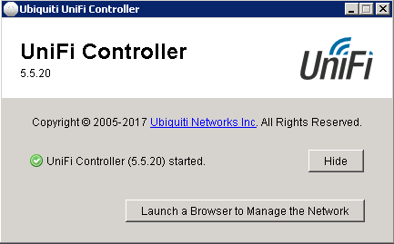

А само окошко выглядит нормально? Какая нагрузка вообще на контроллере? Новый контроллер есть больше ресурсов и жесткий диск. Сейчас 4 ядра/12 метров памяти/150гб жесткого диска на 113 сайтов и порядка 300 точек

Не очень понял про окошко - что значит нормально? и 12 метров памяти - это в смысле 12 гиг? что значит 113 сайтов? Это локальные сайты на которые заходят пользователи через точки? Они находятся на компе с контроллером и для этого надо 150 гиг на жд?
У меня сейчас 1 ядро\ 2 гига оперативки\42 гига жд. Контроллер под линуксом. Все это можно увеличить - у меня виртуальный сервак. Думаете надо? Я чего то внятного не могу найти по характеристикам - какую конфигурацию делать для компа под контроллер. По нагрузке - 35-40 точек. Чисто гостевой инет. Глянул по нагрузке - некоторые точки до 100 гигов скачивают за месяц. Отдают по 20-30. Но это штук 5-6. Остальные по уменьшающей. В день от 70 до 120 подключений на все точки в единицу времени. Распределение неравномерное. Некоторые до 20-25 подключений на точку. Но это редкость. Вообще старые точки при более 20 подключений начинают тупить и очень тяжко распределяют ресурсы между пользователями. Хоть и не виснут окончательно, что радует. Вот как то так.

Это нормально рабочее состоянии, если возникают проблемы зеленый кружок становится красным например.
да 12 гигов,на каждый сайт идет адопт точек под каждого клиента. У меня тоже стоит виртуалка, в основном ява кушает оперативу, поэтому при масштабировании вашего контроллера надо смотреть за ресурсами.

По окошку понял. Состояние - при включении новая точка мигает светло-синим. И проморгавшись остается светить тем же цветом - светло-синим. Но вроде должна ярко-синим гореть. Тут самое печальное что она ни в каком виде не появляется в контроллере. Вообще. Система не видит ее - как будто не подключал.
