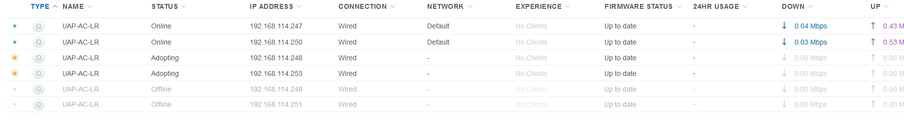

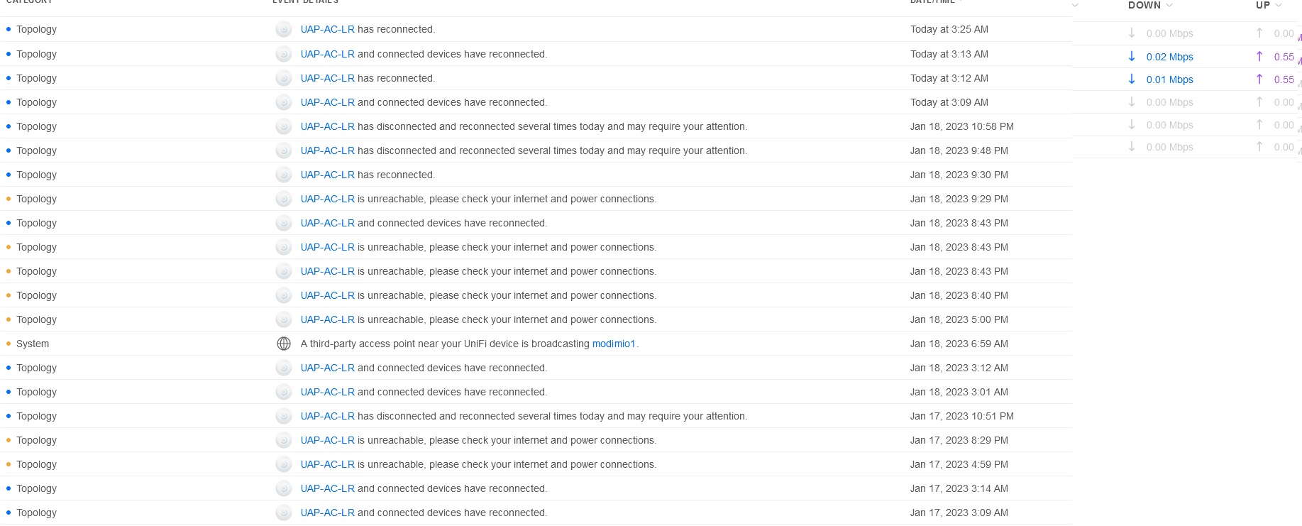

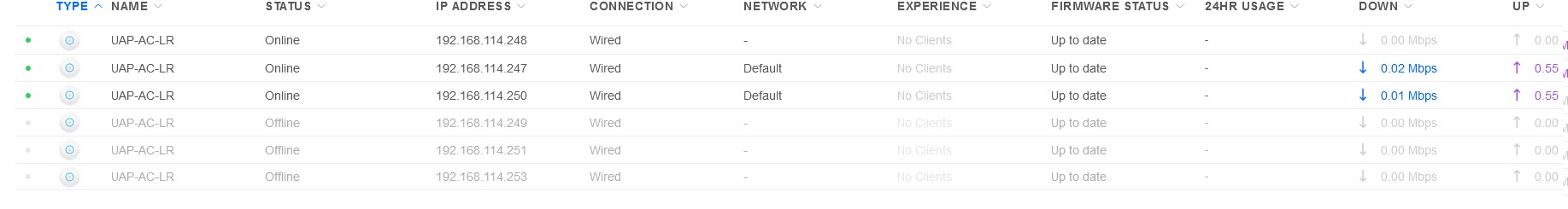

Здравствуйте. Ребят помогите разобраться: Купил Импорта-замещенный контроллер Cloud key p2 с прошивкой 7.2.94, и 6 точек доступа Unify AP AC LR прошивки обновил контроллером на 6.2.49. Сначала все работало прекрасно, потом контроллер видит постоянно только 2 точки, еще 2 в режиме то online то adopting? последние две всегда offline, но вайфай на них есть они включены и пингуются. в логах тоже не понятно. Клиентов подключенным к точкам показывает не всегда, а если показывает только двух из 20. Подскажите что делать куда копать ?

Умных устройств между контроллером и токами нет?
Иногда помогает смена сервера точного времени в настройках:

Нет вообще ничего, три не управляемых коммутатора, точки подключены через родные PoE адаптеры. Скажите, я Так понял время нужно синхронизировать не только на контролере но и на точках ?

Спасибо, большое ,помогло. Осталась еще одна проблема, подключиться к точкам не всегда получается, пишет, что неправильный пароль, раз пять попытаешься, подключится. проблема как с телефонами так и с ноутбуками. :(
