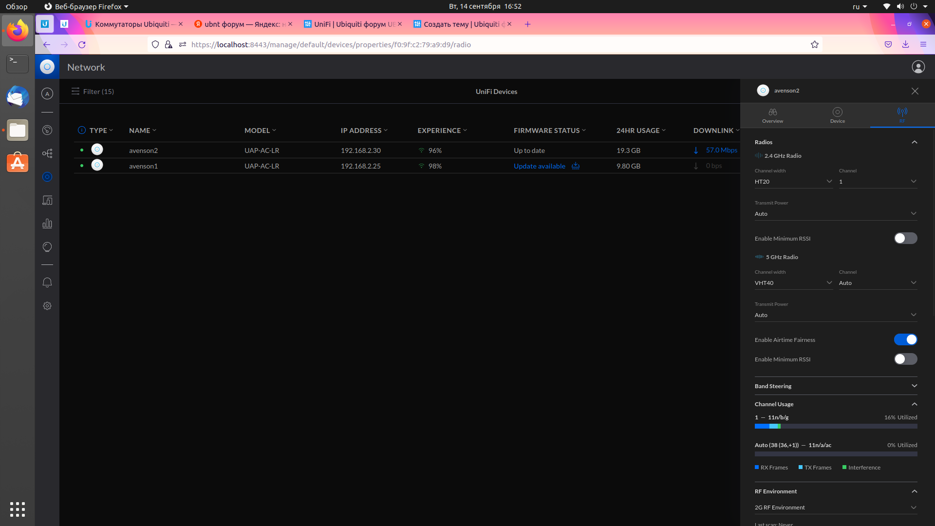

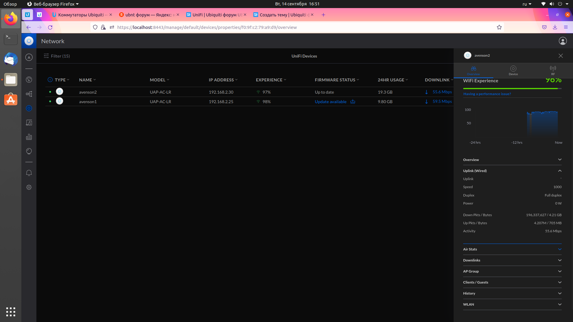

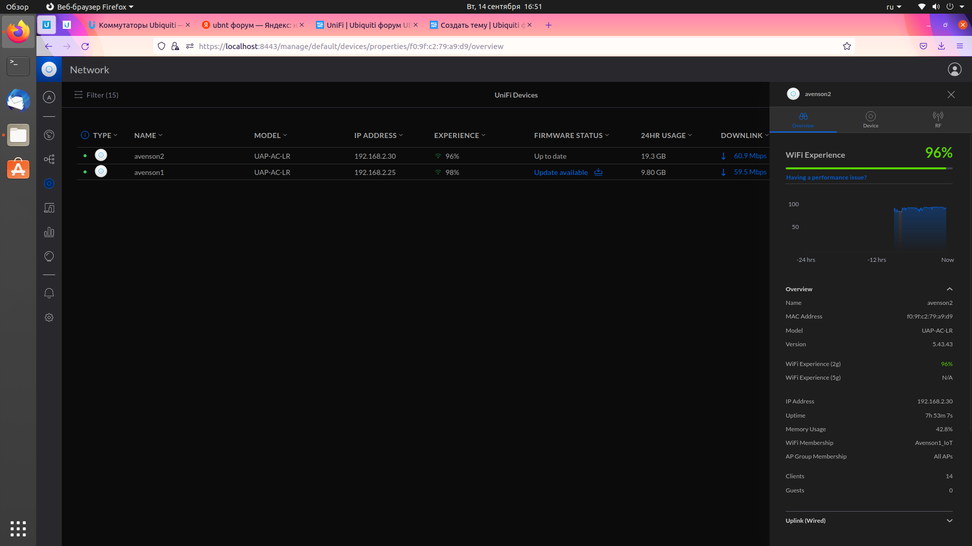

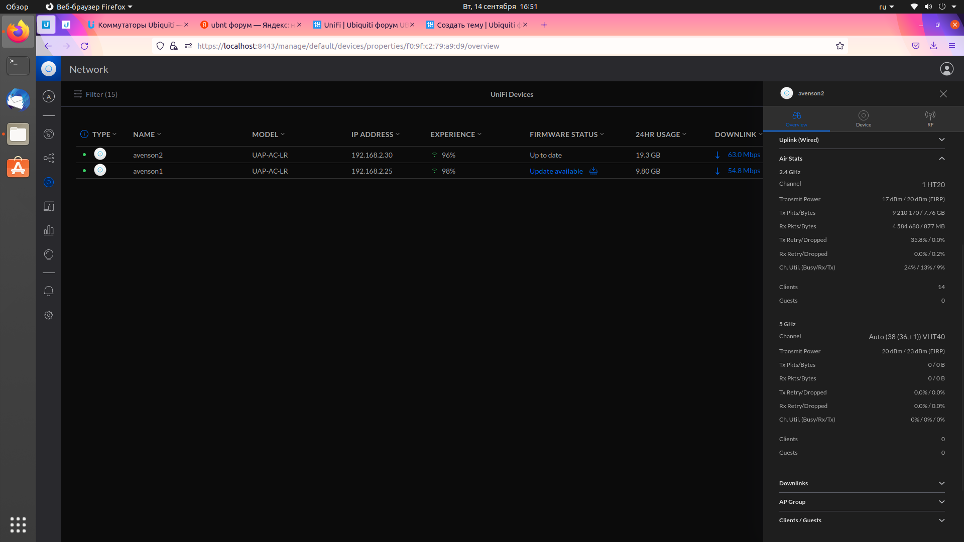

Добрый день, возникла проблема, раз в несколько часов внезапно прерывается соединение с интернетом, длиться прерывание 1-2 минуты и так же внезапно восстанавливается.
Из оборудования имеется:
Роутер EdgeRouter 5 PoE, от него уходит коммутатор EdgeSwitch 24 250W к которому подключены две точки доступа UAP-AC-LR.
Точки доступа подключены к контроллеру 6.2.26 (до этого были 5.14.23 и 5.14.22 проблема такая же была), развернутому на Ubuntu 20.04
Перекопал тонну тем на форуме, не нашел подходящего ответа. Может быть есть у кого идеи на этот счет? Буду крайне благодарен.
Прилагаю настройки точек доступа ниже.
