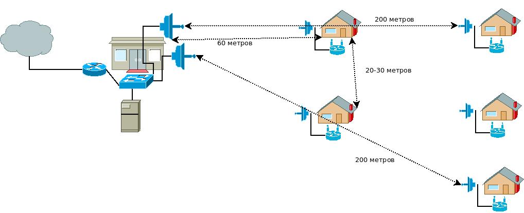

Добрый день! Строится небольшая турбаза в пригороде, руководство желает развернуть для гостей бесшовный Wifi на территории. Под раздачу попадает административное здание и разбросанные рядом домики.
Для себя набросал примерную схему построения, однако хочу проконсультироваться у опытных коллег- на сколько такое решение будет работоспособным.
Ниже - схема, как все это выглядит. От адм здания до самого ближнего домика примерно 50-60 метров, до самого дальнего - 200 метров. между домикам порядка 20-30 метров.
Идея в том чтобы на здании разместить пару Nanobeam M5-400, на домиках - Nanostation Loco M5 а внутри домов ( не каждого) поставить UniFi AP LR. Nanobeam и NS loco должны обеспечить связь AP с контроллером. Число точек которые будут размещаться- не более 15. На сколько эта конфигурация жизнеспособна?
заранее спасибо!

да, забыл упомянуть - между nb и ns планируется связь в 5 ггц диапазон (что видно из моделей), а для клиентов выдавать стандартные 2,4 чтобы не было вопросов с личными девайсами.
т.е. как я понимаю мешать в частотном диапазоне мосты и ap-ы друг другу не должны?

Добрый день. В принципе схема работоспособная, но Nanobeam M5-400 на 200 м. слишком крутовато причём ещё и 2. Я посоветую Вам присмотреться к такому варианту Rocket M5 + AirMax 5G-16-120. По деньгам и функционалу получается тоже на тоже, но появляется возможность не плодить БС.
Добрый вече! Спасибо за ответ!
Эти устройства тоже будут установлены (планируем) - но в дальнейшем для расширения сети ( строится дополнительная часть поселка- чуть в стороне и за горкой. Рокет будет ставится на вышку на горке чтобы служить в роли репитера от БС.
В NB привлекла направленность антены + существет возможность роста в будущем- хочется сразу заложить потенциал.
Никаких замечаний по самой структуре схемы нет? Связка NB -> NS loco - > Unifi AP должна работать нормально?

Если Вы всё таки решили ставить бимы, то посоветую взять NanoBeam M5-19, у него угол побольше, следовательно юстировку легче осуществлять. Ведь все таки дома расположены не идеально по линии, так что придётся прикидывать.
Будет работать нормально, таких простых схем уже было опробовано много. Единственное, нужно делать мощность передатчиков на минимум, а иначе на таких дистанциях просто погорят (ещё раз скажу, что на 200 м. бимы в 25dbi слишком круто и мощно).

Если что то не понял, лучше спроси. Человек чётко написал, что раздача абонентам будет осуществляться через Unifi на частоте 2,4Ггц. Это сделано для того чтобы линки не пересекались и не фонили. Возможности поставить базу 2,4Ггц с секторной антенной чтобы линк был и на улице, и в зданиях практически нет (200 метров + много препятствий + много абонентов).

ну как- отдыхающие будут ходить в интернет. серого ящика там нет=) там есть облако - это условное обозначение Internet, а шлюз обозначен обычным значком роутера в нотации cisco. маршрутизирующее оборудование- микротик. Какой- сейчас выбираем, но это другая тема уже=)

А почему бимы? Неужели такой маленький угол нужно задействовать? А если вообще БС использовать Nanostation m5?
как я понял из документации, у бима угол порядка 60 градусов?
Под наши нужды как раз хватает двух бимов чтобы покрыть площадку с домиками и при этом не стрелять куда не надо.
наращивание будет идти по планам скорее в даль чем в ширь=)
3g там не планируется. он ляжет сразу от числа клиентов=)
Не знаю, где Вы взяли такую левую информацию про диаграмму направленности. У Ubiquiti NanoBeam M5-400 диаграмма направленности антенны по горизонтали: 8°, по вертикали: 8°. Поэтому Я посоветовал взять Ubiquiti NanoBeam M5 19dBi, но у него тоже не 60, а по горизонтали: 26°. по вертикали: 29°. При 60 градусах оборудование с направленными антеннами просто нет, такая диаграмма свойственна круговым и секторным антеннам. Так что подумайте о Rocket M5+ не особо мощная секторная антенна под 90 или 120 градусов.
А вот тут разве в диаграмма показано не 60 градусов?
http://www.ubnt.su/ubiquiti/nanobeam-nbe-m5-400.htm ( вкладка тех характеристик- в самом низу Horizontal azimut)

хорошо, а подойдет ли в таком варианте Rocket M5+ с антеной AirMax Sector 5G 17-90 или 17-90 16-120?
Хватит ли ее для работы в указанных условиях?
Всё зависит от того, сколько будет абонентов и какой трафик им нужен. Все таки Rocket M5 не резиновый, хоть и есть МИМО 2х2 и режим "точка-многоточка"
пока нагрузка планируется порядка 40-50 устройств максимум. Устройства- от телефонов до ноутов

В этом случае лучше поставить Rocket M5 Titanium, дорого но отлично и с запасом справится с этой задачей. В общем, решайте сами что поставить, варианты были оглашены (2 бима, 2-4 наноса, 1 ромет). Установка нескольких БС принесёт много геморроя.
