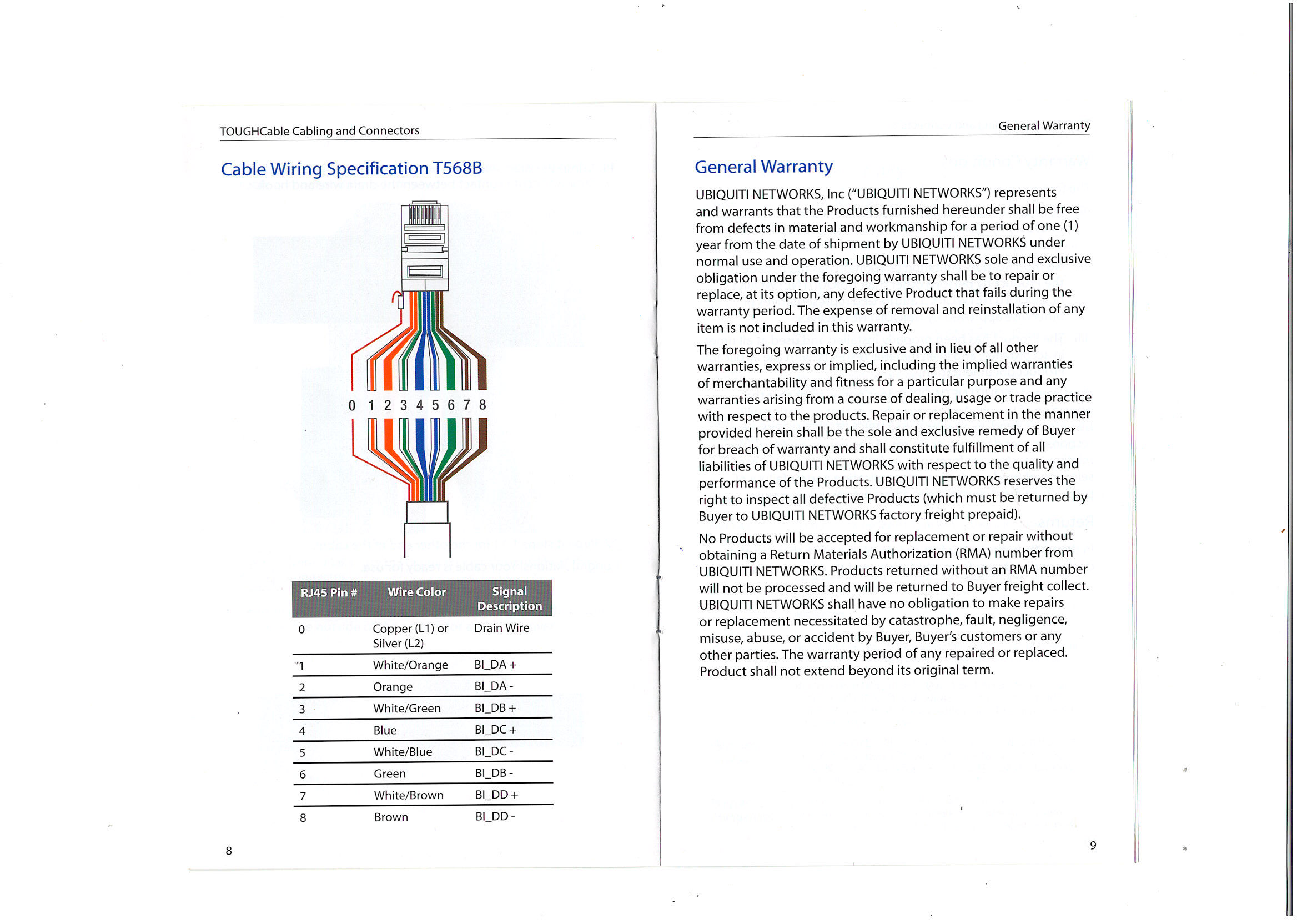

Замучался я с этими кабелями.ставлю дорогие в экране-10мб.подешевле уличный без экрана-10мб.дешовый китийский пач корд обжатый на заводе в два раза длинней,точка сразу переходит на 100мб а интернет на положенные провайдеровские 50мб.китайский внутри оказался многожильным в этом наверное и заложен подвох.сопротивление получается другое.
Надо делать как положено, медным кабелем и правильно обжимать.
