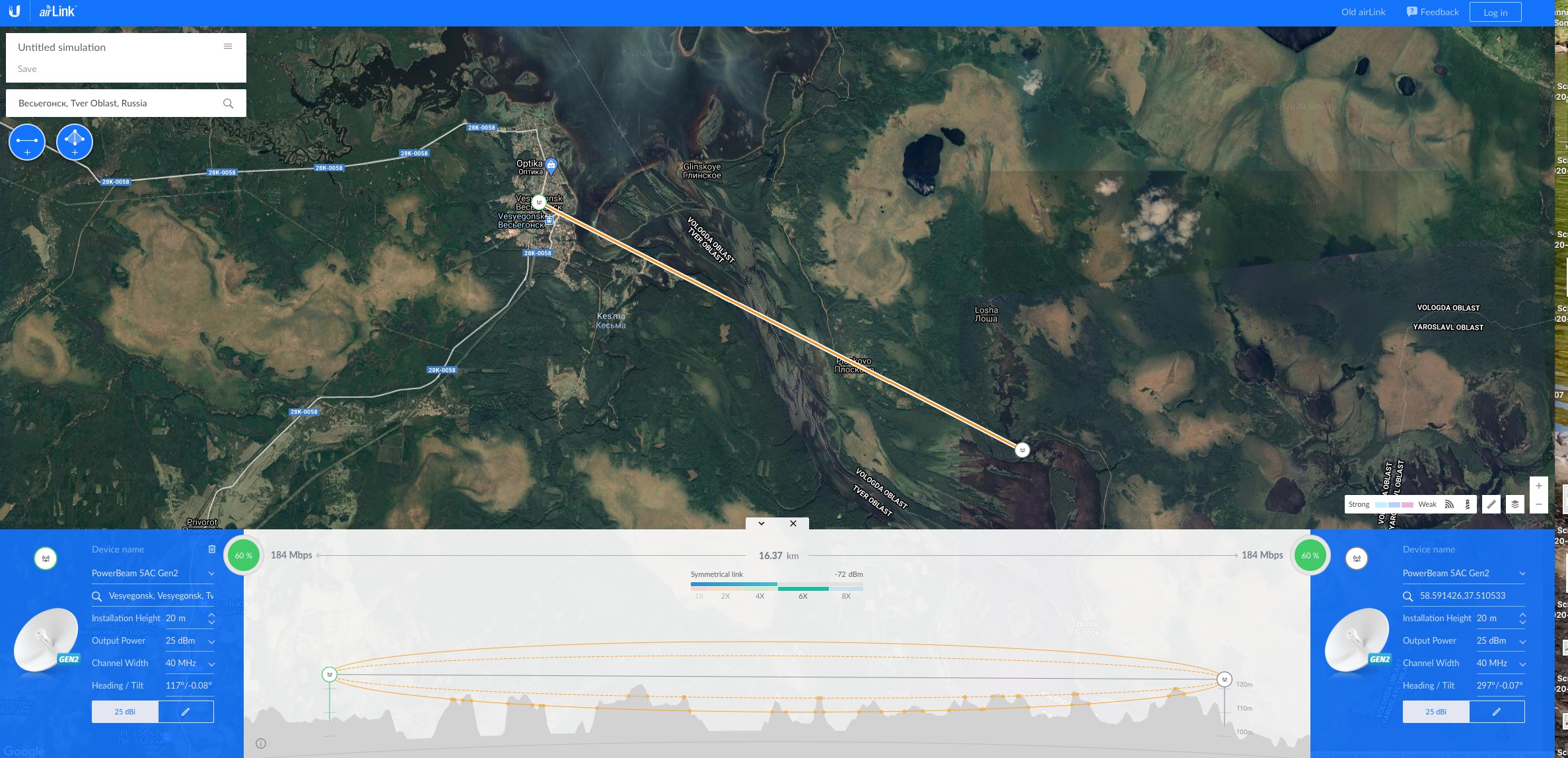

Нужно организовать линк на 16км на 50 настоящих мегабит. Бюджет на оборудование 30к.
С одной стороны есть маленький город с вышкой и провайдер с оптикой согласный подключить. С другой стороны частный дом в лесу.
Подскажите с таким рельефом стоит заморачиваться? Вокруг дома лес. Нужно будет делать мачту выше верхушек деревьев.
Сейчас имеем 3g 14/5 мбит.
    859,2 KB · Просмотры: 500
6.894
Очень плохо, кроме прямой видимости, нужна еще и зона Френеля без помех, а у Вас там их полно. Мачту в два раза выше надо делать.
Gazetanov
27 Янв 2021
Плохо, но попробуйте поставить 20MHz соединение в калькуляторе при PowerBeam 5ac ISO Gen2.
