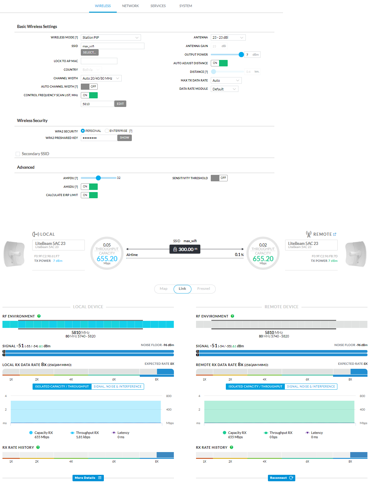

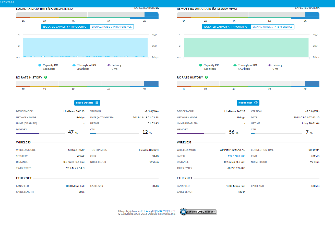

Имеется AP PtMP и Station PtMP. Настраивал сам в марте и все прекрасно работало около 6 месяцев. Не помню, чтобы когда либо их перезагружал и что либо менял. Настраивал впервые, залез на крышу и на "глаз" направил друг на друга и все было прекрасно, но в последних пару месяцев просто беда:
Unexpected reboot detected. The following information will be reported to Ubiquiti Networks.
Device crashes can be caused by unstable power. Please check PoE adapter, ethernet cable and connectors.
Что было сделано:
укоротил провод питания где то до 5 метров, переобжал концы и проверил тестером, поменял местами poe адаптеры с точки и станции, крутил заново антенны на крышах, отключал/включал airview, менял TDD Framing.

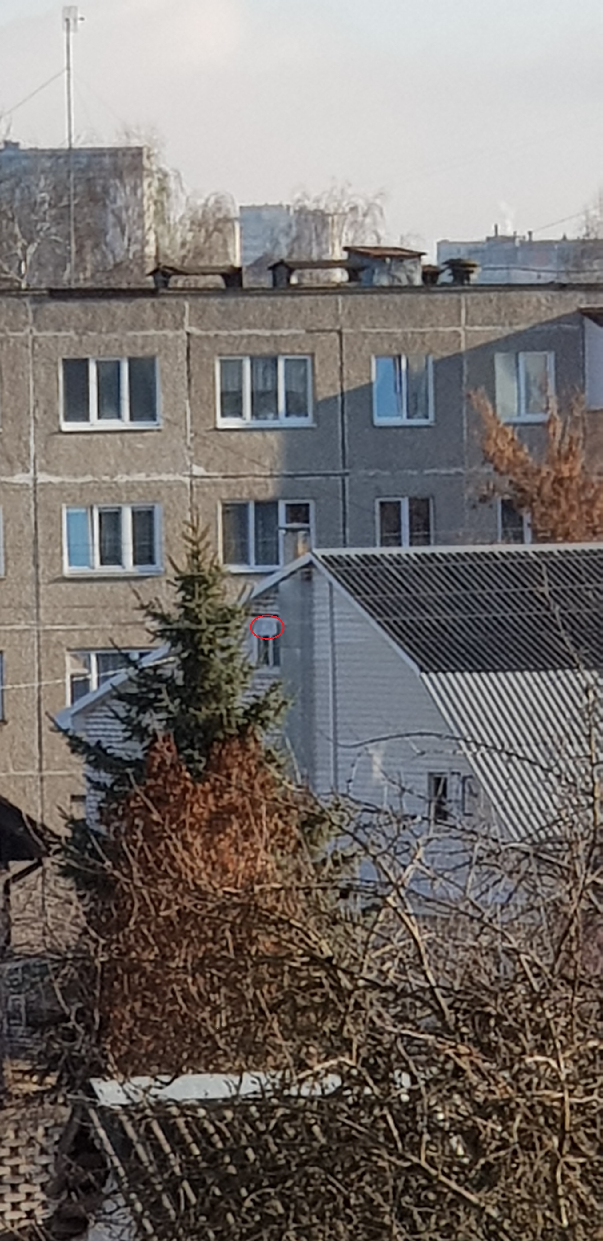

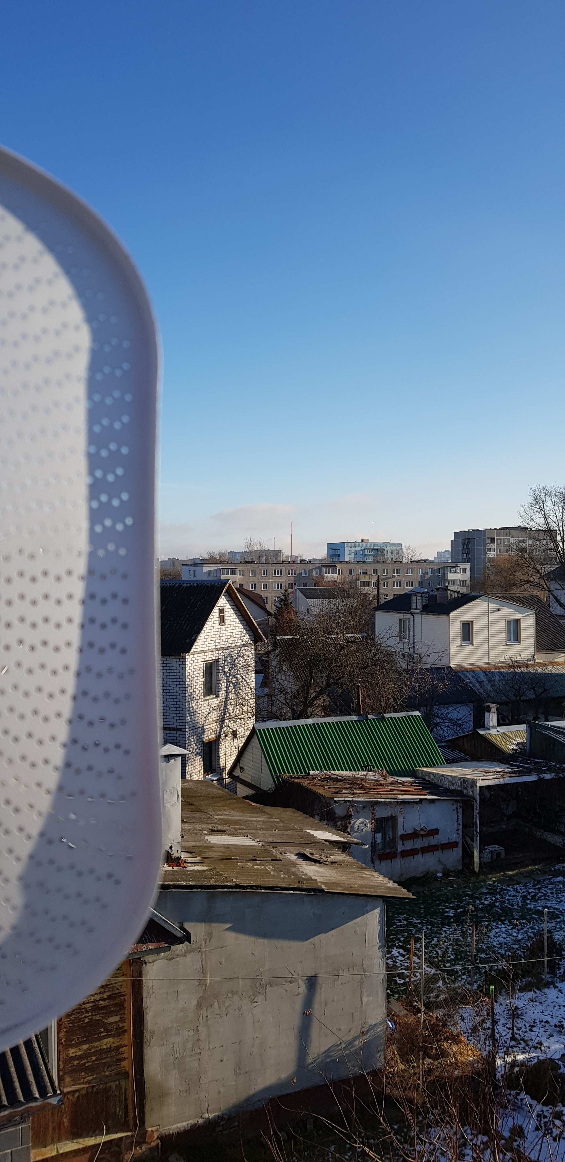

Прикладываю фото видимости тарелок. Есть ель, но она по идее не должна же мешать.
Бывает станция зависает так, что помогает только физическая перезагрузка ее.
В данный момент у меня вот так все :

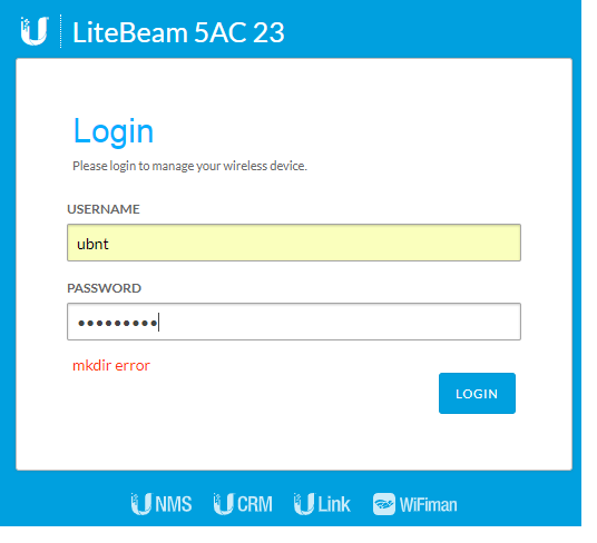

Итак, за этих 3 часа после внесения изменений произошло 2 выключения тарелки, т.е. оно тупо зависает и не смог на нее зайти, ругалось как на скрине ниже. Пока не достал POE с адаптера, не смог зайти на нее и не поднималась сеть.

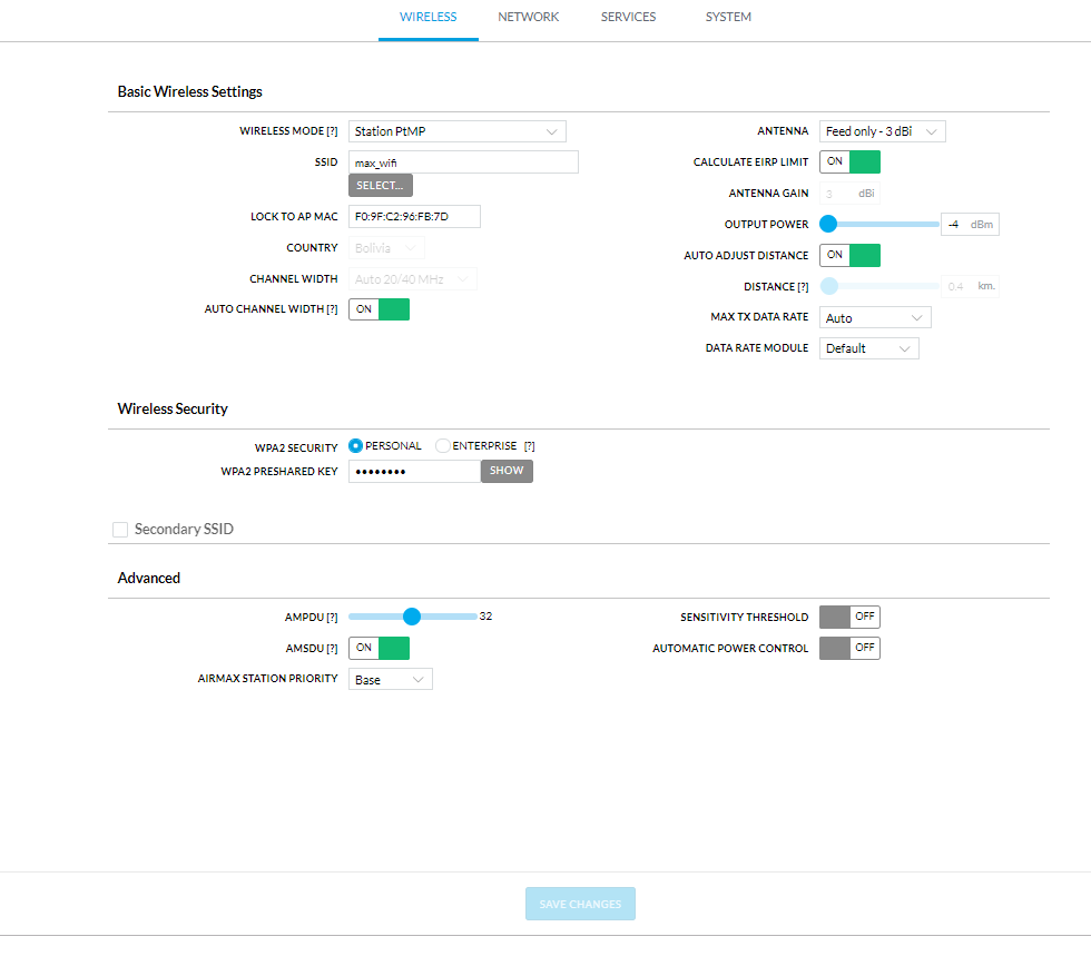

Я извиняюсь, но не совсем Вас правильно понимаю. Я же все что Вы выше написали сделал и уже успело 2 раза зависнуть. Так еще и проблема появилась, что надо по питанию передергивать, т.к. не хочет даже пускать в веб.

1) Важно. После сброса есть выбор.
3) Нет. У вас на скриншотах другой режим. ВНИМАТЕЛЬНО настраивайте.
5) При правильной настройке, "передёргивать" ничего не надо.

Да, действительно, на скрине устаревшая инфа... с саппорта американского так же советовали поставить просто ptp.
А вот с выбором США не все так просто - его нет в списке после сброса настроек! Пробовал откатить на 8.3 (ниже просто не дает), потом ставил 8.4 и потом только самую последнюю. После каждой прошивки делал сброс и проверял наличие США в списке, но ее просто нет. Делал и скрины и видео (если кто не поверит).

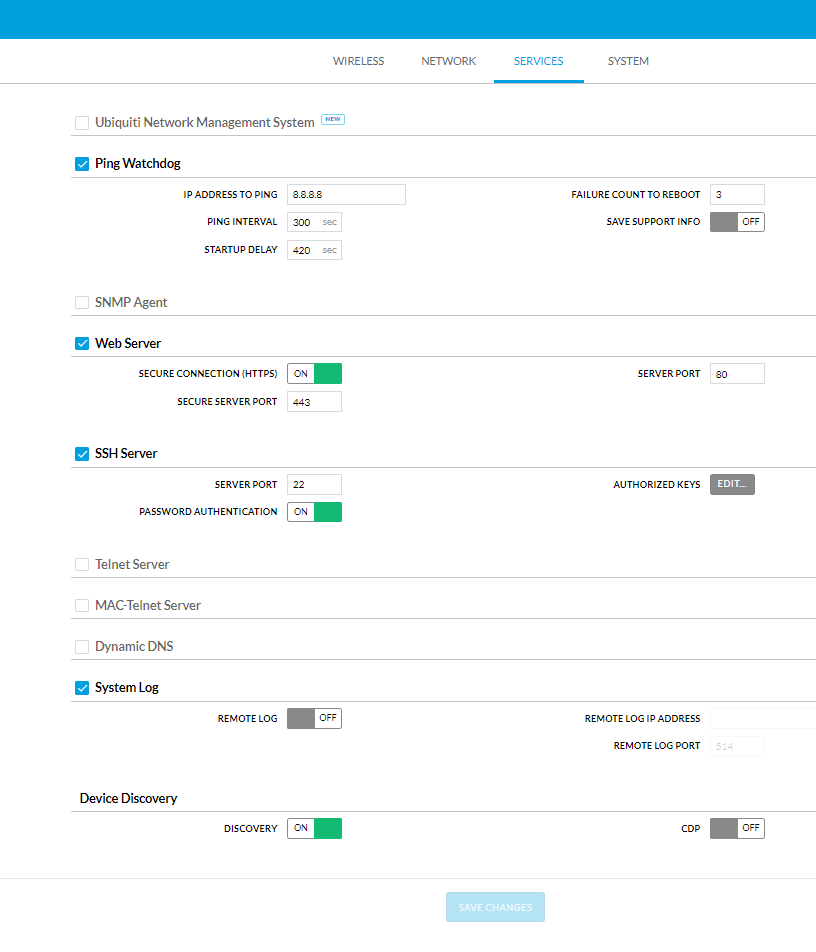

Настроил снова Ping Watchdog

Прошло около 3 часов и снова зависло и все так же не смог зайти на точку - "mkdir error" как на скрине выше. Ждал минут 15, пришлось передернуть poe.

Зависает только станция. POE менял местами с базой.
Настроил Ping Watchdog вроде как Вы говорили. Перезагрузка видимо и идет при обрыве инета, но вот только перезагружается очень долго, более 15 минут точно. И видимо во время вот этой перезагрузки не могу зайти на станцию, постоянно mkdir error (на скрине выше)
