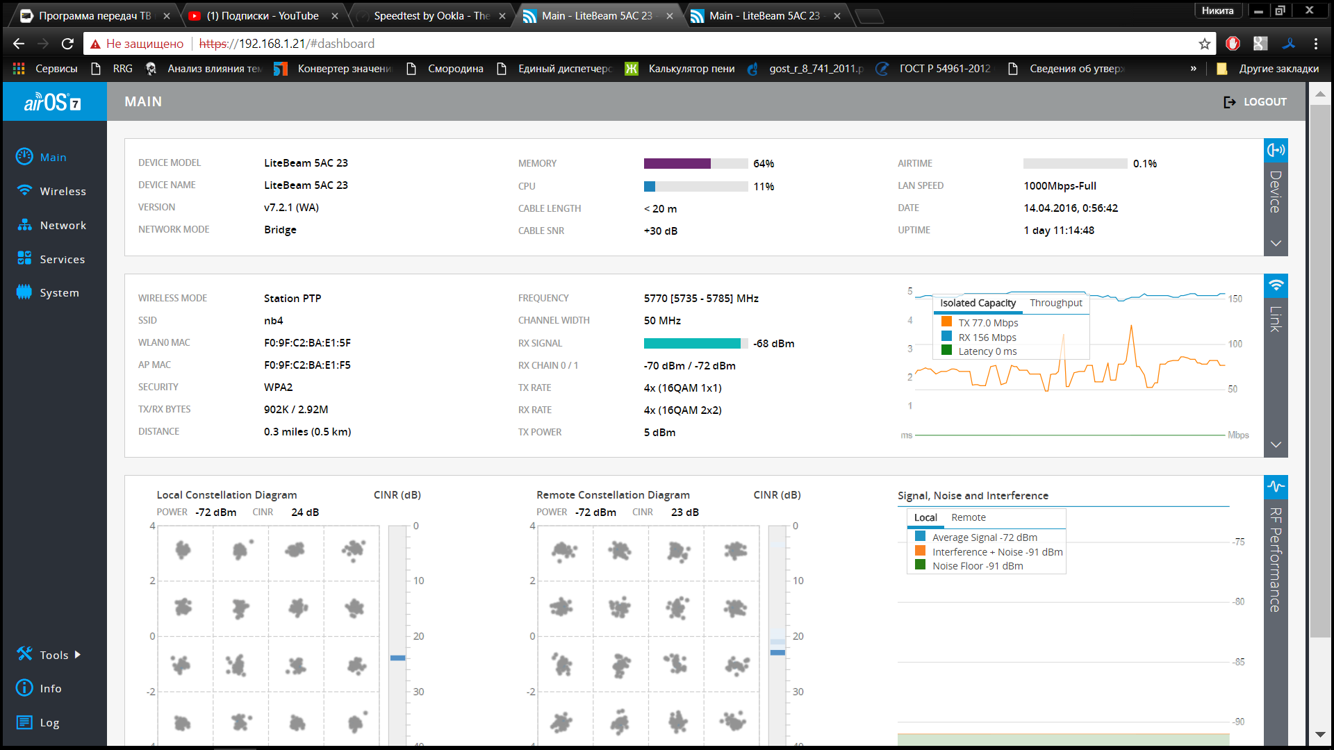

Доброго времени суток, имеются 2 LiteBeam 5AC 23, расстояние между зданиями 150-200 метров, прямая видимость (может чуть крону одного дерева "задевает"), настроил мне товарищ, я не вникал, скорость соединения у них между собой была под 800Мб/c с шириной 80Мгц, потом отвалились друг от друга, мужик приехал, перенастроил на 40МГц и связь около 300 была у них, работало года пол стабильно хорошо в снег, туман, ливень, жару и мороз, но последний месяц прием падал до 20-40Мб/с, отдача вообще до 5-10...
потом начали отваливаться периодически.. в пятницу отвалились на сутки... пришлось самому курить мануалы..
судя по веб морде приемника он всегда видел точку и каждый раз пытался подключаться, но что-то не получалось..
оказалось во-первых режим усиления стоял feed only 3 dBi - исправил..

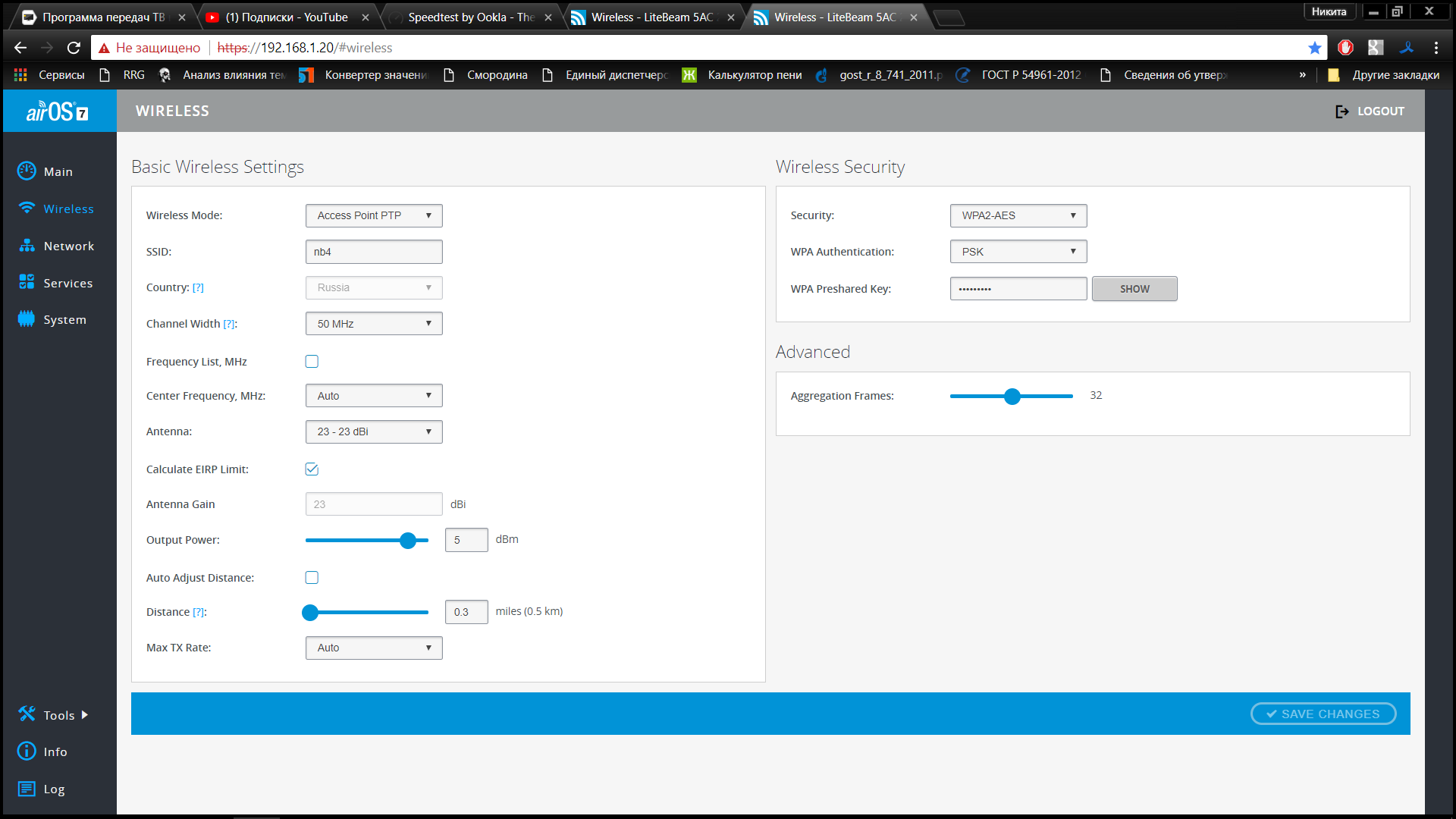

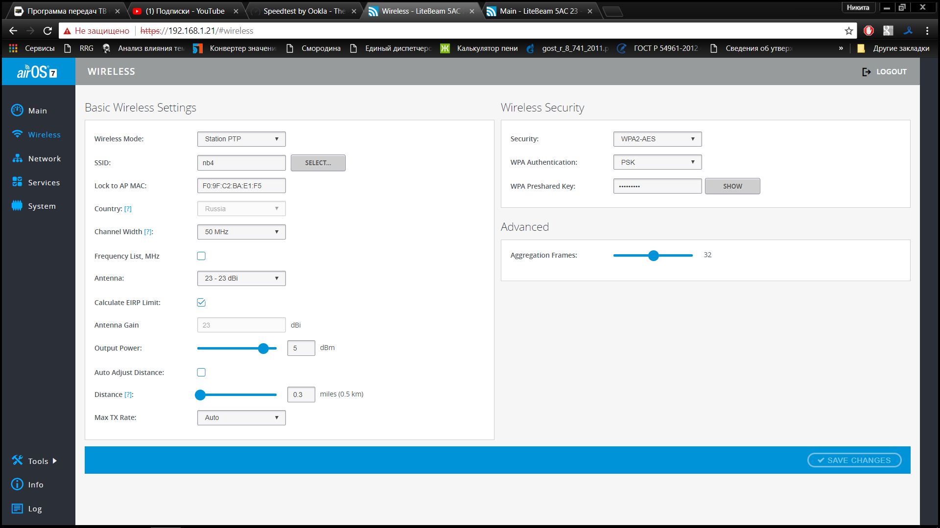

далее прикладываю скрины - все как есть.. я слабо понимаю все настройки, чисто по наитию выставил..
задача - чтобы стабильно в обе стороны 100Мб/с было, а судя по графикам отдача на приемнике (или прием на передатчике) валится в 50Мб/с...
прикладываю скрины настроек и состояния:
Прошу, подскажите, как правильно настроить в данной ситуации :):):)

Убавляй мощность! Юстируй тарелки! Сейчас они смотрят в разные стороны, настроены на боковые лепески!
У вас сигнал должен быть под 30 на такой дистанции а он у вас 70
Лазерную указку к излучателю и наводи!
Зачем указка на 150 метров? Там всё как на ладони видно. Активируйте страну 511, есть много инфы как это сделать на форуме. Убирайте feed only, обходите или пилите дерево и смените частоту, а то шум в эфире уже приличный.
спасибо! а мощность разве обратнопропорционально на сигнал влияет? поставить вместо пяти - ноль?:)
спасибо, а шум -89дБм - это много? на моей частоте итак никого не обнаруживает он, ближайший сосед на 5300-5500МГц

Мощность не в 0 а в -4 вроде можно!
И юстируй антены!
Вот человек навел тарелки, в худших условия и дальше
https://forum.nag.ru/index.php?/topic/101397-vozmozhen-li-radiomost/
усиления хватило только тарелок, то есть 18 dbi, а у вас сейчас 28dbi, нужна юстировка, вы можете создавать помехи сами себе!
Чем меньше мощность, тем меньше скорость.
Шум -89 это эфир засран.

Ну я не спорю что есть шум, но этот шум он сам создавать может, надо проверять, там же основной луч я думаю метра 3. просто не попал в основой луч. Я когда считал эти тарелки по калькулятору на 800 метров, выходило 20dbi всего надо было! А тут 200 метров и 28dbi. юстировку сделать, может перенести 1 тарелку на новое место,чтобы обойти дерево, подобрать частоту!
Такой шум сам себе не сделаешь, тем более при 5 дбм мощности.

Надо менять частоту и убавлять ширину. А мощность надо смотреть по уровню сигнала, даже возможно придётся добавлять.
Спасибо! а сигнал по уровню действительно должен к -30 стремиться?
