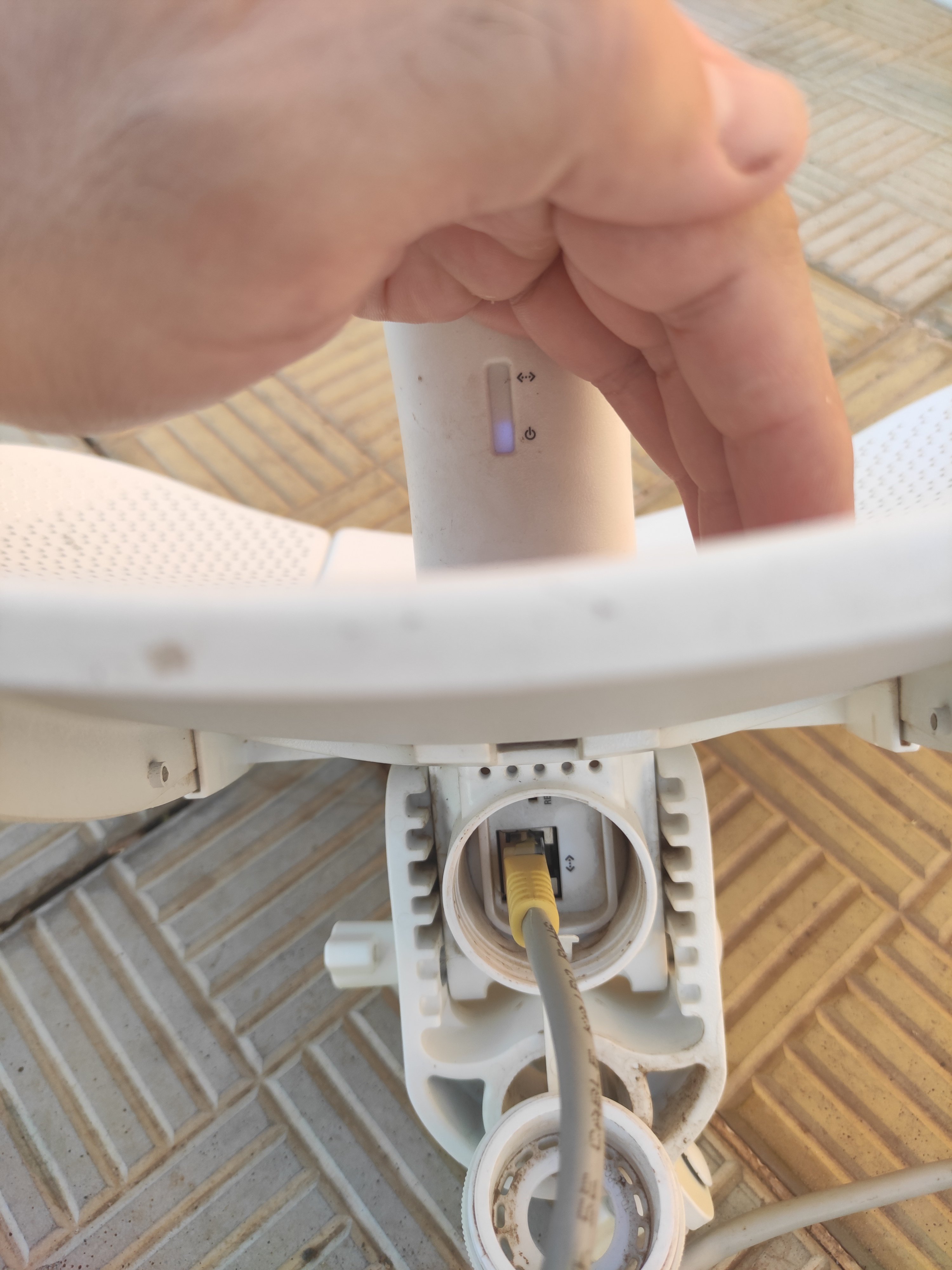

Всех приветствую.
Куда копать ребята, на антенне индикатор горит, кабель целый 100%. Все жилы! Напрямую с роутером выдает 1гбит! Но нет связи, адаптер тоже целый так как в запасе несколько штук. Вообще ноль реакции на антенну. В чем может быть причина? Стоит на бетонной опоре на высоте 13м, сростил самодельной мачтой.

1 по пробуйте его снять и подключиться другим кабелем более коротким ( у меня было такое же грешили на разъем а оказался кабель повредился хотя прозвонка показывала что кабель целый)
2 сбросьте настройки до заводских тоже поможет если ничего не поможет несите в сервис
( а еще можно через сотовый телефон подключиться ) мобильного приложения U mobile, загрузить которое можно в AppStore и GooglePlay .
Если есть доступ к устройству, пожалуйста скриншоты приведите. Есть тестеры, на своём опыте знаю, которые просто наличие связи показывают, а на излом не реагируют. Т.е. кабель они говорят может работать на 100 Мбит/с, а по факту только 10 Мбит/с. Может Ваш случай? (На форуме уже был случай, новое оборудование показывает 1 Гбит/с, и не работает, а старое могло - длина кабеля превысила допустимую длину, хотя старое работало).

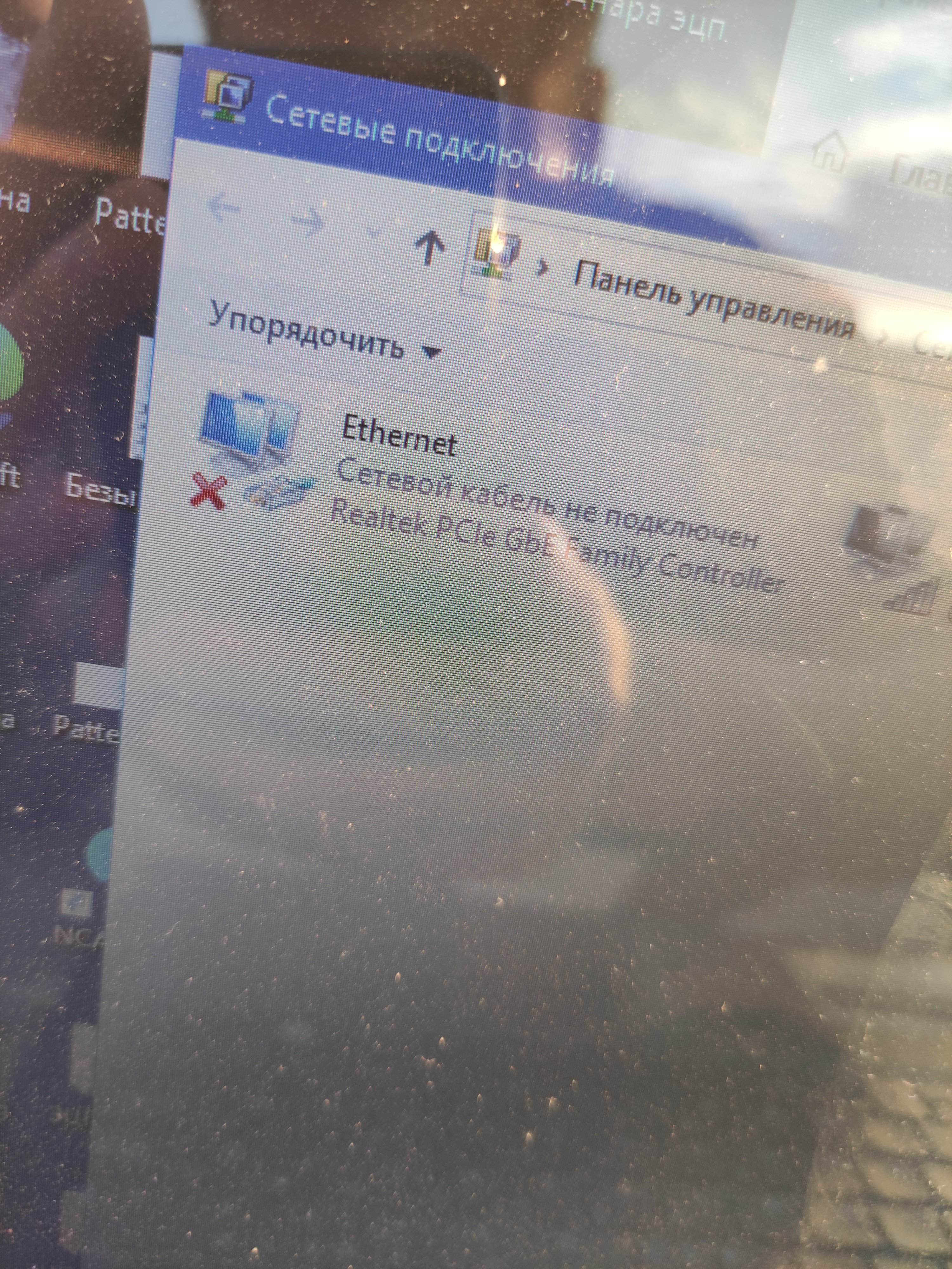

После сброса увидел устройство по воздуху. В настройки заходит, все норма вроде. Но по прежнему не видит по кабелю, реакции совсем ноль. Пробовал разные короткие кабели.

Всем спасибо ребята. Не знаю что произошло, но после первого сброса увидел по воздуху, после второго сброса через настройки увидел по кабелю антенну. Скорее всего косяк прошивки, посколько обновился месяц назад, до этого три года стояла и ничего подобного не было.
