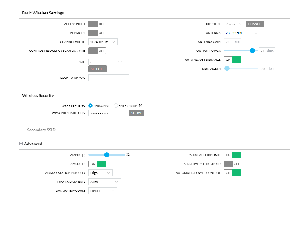

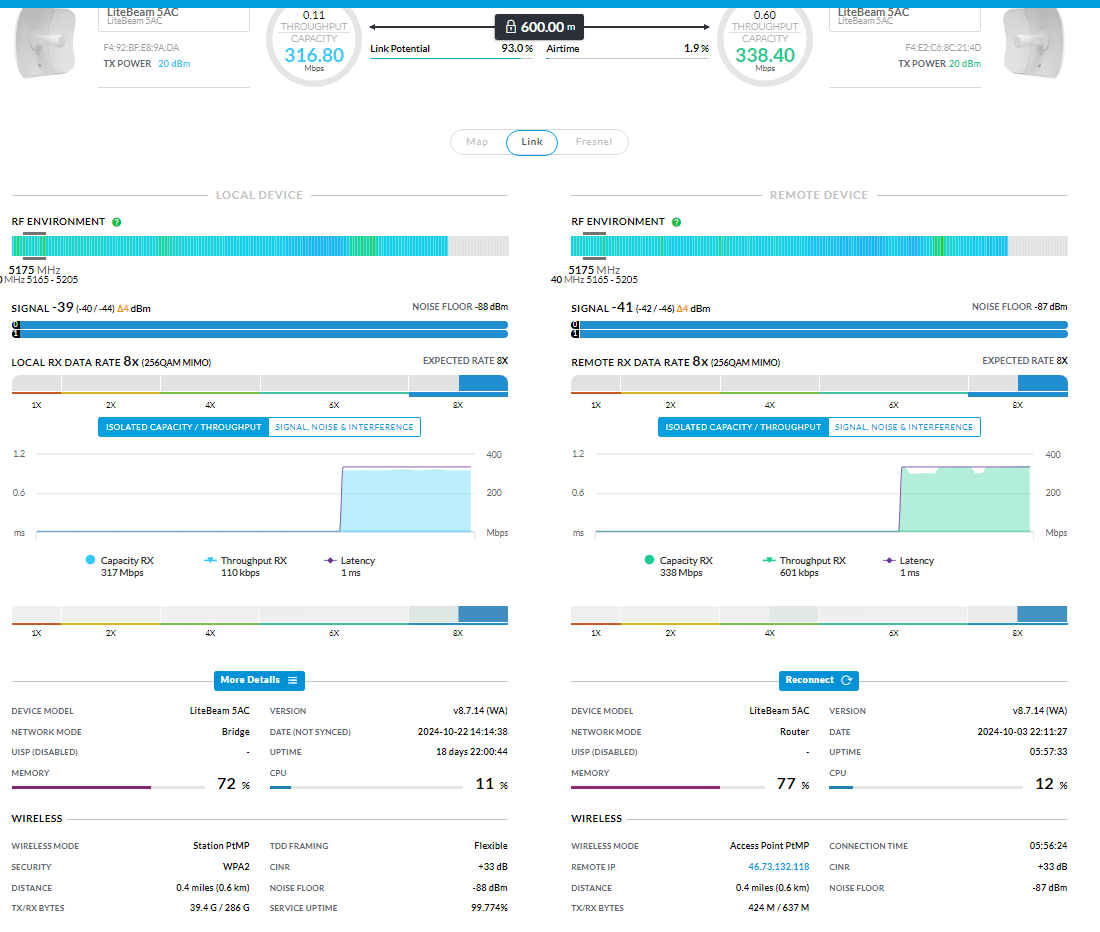

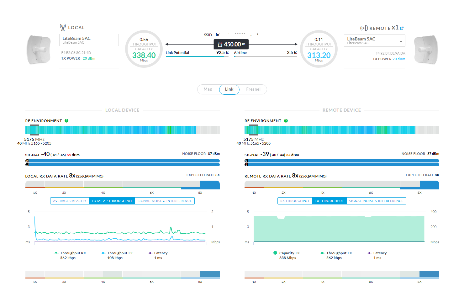

Расстояние между точками 450м, прямая видимость, одна на 15 этаже , вторая на 4. На пути есть мощная ЛЭП, примерно посередине. Скорость не поднимается более 120бит. Уже крутил антенны, играл с мощностью, менял антенны, менял каналы, менял ширину (10-80мгц) - 120мбит максимум :((( Рядом висят обычный канал на NS M5 и канал на NB 5M(скорость у них на максимуме (300x300 ) и выдают под 97Мбит. Куда копать?

Зачем Вам режим PtMP, если у Вас точка-точка? Возможно 20 dBm многовато для 450 м. А сколько Вы хотите получить?

да подключался к ней М серией. Да я отключал режим PtMP , но результат такой-же.

Для идеальной скорости нужны идеальные условия. Нужна прямая видимость, чистая зона Френеля, ЛЭП тоже убрать. И у Вас не все так плохо, учитывая, что wifi полудуплекс, то 129+123 то =252 Мбит/с неплохо. У LiteBeam 5AC есть баг, в некоторых случаях у него проводной LAN не соответствует 1 Гбит/с, обещают исправить к версии 8.8.0. Поставьте PtP и попробуйте поменять ширину канала.

fAntom, Вы очень рядом. Поставил сегодня роутер до LiteBeam и скорость стала намного выше (240\280). Видать 80 метров на 1гбит для нее очень много и вываливаются ошибки. Век живи - век учись. :)
Всем спасибо. Может кому пригодится данный опыт!

Поигрался настройками и получил 300\300 УРА!!!!
