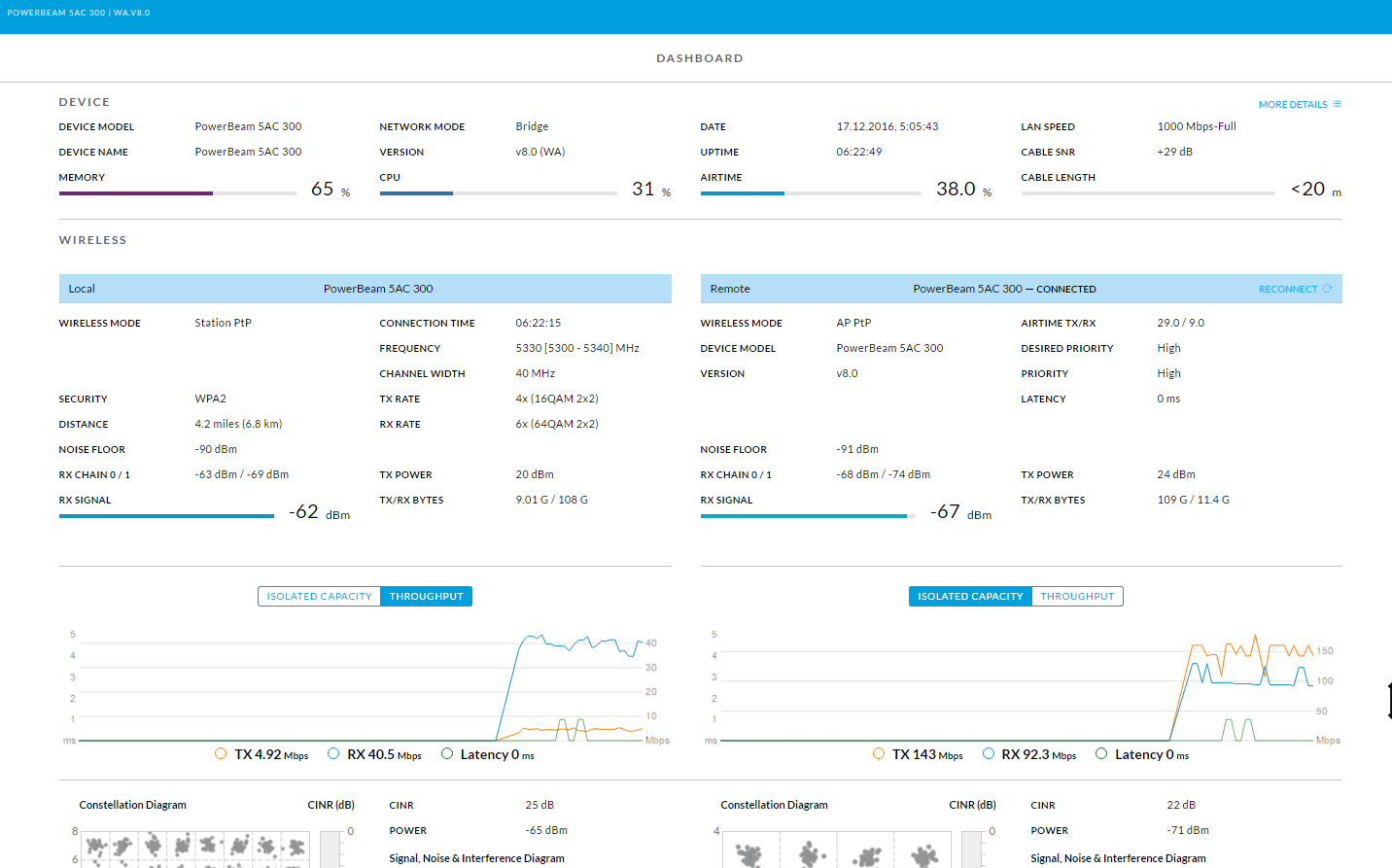

Гриды SISO.За локу незнаю, у нас есть опыт работы с с 5AC-300 на 7км - сигнал 62 был получен, проскальзывало и 59, но так как на улице в момент установки было -25 и монтажнику не очень весело было на верху башни, то более точную подстройку оставили до тепла (6x (64QAM 2x2) - RX 163 Mbps )
По внутреннему тесту:
Передача - 108
Отдача - 78
Дуплекс - 58/40
Реальная прокачка там сейчас 40/5 (AirTime 33%)

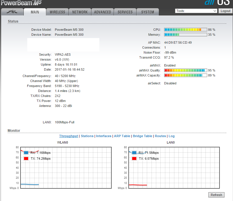

а скажите ка (поделитесь опытом) пожалуйста какими устройствами вы пользуйтесь на практике , в какой трафике и на какую дальность отправляете ? и наконец то сколько в mbps получаете в исходе
LiteBeam M5-23 - в качестве абонентских, но поработав с ними, сейчас бы я их уже бы не брал
1) SISO а не MIMO
2) на них не распространяется Cambium программа с Elevate (что вообще пичалька)
Единственный их + что они дешевые.
В качестве мостов есть M5-300 и AC-300.
По моим наблюдениям, 5AC-300 немного получше держит нагрузку на мелком трафике.
Ну и как доказательство скрины с трафиком.

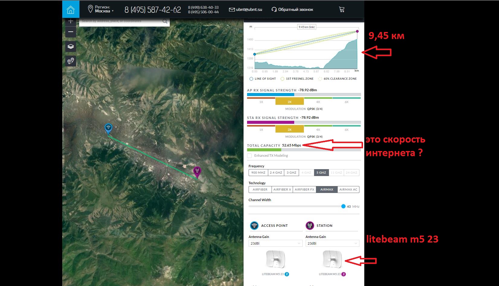

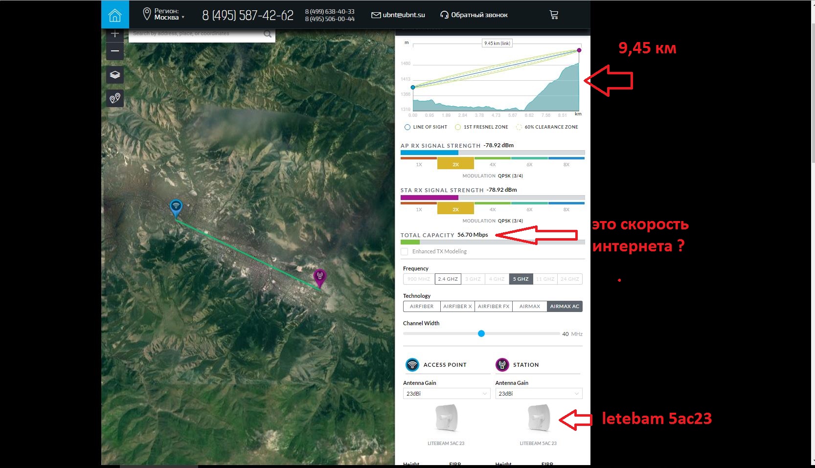

эта расчетная программа показала что вполне возможно установить мост , но я чуть в сомнениях
друзья посмотрите пожалуйста что скажите на это, в режиме моста в реальности может ли так работать как расчетная программа показывает ????????? с выбранной аппаратурой
LiteBeam 5 ac ,
LiteBeam M5-23
я бы радостью купил бы power beam 5AC-300, но увы средства не хватает ,
и и за габарита посылки доставка почтой в Армению дорого , у вас есть опыт я вам верю !
если у вас есть сомнение то пожалуйста скажите пока я не наделал глупости а это вполне возможно
Но тогда я предупреждаю, не будет LiteBeam AC 23 работать и нечего смотреть на аиролинк... Нужны минимум хотя бы PowerBeam M5 400. Капасити это запас или расчетная скорость иначе, значит смело ее дели на 2-3 в зависимости от условий, я обычно ее делю на 2 для любого трафика, а для мелких пакетов и TCP трафика делим смело на 3.
