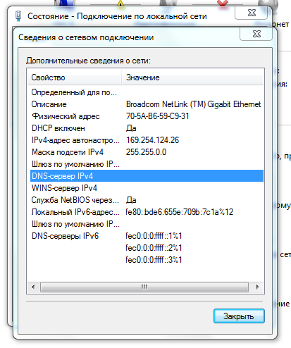

всем привет такая беда. работало значит все нормально и вчера начал пропадать интернет, перегружаешь все включается. сегодня вообще пропало, в вэб не заходит. пишет такой ип 169.254 xxx xx всегда, ставишь на заводские не сбрасывается или сбрасывается не понять все ровно такие ип. пинг не видет 1.20
    47,9 KB · Просмотры: 994
Не указывайте из IP 192.168.1.0/24.
Например укажите(пример) 192.168.111.0/24

тоже самое, разные адреса писал не видит ее и все. так и прошить не получается так как пинг на адреса не идет
Уважаемый, а распишите конфигурацию вашей сети, то есть, как вы подключены к сети в которой находится LiteBeam. Что то мне подсказывает, что у вас сдох роутер. Либо, если у вас служил роутером LBE, то после сброса на заводские настройки, он у вас не даёт адреса устройствам подключенным к нему. Попробуйте вашему ПК назначить Следующие параметры:
IP 192.168.1.2
Маска 255.255.255.0
Основной шлюз 192.168.1.1
После настройки LBE верните получение адреса по DHCP.
Но это при условии что у вас LBE был как роутер.
Ну а так же можете сунуть Lan провод LBE напрямую в ваш ПК с параметрами сетевой карты выше и проверить пинги.
