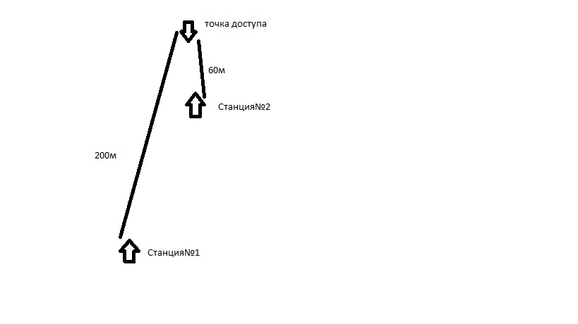

Доброго дня всем. Предистория: имелся мост построенный на Loco M2 точка доступа + станция, расстояние между ними 200 м.
К точке доступа подключены три IP камеры, к станции подключен регистратор (через коммутатор). проблем не было работало все стабильно.
Теперь к этому мосту прибавили вторую станцию (см. схему "станция №2) к этой станции тоже подключили три камеры и направили на антенну на точку доступа . Расстояние до точки доступа 60 м.
Станция №2 настроена аналогично станции №1 (за исключением IP адреса, конечно), в точке доступа ничего не меняли.
И связь стала пропадать.. Причем отваливаются как камеры со Станции №2 так и вообще весь мост вместе с камерами подключенными к точке доступа .
Прошивки у станций разные визуально (Станция 2 подключилась сейчас, мост работает полгода).
Какие настройки должны быть у станций и точки доступа при таком расположении? Куда смотреть, где искать проблему? Или проще добавить еще одну антенну и открыть второй мост параллельно первому?
Помогите плиз.

Доброго времени суток.
Сначала прошейте все 3 антенны вашей "много-точки" одинаковой версией софта.
А можно ли будет увидеть скриншоты настроек AP и Station (если есть возможность), т.к. из-за недостатка информации очень много вопросов возникает?
а вы случаем БС не двигали? раньше она у вас скорее всего была напрямую на станцию 2 направлена

Смотрю автор забросил тему. Может решил проблему? У меня в данный момент аналогичная ситуация. Отключив любую станцию связь сразу становится хорошей. При работе двух станций одновременно начинается на обоих станциях проблемы со связью. В каком направлении искать проблему?
