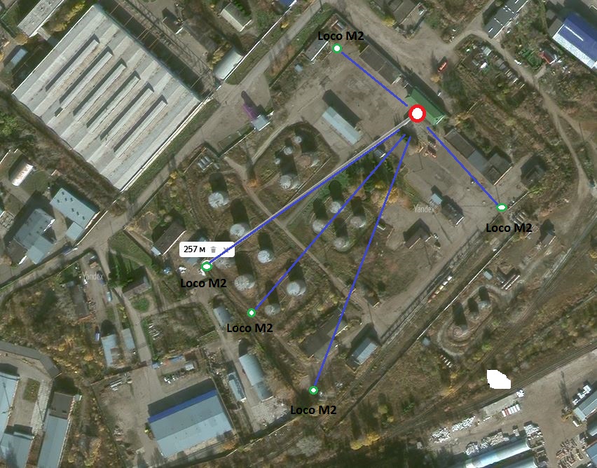

Здравствуйте. Имеются Loco M2(зеленые точки) на высоких опорах с видеокамерами(2 Мp). На одном столбе 1-2 камеры. В здании(красная точка) будет стоять видео регистратор под это дело. Видимость с опор нормальная. Может ещё пара/тройка опор таких же появится. Читал тут форум, Rocket M2 предлагают в подобной ситуации(вместо красной точки). Что посоветуете по этому вопросу? Loco M2 в режиме клиента, а Rocket M2 точкой доступа ? Какую антенну на Rocket M2 ставить? Спасибо, буду благодарен.

Ни кто не посоветует по данному вопросу, будет работать или нет?

Если есть прямая видимость и свободная от препятствий зона Френеля, радиочасть должна работать как часы, какой объем трафика ожидается от камер?

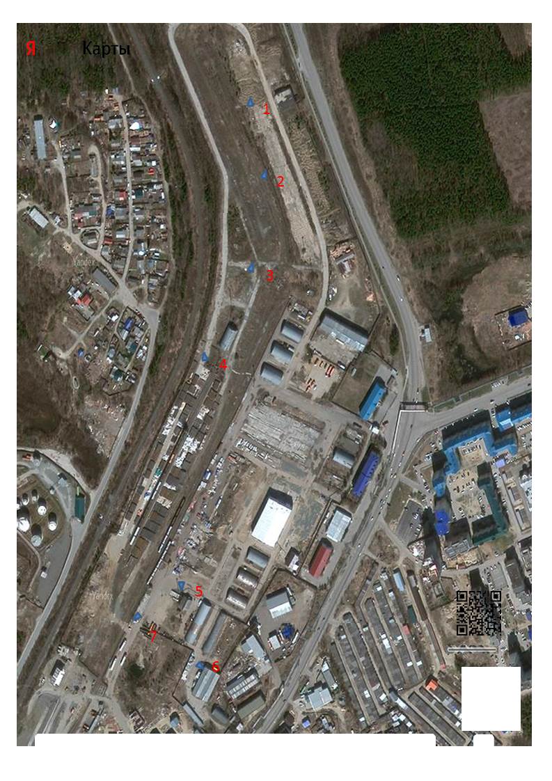

При посещении объекта ситуация поменялась, вот итоговый вариант с кол-вом антенн и камер(нарисованы). Тех.поддержка посоветовала 2 Rocket m2 на здание с секторными антеннами по 90 град. По трафику не скажу, камеры 2 Mp,, интенсивность движения очень низкая.

Все верно. С секторными антеннами уровень сигнала будет лучше, чем с всенаправленными при прочих равных. Распределение на две базовых станции снизит нагрузку и обеспечит дополнительный запас пропускной способности.

1 две видеокамеры, 2 две видеокамеры. 3 три видеокамеры. 4 три видеокамеры. на 5 локо видеорегистратор +две видеокамеры. 6 пять видеокамер на 7 пост охраны и клиентское место видеонаблюдения + две видеокамеры

Используйте контрастные цвета для обозначения точек и цифр. Их не видно на фоне картинки.

синим нарисованы локо м2 рядом красные цифры с номером точки. все вполне различимо
