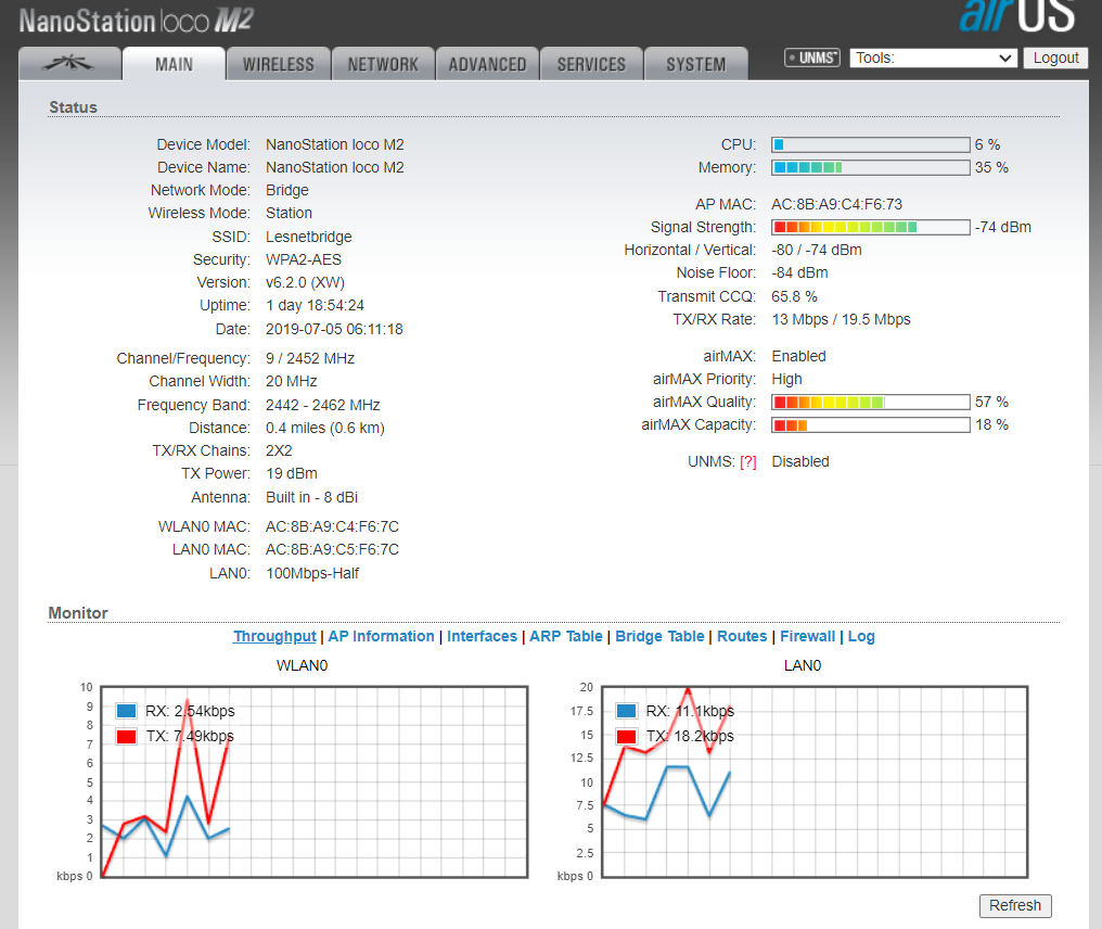

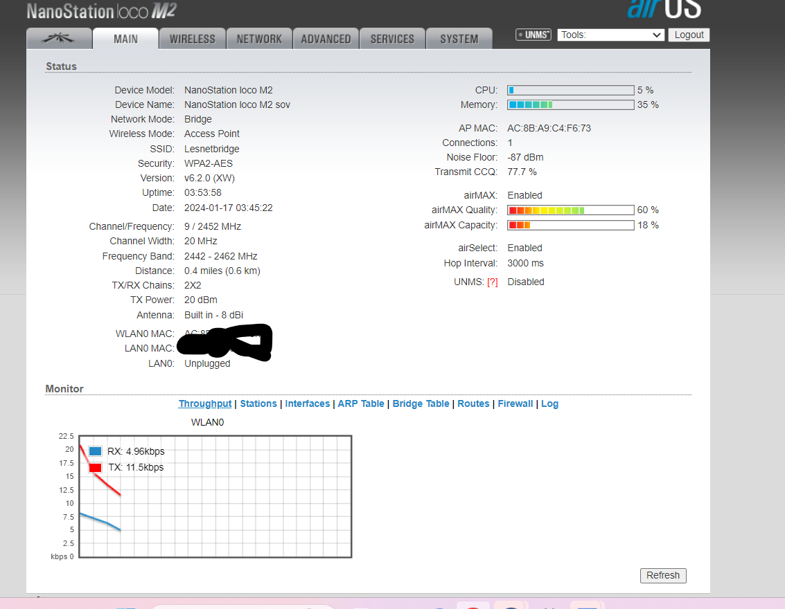

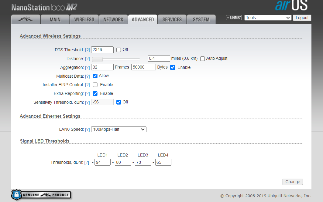

Нужен ещё скриншот со вкладки Main с точки доступа . CCQ - слишком мал. LAN почему-то в режиме полудуплекса работает.
6.919
Такой разброс в CCQ говорит о том, что юстировка плохо выполнена. Кроме того само значение (77%) слишком низкое, должно быть >95% с обоих сторон для хорошей связи.
