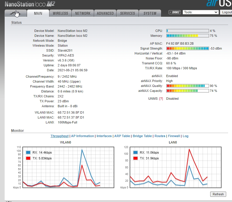

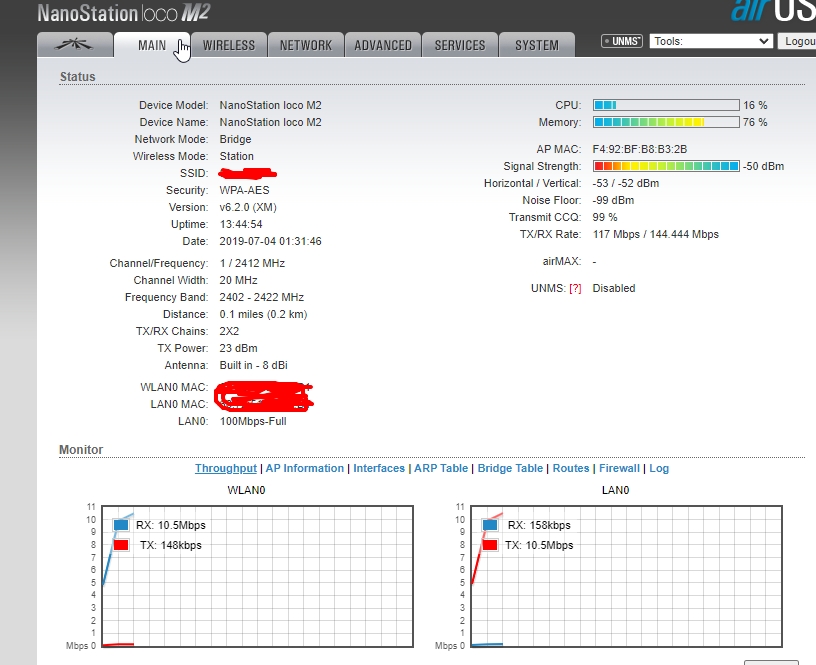

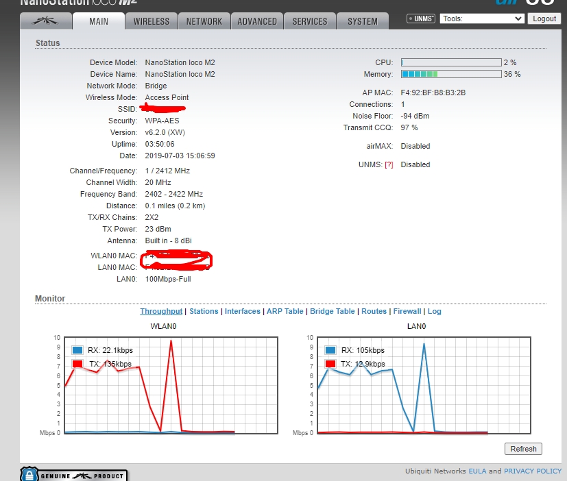

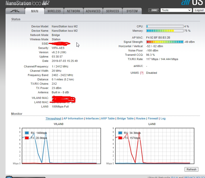

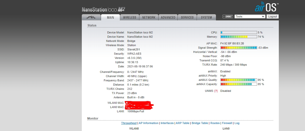

Всем добрый вечер!
Пользовался данными точка около года и скорость выдавала максимальную, но в один прекрасный день 1 точка сгорела и пришлось её заменить на такую же. Настроил все по новой, но скорость не выдает максимальную. В чем может быть проблема?
    249,3 KB · Просмотры: 332
    256,8 KB · Просмотры: 356
    49,4 KB · Просмотры: 324
6.894
У Вас airmax выключен (фирменная технология, которая как раз влияет на скорость) и что-то не так скорее с юстировкой. Станция CCQ показывает низкое значение - 78%

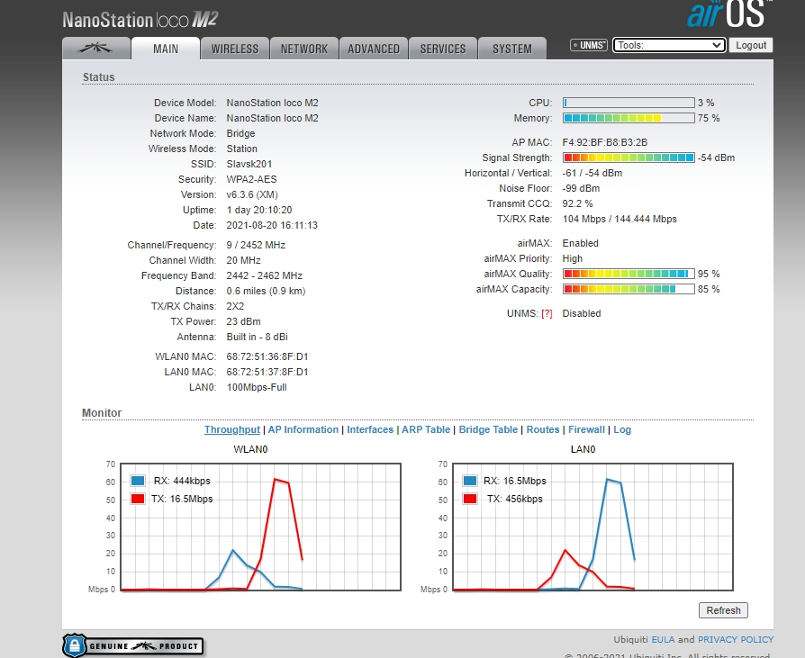

Включил airmax но ничего не поменялось. А CCQ у меня скачет да и в тот раз тоже не выдавал по максимуму CCQ но на скорость никак не влияло

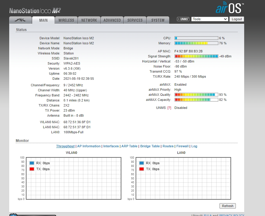

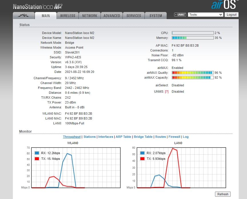

Хм...Поигрался с шириной канала и вот что получилось.
Наболюдал в течение 10 минут, CCQ ниже 92% не падает
Нужно глянуть что будет днем, щас то ночь просто)

6.894

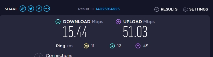

Или я что-то не понял, на вторых скриншотах все-таки airmax выключен. Связь у Вас не плохая, то что показано по эфиру больше 100 Мбит/с это связь именно между устройствами, а кабель у них 100 Мбит/с. А третий скриншот - куда, в интернет проверяли? Тогда это провайдера зависит.
P.S. Wifi - это всё-таки полудуплекс, то что пишут надо делить на 2 (входящие+исходящие).

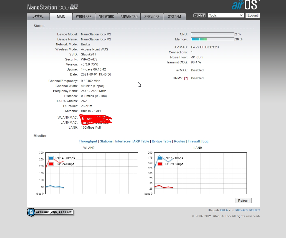

Если выставляю ширину канала на точке которая раздает 40MHz то она вообще отваливается почему-то
    227,5 KB · Просмотры: 283
6.894
Дело в том, что на точке доступа установлена фиксированная ширина канала в 20 МГц, естественно, что клиент отваливается. Прошивки стоит обновить.

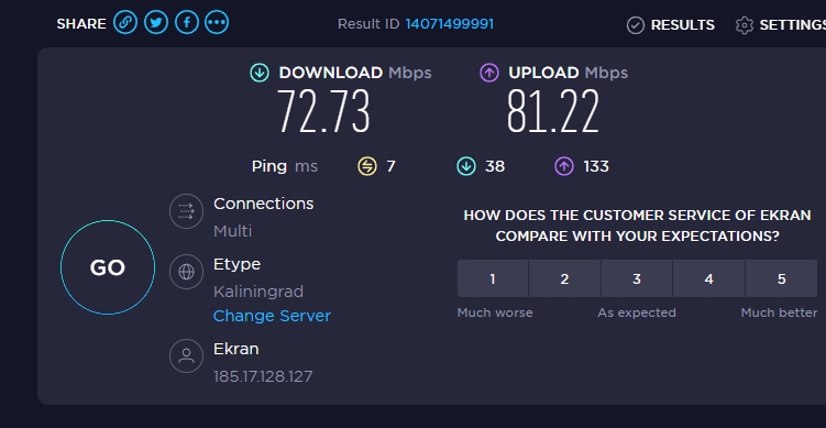

NafanyaTV
25 Янв 2022
58

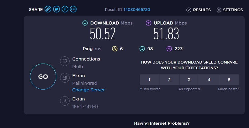

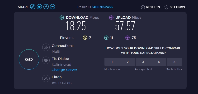

Что не так со скорость у меня??? Со стороны провайдера все гуд, там скорость что надо, а у меня вообще не понятно что...
Помогите уже решить проблему)
    249,3 KB · Просмотры: 274
    284 KB · Просмотры: 281
    95,3 KB · Просмотры: 279

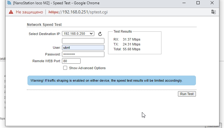

6.894
Между точками встроенный спидтест прогоните (в Калининград не надо) и тогда будет ясна именно эфирная скорость. Или iPerf запустите с двух сторон от точек.

NafanyaTV
25 Янв 2022
58

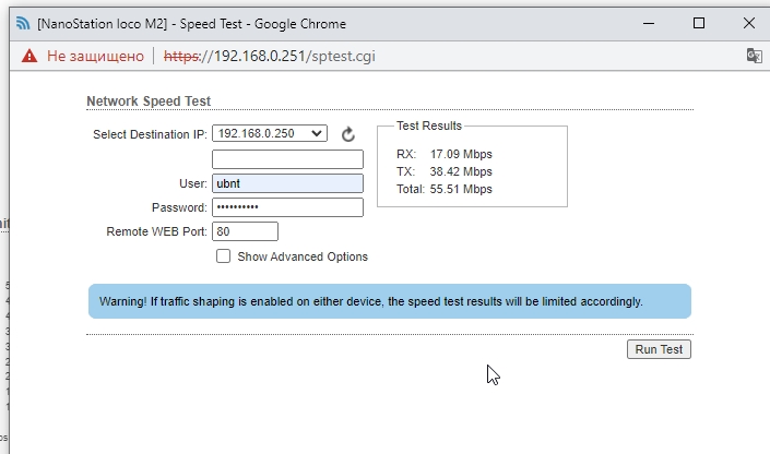

    101 KB · Просмотры: 293
