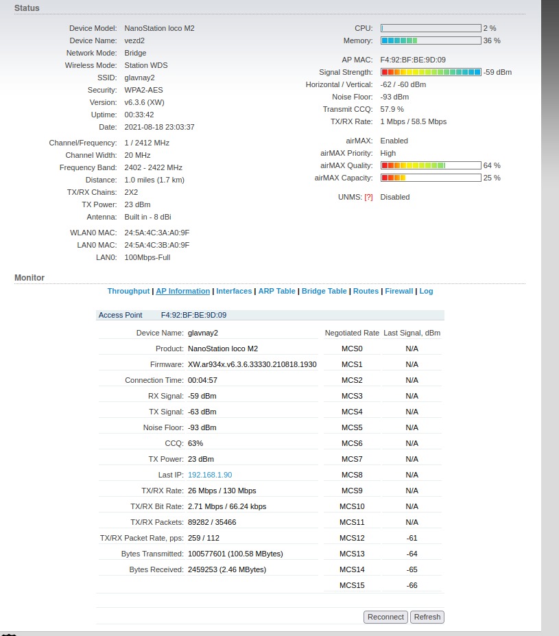

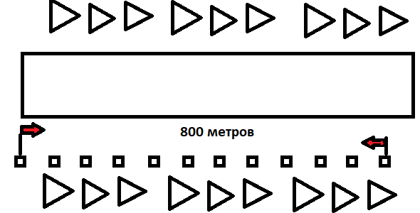

Добрый день. Повесили 2 Loco M2 на расстояние 800 метров. Вынесли их от световых опор на 0,5 метра и направили друг на друга
С первой стороны видеорегистратор. Со второй стороны одна камера. При просмотре видео в разрешении 1280 на 780 картинка показывает с задержкой в 5 секунд что как я понял норм
Но стоит нам поставить на камере 1920 на 1080 то через секунд 40 появляется зависание картинки. Через секунд 60 уже подвисает все на 5-10 секунд и картинка просто виси. Через 120 секунд картинка просто встает и очень тяжелый отклик от точки и камеры. Один раз пришлось лезть на столб и подключать точку по локалке что бы ее ребутнуть
Пинги в среднем 20

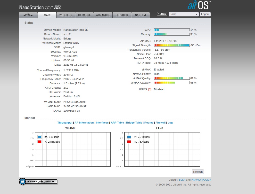

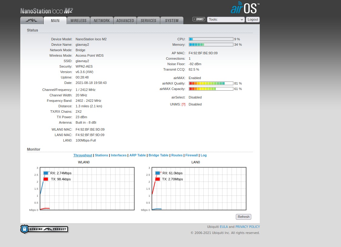

Фотки с двух точек приложил
Схему нарисовал
Схема

Не совсем понятно. Режим точка-точка, одна камера? На некоторых скриншотах низкий CCQ, дальность не соответствует описанному, да и мощность возможно немного завышена. Ширину канала на точке доступа поставьте 40 МГц.
Putinpe
Putinpe
26 Мар 2022
Режим точка точка и одна камера. С дальностью мы экспериментировали. Не помогло. На 40 МГц еще хуже работает чем на 20МГц. Пробовали так же 10 и 30. На 30МГц вообще точку потеряли
Если не нужен IPv6 в сети, то его лучше отключить. А к чему так много скриншотов и какие к кому относятся?
Если точка-точка нужны скриншоты Main, WIreles, Network с точки доступа и станции. CCQ у Вас что ли плавает исходя из предоставленных снимков?
CCQ < 85% - плохо, нормально >95%.
На CCQ влияет:
  1. Помехи в прямой видимости;
  2. Помехи в зоне Френеля;
  3. Юстировка.
Посмотрите на зашумленность эфира и выберите более свободный канал.
