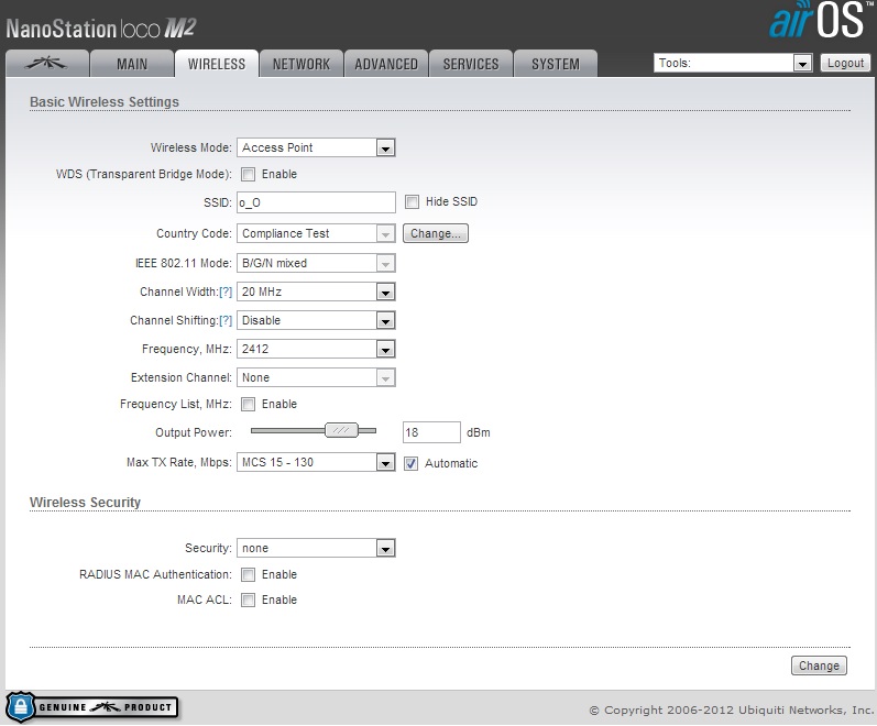

Настройки беспроводного интерфейса на скрине (можно сказать, стандартные).
На 20MHz все устройства отлично подключаются, на 40MHz не подключаются ни один из имеющихся в наличии (ноутбук, айпад, айфон, смарт на ведроиде). Нашел на сайте Убикити инструкцию, где сказано, что

Loco M2 используется в качестве точки доступа во двор многоэтажки (чтоб был вайфай на улице), дома роутер Микротик RB951G-2HnD.
. Правильно ли я понимаю, что "обычные" устройства (как раз из серии перечисленных выше) не смогут работать с Loco M2 на ширине 40Мгц? Хотелось использовать 2x2 MIMO 300мбит...To connect standard Wi-Fi devices that use
the 2.4 GHz band, ensure that 20 MHz is selected.
