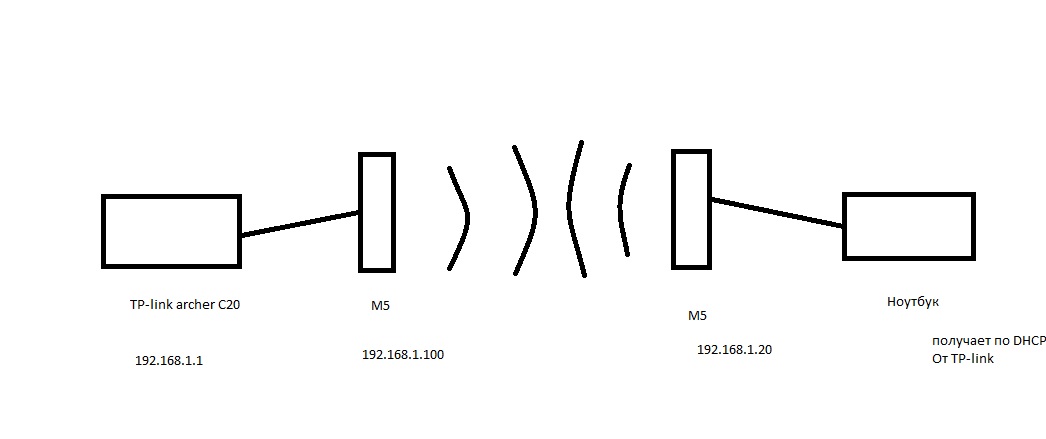

Настроил bridge между двумя Loco M5, купленными одновременно.
На обеих стоит последняя прошивка (которая предлагается при входе на устройство)
Расстояние 500метров , прямая видимость.
Проблема в том, что подключая кабель Ethernet из M5 в ноутбук, скорость аплода очень нестабильна и стремится к нулю. Может быть 50 а может быть 0.1.
Причем если запускать тест скорости на M5, то он очень стабилен. Пинг 2мс, скорость 100 мегабит (duplex) обычно 60down 40up. Тест делал с обеих точек.
Провода проверил - все нормально. В чём может быть проблема?
