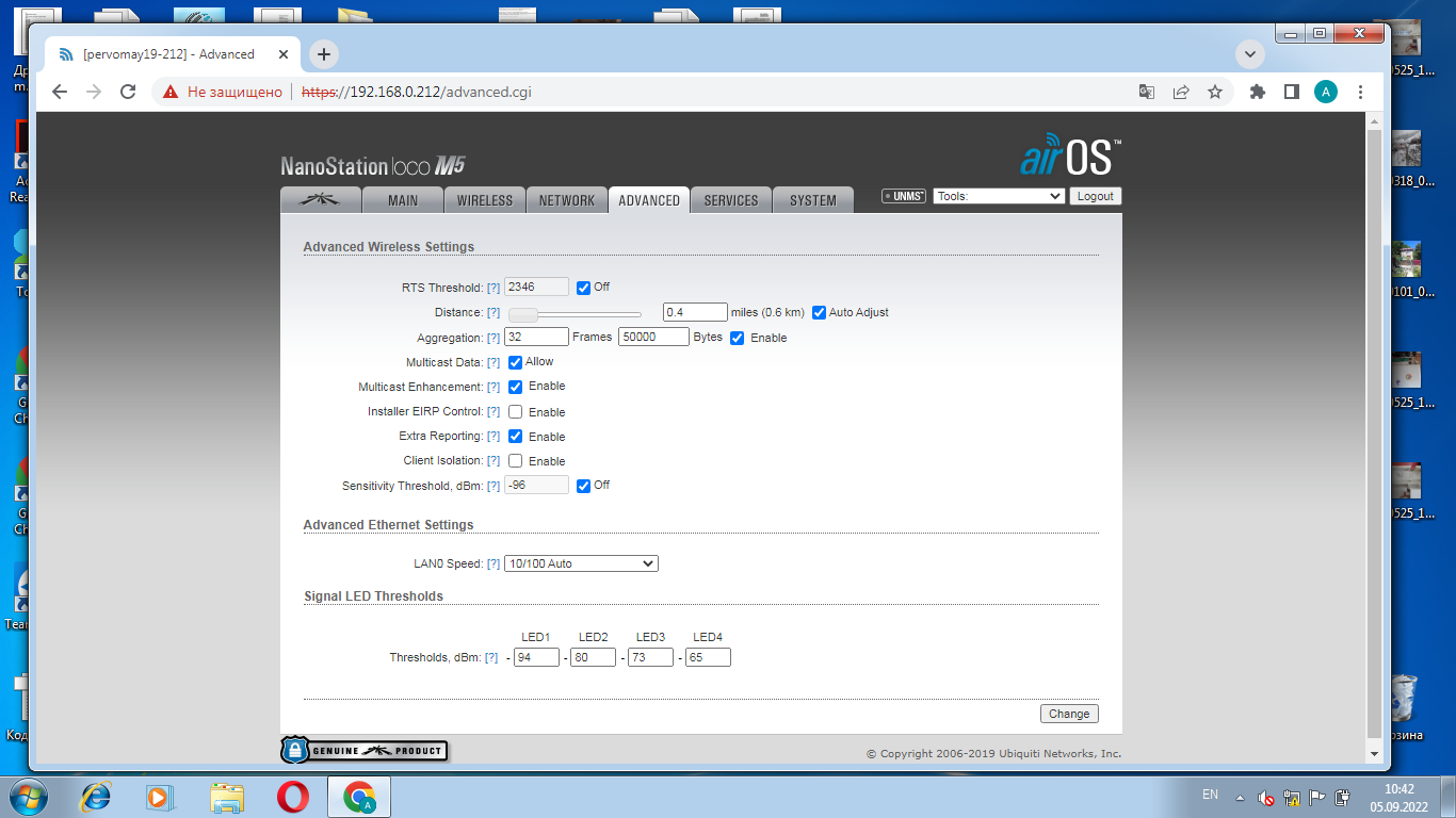

А P.S. читали? Там в разделе Multicast Routing Settings, Enable Multicast Routing - включен?
И какая прошивка на nanostation?

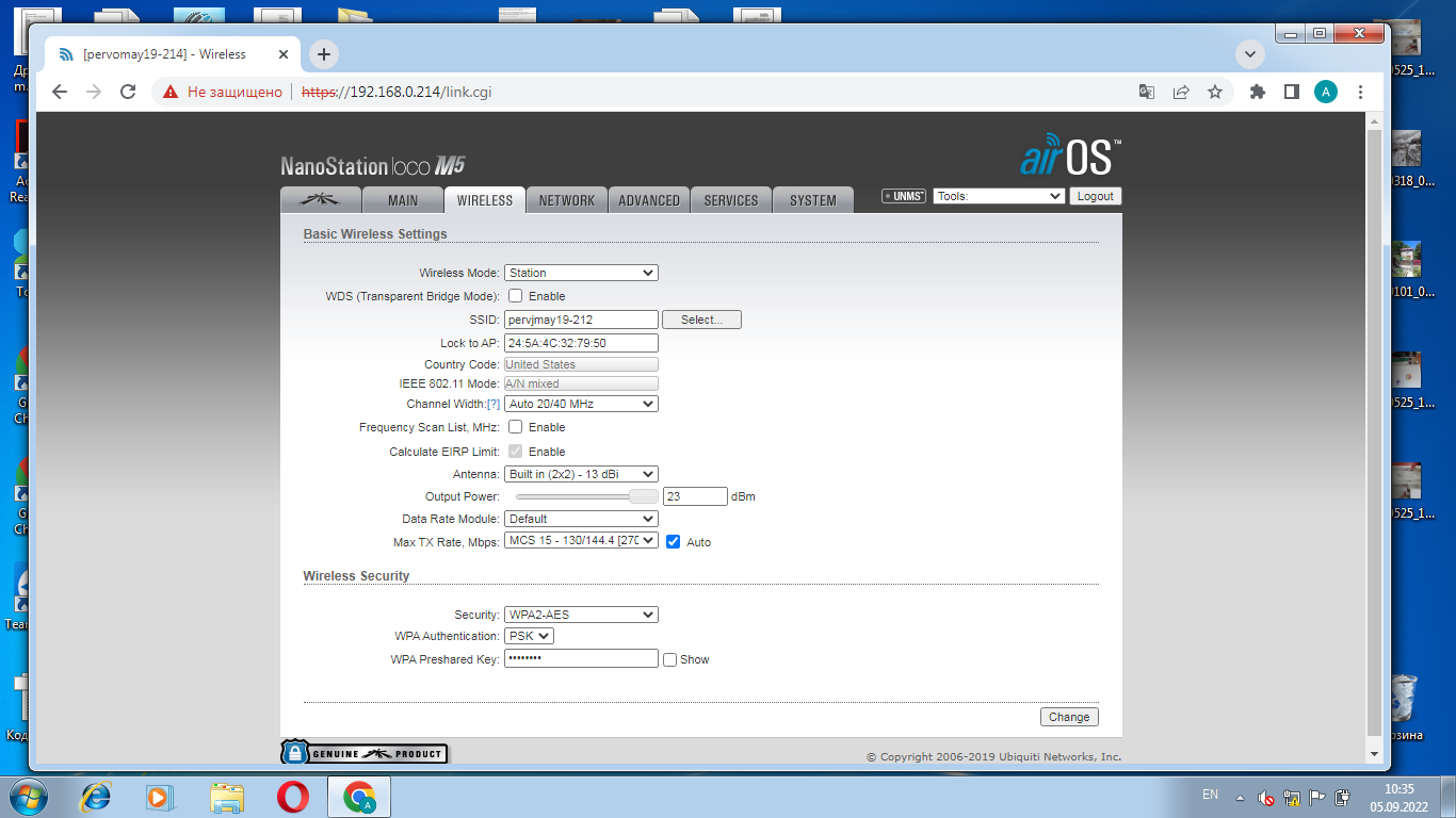

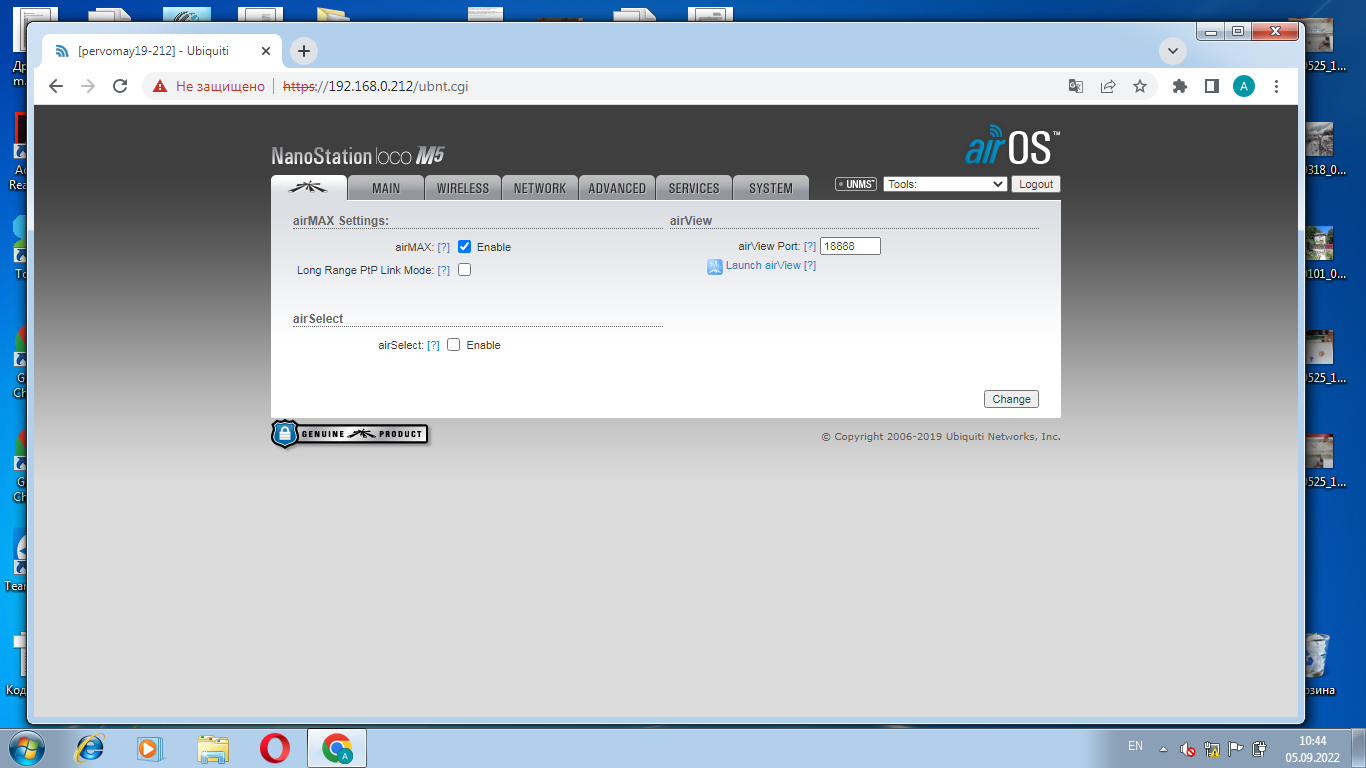

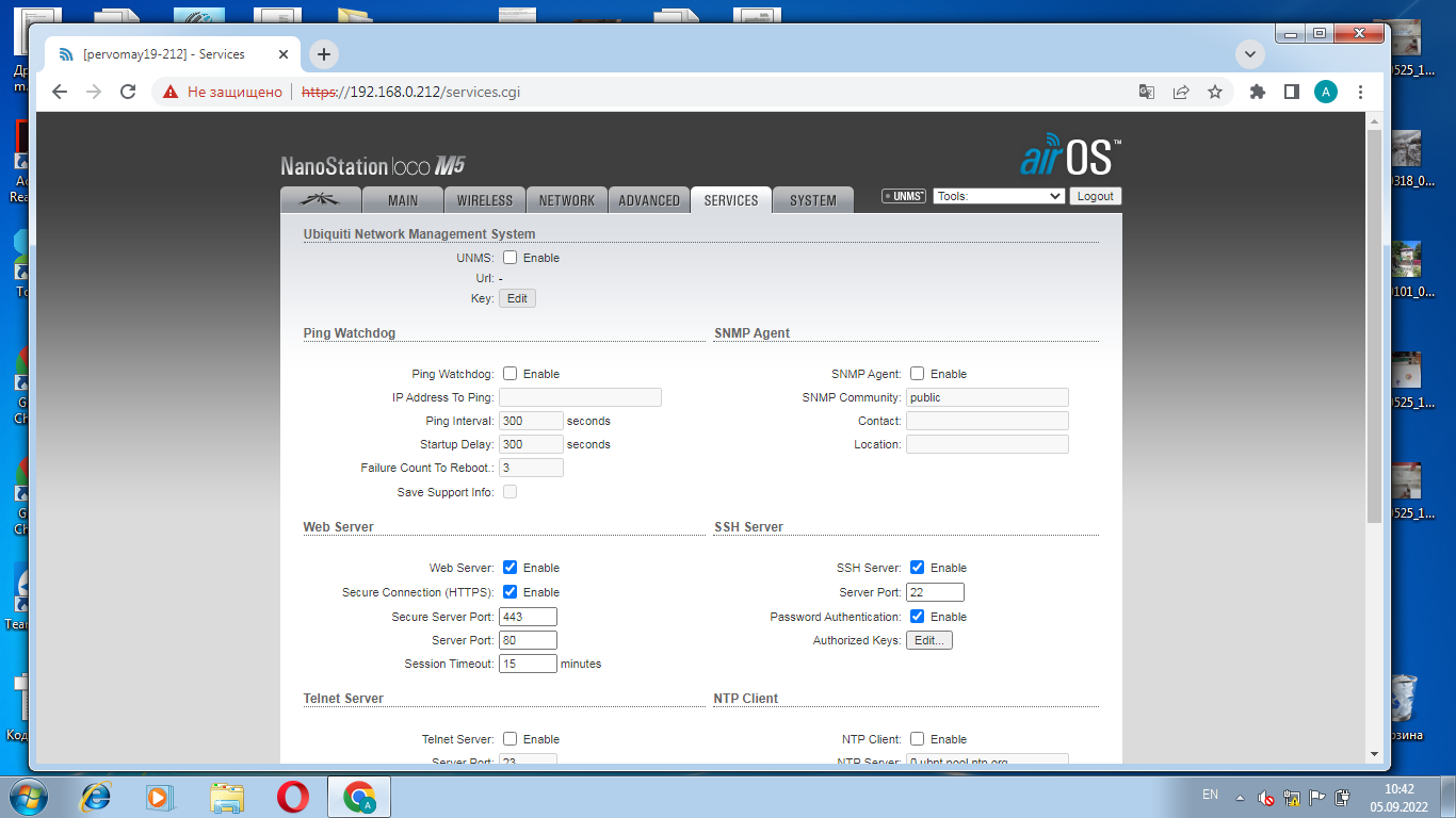

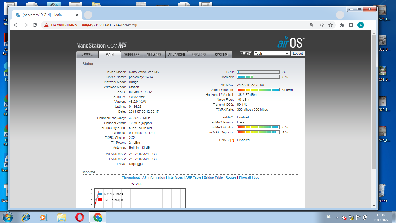

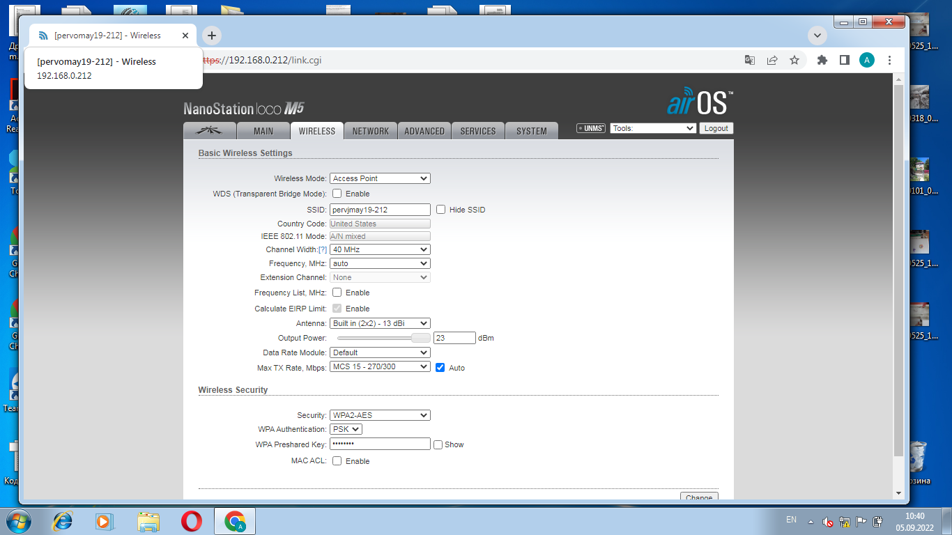

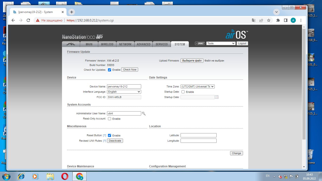

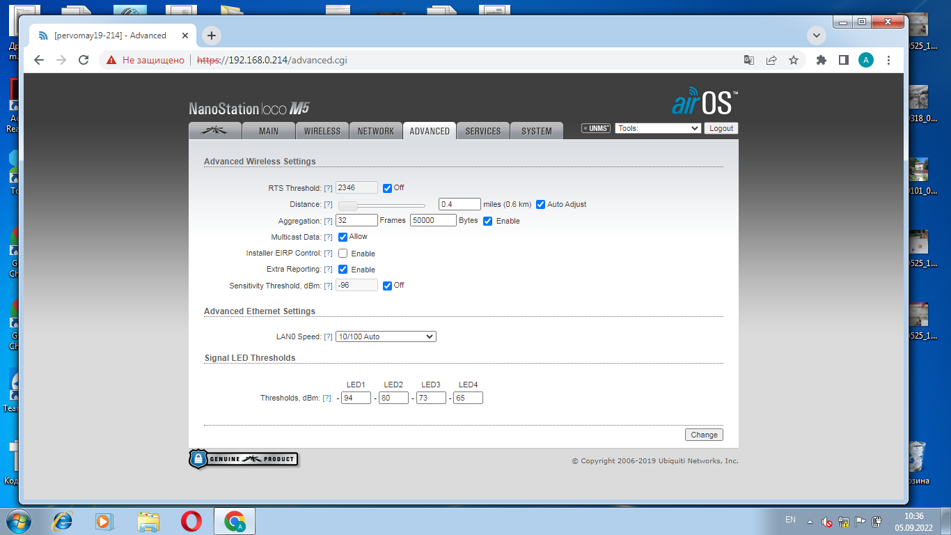

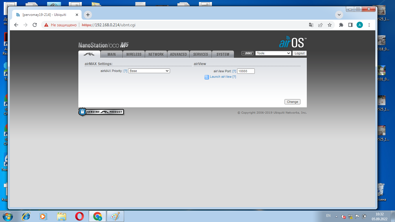

Сегодня снял один мост из шахты лифта чтобы экспериментировать.Остальные мосты в шахтах. Отключилась еще одна камера осталась в работе одна Бум ждать. Но сначала всем показываю всем настройку моста и саму камеру.

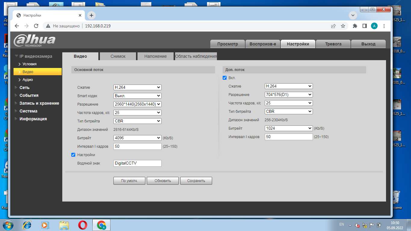

Думаю на процесс работы влияет еще разрешение камеры,мне кажется 4Мпс надо бы уменьшить до 2Мпс да и кадры уменьшить.
Просто 4 я еще не ставил а Двоечки на аналогичном оборудовании работают в штатном режиме уж несколько лет.

Сегодня снятый из шахты Wi-Fi мост в машинном отделении(чтоб был доступ) собрал стенд со снятого комплекта и включил в общий свич.Настройки не менял.
Камера дала изображение, Внизу рег тоже дал картинку.Вот вам и электроника + программа две бабы чо хотят то творят.
Завтра перемещу этот комплект в машинное отделение той шахты в которой они стояли.Включу в те провода на которых они работали и выключились.
Чтоб максимально сэмитировать реал.Ваши мысли?

WDS попробуйте включить.
Вы так и не ответили WDS (Transparent bridge mode) - пробовали включать?
P.S. Это не тот общепринятый WDS - Wireless Distribution System. В ubiquiti - он пропустит (при включенном режиме) нужный IP-адрес через "station".

Вчера стенд оставил в режиме взаимной связи станции и точки доступа Без WDSa камера показывала.Утром пришел не показывает. Юби потеряли связь.
У станции перемигивались красный и желтый.И исчезло почему то IP адрес станции.Пришлось сбрасывать на заводские и по новой настраивать.
WDS включил.работает штатно.завтра посмотрим.У меня возникает только один вопрос.Если я настраивал все блоки одинакоыо без WDSa Почему одна камера до сих пор работает? Хочу просто разобраться. А то уж сколько ставлю все работает без глюков.В одном месте только тормозит,ну там точка доступа одна в шахте а станции 2 с камерами.Включу выключу при торможении и все в норме.
Без WDS работает arpNAT, на форуме уже сталкивались с похожими случаями. Некоторое время работает нормально, потом начинались сбои. Это как-то связано с вышестоящими свичами.

Я абсолютно точно уменьшу Разрешение камеры с 4 до 2Мп.Чтоб уменьшить нагрузку на скорость передачи данных.
Что то надо делать с мультикастом бо оный насколько я понял существует для IPTV.
И где то находится кэш загрузки(пока еще не разобрался) который бывает переполняется и картинка тормозит.
