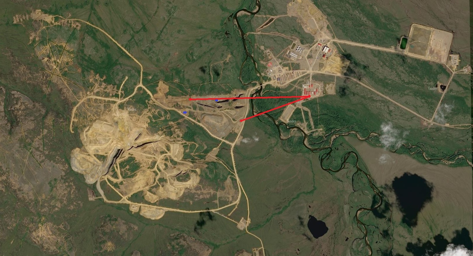

Есть необходимость развернуть сеть на карьере. Да бы не прокладывать оптику было решено использовать радио оборудование.
На данный момент есть подключение с поселка через секторную антенну airMax Sector 5G-16-120 с точкой доступа Rocket M5AC Prism до
двух точек в прямой видимости на карьере.
Необходимо пока подключить 2 площадки одна из которых находится на дне карьера. Встаёт вопрос в выборе оборудования.
Действовать по стандартной схеме - 2 либо 3 секторных антенны установленных на мачте 8-10 метров и в качестве клиентов использовать PowerBeam M5 400.

Клиенты планируются стационарные. Офисы возле штолен и нарядные. От планируемого места установки мачты примерно 1-2км до синих точек, а дальше нужно будет смотреть.

Достаточно стандартная задача. Ищите прямую видимость и используйте либо отдельные мосты либо мультипоинт. Лайт Бим или повербим например. У лайт бима и сектор 120 есть.

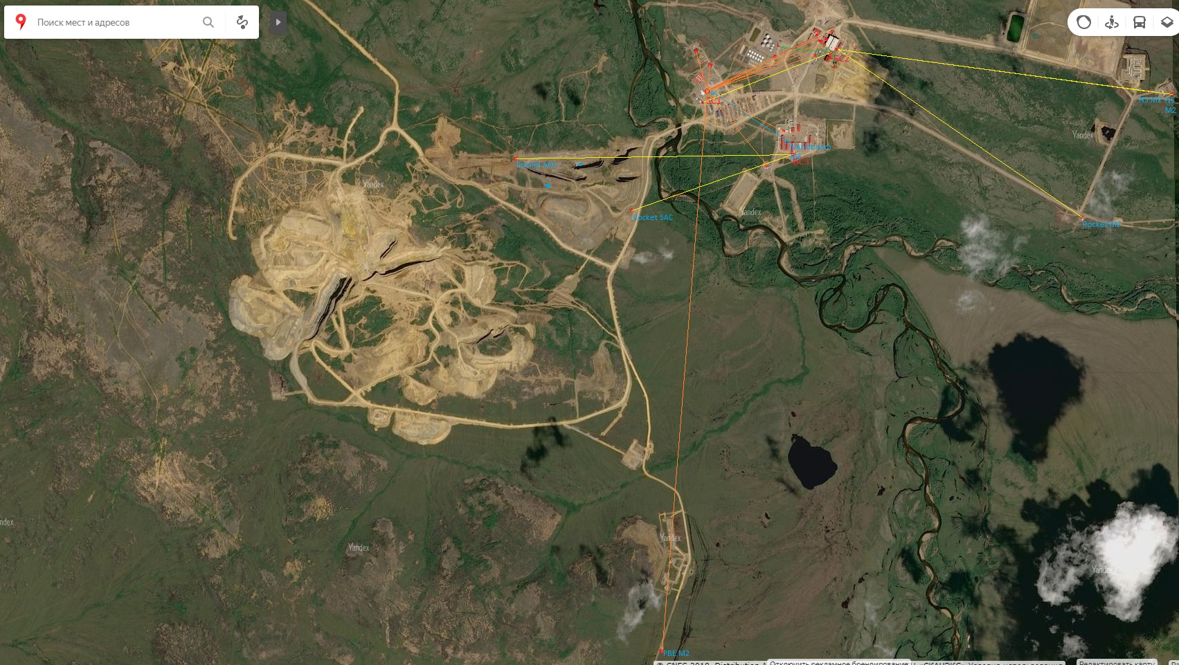

Была мысль использовать Mesh на самом месторождении меду удаленными офисами. Сейчас радио сеть выглядит вот так.
Скорость сама по себе крайне низка, оптики не предвидится, нужно как то проводить реорганизацию и спрыгивать с частоты 2.4Ггц.
И варианты либо это будут секторные антенны и клиенты типо Nanobeam M5Ac/PawerBeam M5 AC либо еще как то
    588,9 KB · Просмотры: 527
WiFi сотрудникам планируется раздавать или только для связи между зданиями планируется использовать? Если только второе, то там где здания густо расположены и nanostation должно хватить. Секторные антенных конечно лучше (там где подписано), с их диаграммой направленности, меньше помех для других устройств создавать будете.

В основном для обеспечения связи между зданиями. У нас нет мест где густо расположены здания. Там где всё рядом пробросили кабель.
Остаются моменты где расстояния между AP и зданиями метров по 500-700 b и все NSM2 шумят друг на друга.

Шумят, потому что, широкая диаграмма направленности. Нужны или устройства с секторными антеннами или из серий *beam.
Что значит устройства с секторными антеннами ?
У меня еще и эти БС с антеннами Omni 2G стоят одна почти вплотную к железной стене фабрики, а вторая почти в плотную к мачте... надо поднимать выше или лучше секторные заказывать с rocket
У Вас как раз всенаправленная антенна, здесь можете посмотреть диаграммы направленности: https://dl.ubnt.com/datasheets/airmaxomni/amo_ds_web.pdf
А вот с узким направлением (не секторная): https://dl.ubnt.com/datasheets/rocketdish/rd_ds_web.pdf
Они ж на rocket прицеплены?
А вот секторная, как пример (вообще они от 30 до 120 градусов бывают): https://dl.ubnt.com/datasheets/airmaxsector/airMAX_Sector_Antennas_DS.pdf
P.S. NSM2 не всенаправленная: https://dl.ubnt.com/datasheets/nanostationm/nsm_ds_web.pdf, диаграмма чуть меньше (по углу), чем той что позиционируются как 120 градусов.
