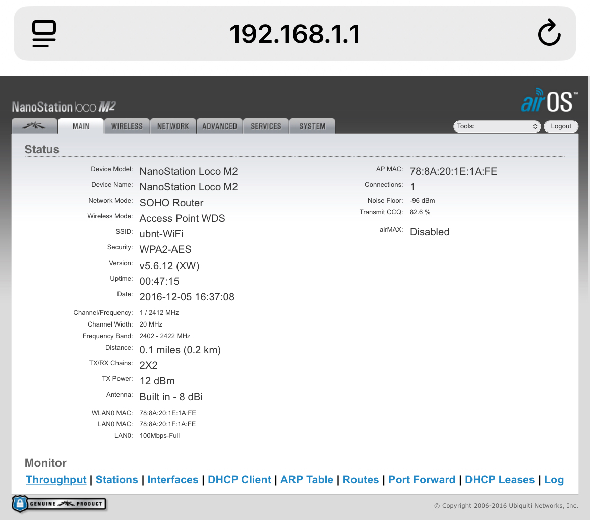

Господа, есть у меня 2 точки Локо м2, раньше стояли у меня в деревне, был мост между домом и магазином 300 м. Всё работало исправно 5 лет. Продал и дом и магазин, в городе купил квартиру, а сейчас в связи с известными событиями мобильный интернет часто вырубают остается только домашний. Мне интернет очень необходим по роду деятельности, и чтоб не ходить домой каждый раз, хочу поставить одно из устройств на балконе для подачи инета во двор, чтоб можно было во дворе подключиться. Ломаю голову уже два дня, перечитал и пересмотрел много инфы, но никак не пойму где у меня ошибки. Задача- взять инет из дома, и подать во двор для выхода в инет с телефона.Оборудование: от кабеля провайдера роутер микротик, далее идет свич, от свича подключена локо и установлена на парапете балкона.
Испробовал много настроек, то подключается, то скорость падает, то вообще не может подключиться, какая то лажа получается, посоветуйте, где смотреть, как настроить.

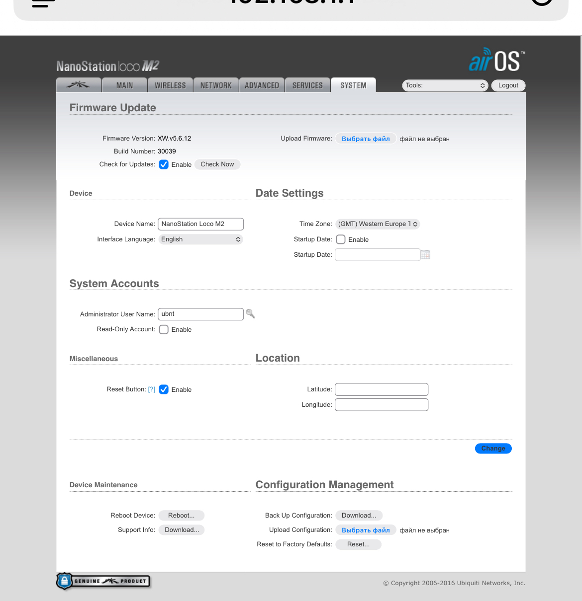

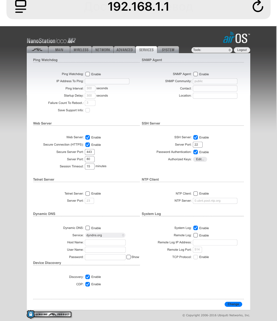

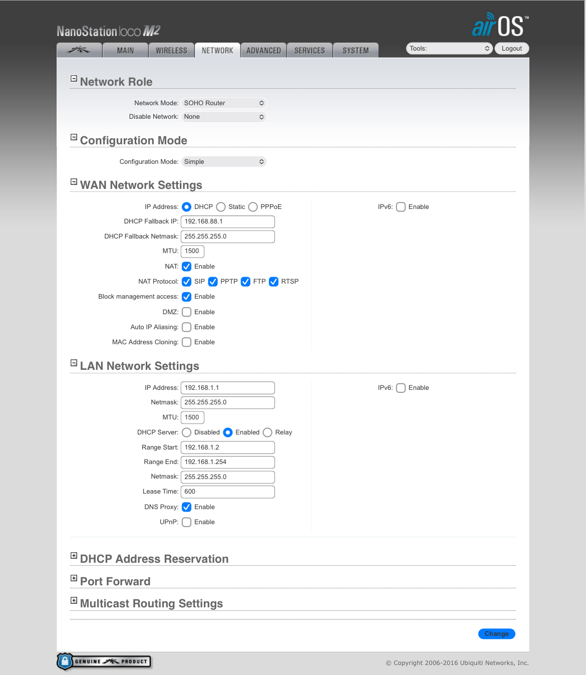

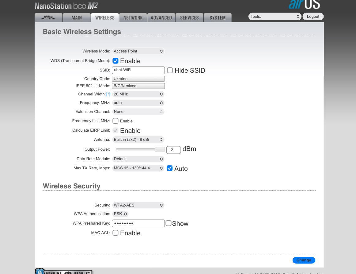

Вот

Это устройство для радиомостов. Не предназначено для работы с бытовыми клиентами.
1. Обновить прошивку.
2. Airmax надо выключить или Low. Скорость станет минимальной 54 Мбит/с (такой режим).
3. Настройте выдачу клиентам IP на основном роутере, раз тут WDS включили.
4. Мощность поставить минимальную (1-5 dBm).

Щас сделал всё что выше кроме обновы, схожу гляну, возле антенны сижу вроде и ничего.

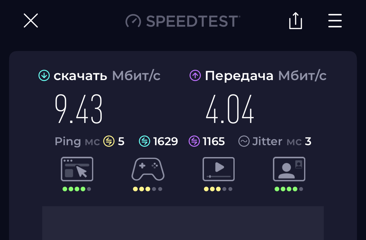

Вот сижу сзади в полуметре, ужас

Лучше пусть микротик IP раздает, зачем Вам два NAT при доступе в интернет?
Лучше его отключить тогда в Локо, но лучше от этого не стало, в общем не подойдет эта штука для подачи сети во двор? Может я что неправильно настроил
