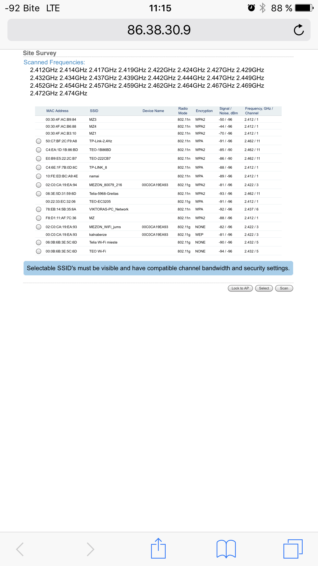

Добрый день, имеется новый m2 400 который требуется подключить как станцию к существующей сети, но в в списке сетей не на всех есть radio button именно на тех которые нужны его нет :( есть даже на старом домашнем tplink'e в чем может быть проблема?

Нужные мне сети без "кнопочки"
Немогу подключится к своей сети ее видит но выбрать не даёт

сигнал моей сети -50 выбирать даёт даже сети с -92

Вопрос решен!!!
Начиная с версий прошивок 5.6.х - поддержка безопасностей "WEP/WPA-TKIP/WPA2-TKIP" - удалена.
Откатывайтесь на например: 5.5.11 или меняйте на точке, к которой хотите подключиться безопасность на: WPA2-AES
