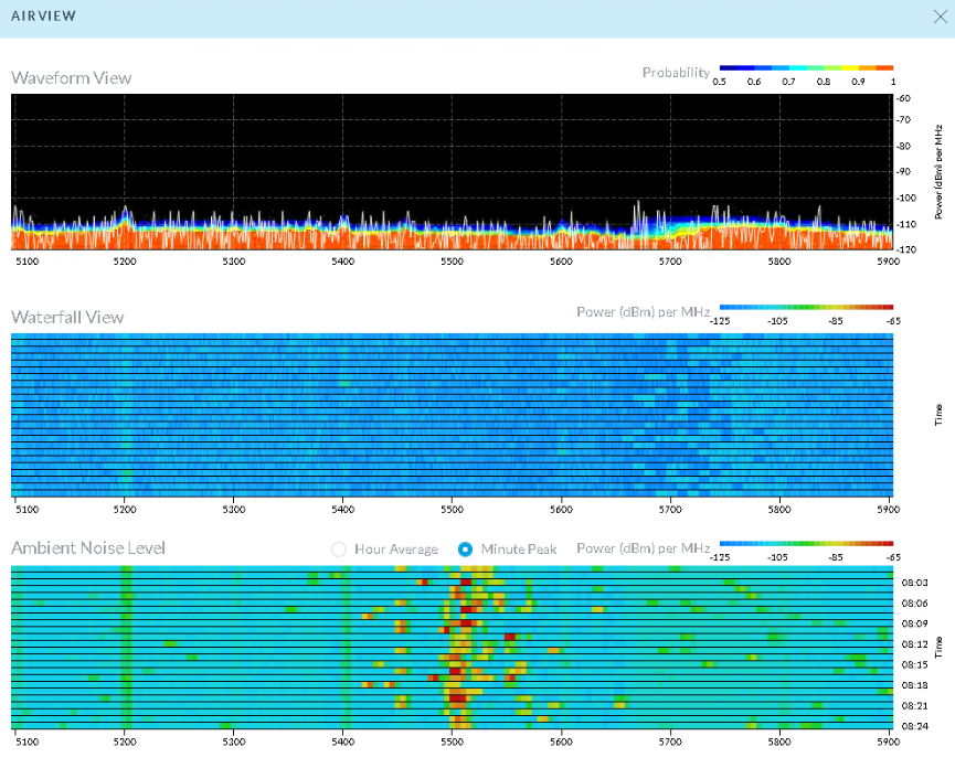

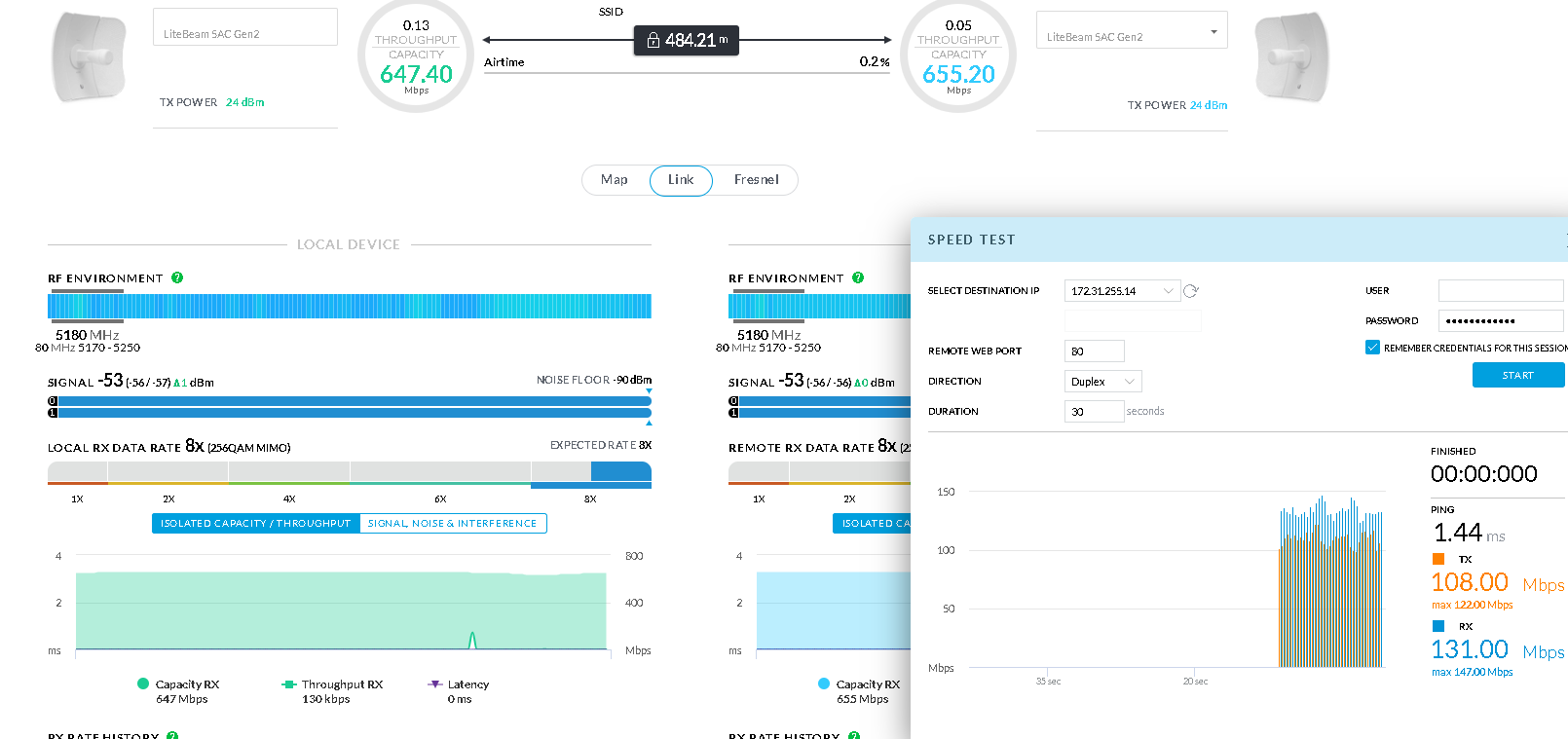

Какая максимальная скорость прием+передача у этого устройства в жизни? Прием+передача выше 130 Мбит/с не поднимается, в чем может быть проблема?
    69,9 KB · Просмотры: 1.159
    408,2 KB · Просмотры: 38.984
6.925

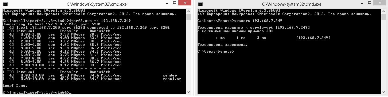

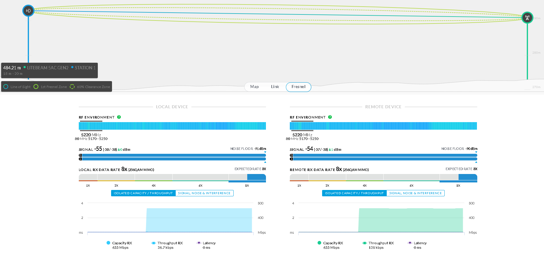

Напишите пожалуйста, какие скорости от (с двух сторон) на роутерах/свичах. Заявленная скорость на них - 450 Мбит/с (wifi), порт (проводной) 1 Гб/с. Скриншотов не хватает и скриншотов настроек (имена SSID, IP можете затереть). Юстировку проверяли? Прямую видимость, зону Френеля? Простейшая проверка - iperf между двумя точками использующими wifi

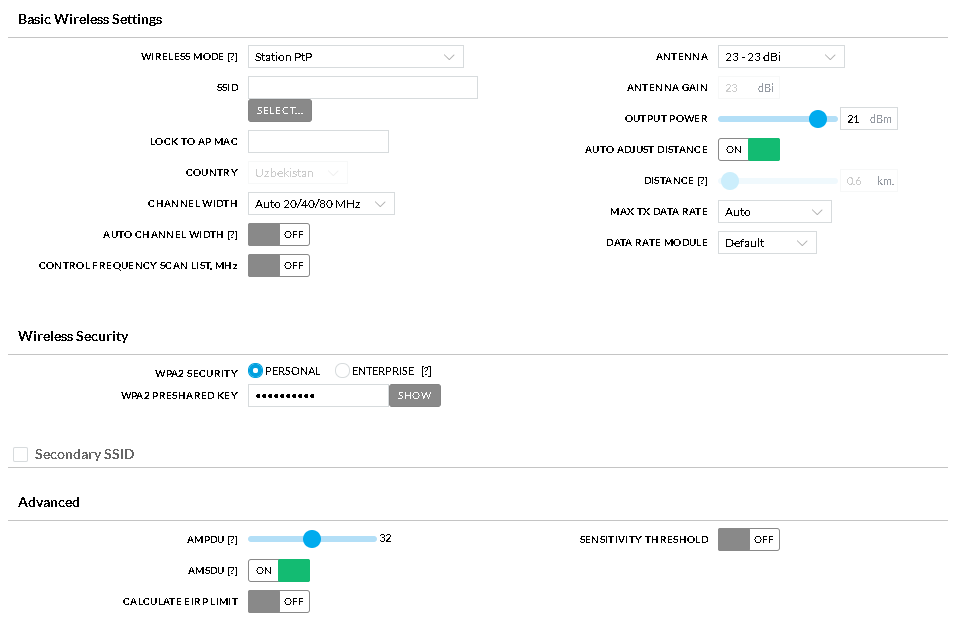

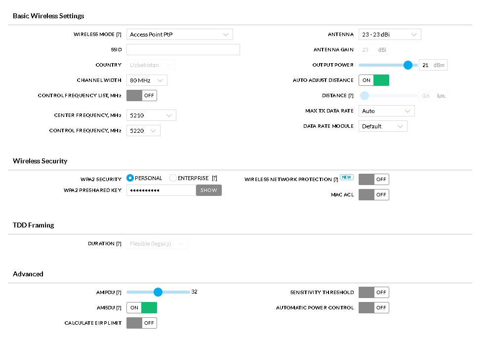

Свитчи гигабитные L2. Роутер EdgreRouter X с одной стороны, с другой RB750Gr3. Как проверить юстировку?
    20,8 KB · Просмотры: 1.171
    17,9 KB · Просмотры: 1.147
    76,6 KB · Просмотры: 1.088
    24,2 KB · Просмотры: 1.145
    29,5 KB · Просмотры: 1.078
6.925
Обычно используют лазерную указку.
В разделе TDD Framing попробуйте другие режимы, если они доступны.
На станции тоже стоит жестко задать ширину канала 80 МГц.

AMSDU выключите с обоих сторон и проверьте скорость. Если в действительности в вашей сети есть возможность разгоняться выше 100Мб\с то должно помочь.
Provider
6 Окт 2013
17
Khabarovsky Вам указал на ошибку! вы пуляете сигнал на 24dBi на расстоянии в 500 метров зачем, это же не расстояние в 10км. убавьте мощность передатчиков до минимума разрыва и повышайте постепенно, пока не достигните нужных скоростей. И будет Вам счастье.
