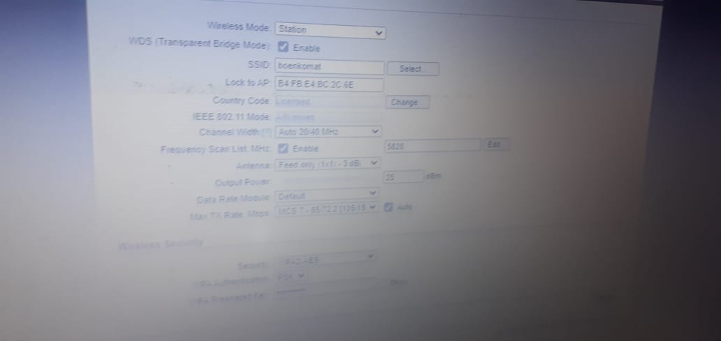

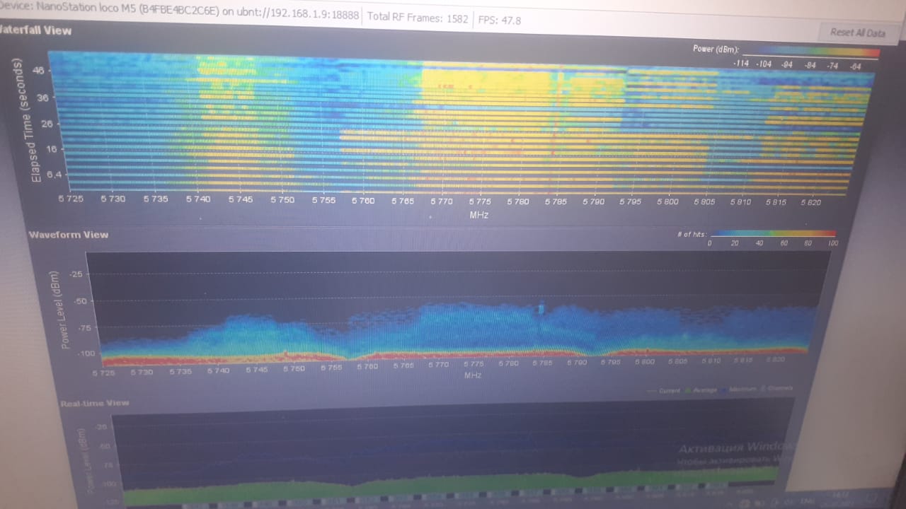

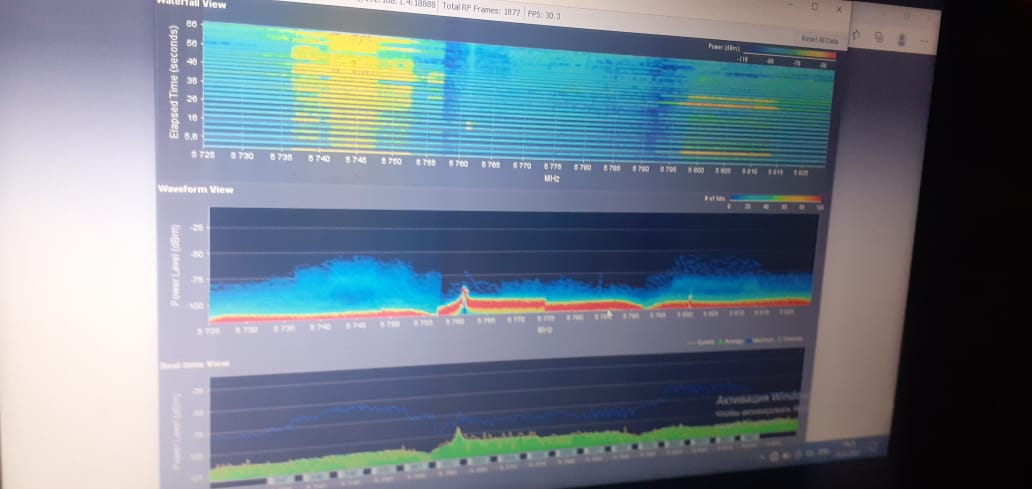

Помогите по настройке, что подскажите?

terentevsd
239
У станции оутповер на макс выведите
Airmax priority на base или Low
Прошивки все на 6.3*** (на АП нет скрина)
Частоту поставьте 5755 - экстэншн ченел на хай
Вкладку Advanced дайте
