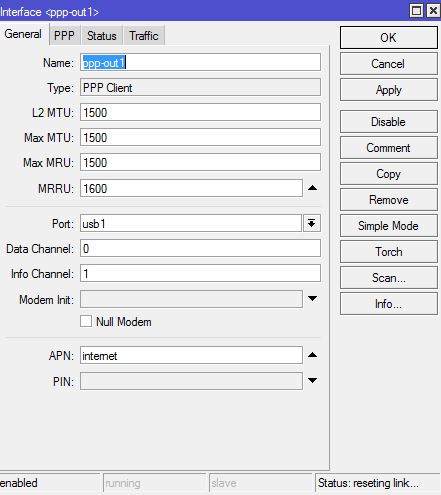

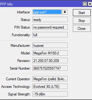

Ребят не могу зацепить модем мегафон m150-2 на данный аппарат, ip появляется и пропадает... модем разлоченнный, потом не получает больше, хотя сети другие видит, сигнал есть

Я на сколько помню у этого модема разные прошивки есть STICK и HILINK
Нужна HILINK для работы с микротиком

странно, разблокировали его через консоль, я проверял локально на 951 микроте с модемом таким же, работает, а вот этот маленький удаленно пытаюсь настроить

нет, композицию модема сменил и все начало работать
