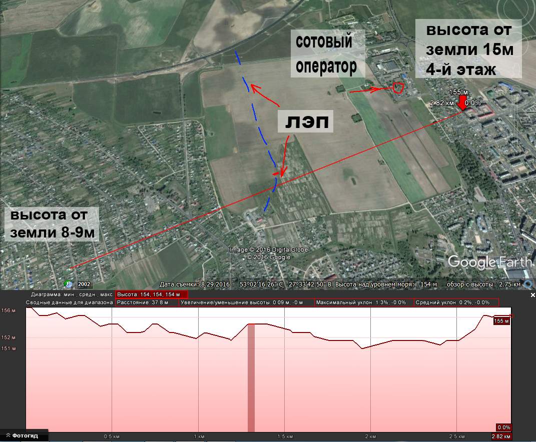

Приветствую, имеется многоэтажка с опто волокном, тарифный план максимум 10мбт, в доме уже подключен интернет, думою подключиться к установленному модему, точкой NanoStation M5 , на дачу тоже NanoStation M5. Изучив форум понял, что единственные препятствия это лэп, и еще как будет влияние моей антенны на антенны сотовых операторов, фото прилагаю. Особо не хочется нарушать закон, может это я зря с 5Ггц , замаскировать всю сеть под 2Ггц их в многоэтажке полно, но боюсь 2,8км не потянет.
Изначально смотрел в сторону TP-Link 5210 (из-за цены) но предложили NanoStation M5 бу . Сеть строю для собственного пользования. Что посоветуете на таком расстоянии?

5M легко .. У меня на 1км мощность снижена до 0,040 вт сигнал 95-97 рядом еще чьи то 4 точки на 5ГГц работают нет проблем, прямая видимость высота 12 и 5м и естественный перепад на местности около 10 метров.

Мне конечно тяжело увидеть свою дачу с расстояния 2.8км, но судя по карте гугл ничего не мешает, если только нескольких деревьев где нибудь посередине, но я думаю раздающая точка на четвертом этаже а принимающая на крыше одноэтажной постройки, пройдут сквозь верхушки?
