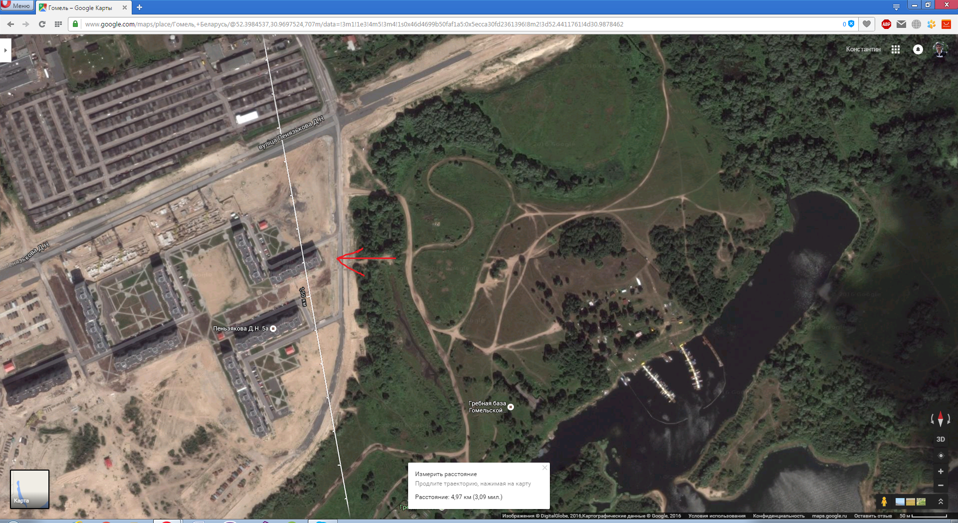

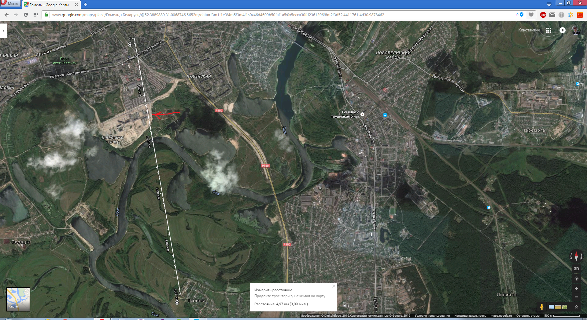

В общем суть в названии темы. Нужен мост на 5 км, с одной стороны 9 этажный дом, с другой 2 этажный коттедж. На пути ничего нет, кроме одной многоэтажки (см. фото, обозначена красной стрелкой), реально ли получить хоть что-то вменяемое на скорости от 10мбит ?Скриншот 2016-05-26 02.35.01.png Скриншот 2016-05-26 02.35.22.png
В общем суть в названии темы. Нужен мост на 5 км, с одной стороны 9 этажный дом, с другой 2 этажный коттедж. На пути ничего нет, кроме одной многоэтажки (см. фото, обозначена красной стрелкой), реально ли получить хоть что-то вменяемое на скорости от 10мбит ?Посмотреть вложение 3382 Посмотреть вложение 3383
Реально. Только разрывы соединения будут постоянные и частые при нагрузке + пинг. 2 моста стройте.
И если просто нужно подать интернет, то подайте его прям с этой многоэтажки, которая мешает.

Если эта многоэтажна выше 9-ти этажки, то идея неосуществима, а не проще ли поставить антенну на этой многоэтажке?
Понятно что можно с этой, но есть проблемы, самому придти в чужой дом и поставить на крыше какую-то антенну это как-то странно, как минимум нужен доступ туда + розетка, и я узнал у провайдера - они не возьмутся проводить на крышу инет без проектов и прочей лабуды. Но я пока сильно не вникал в это, нужно будет подробнее разобраться с нормами с тем, когда нужны проекты, когда нет и все такое, но думал может обойдется без этого и получится со своей квартиры раздать, но видимо не судьба.
