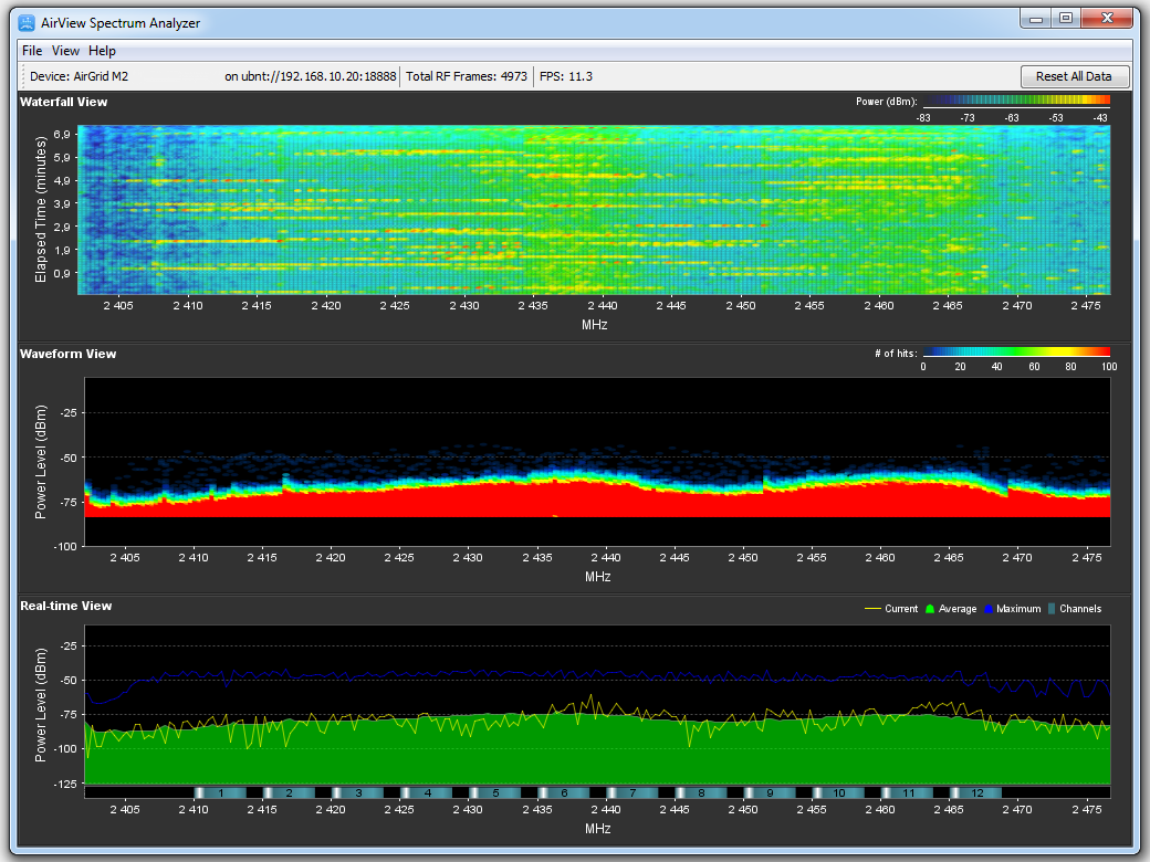

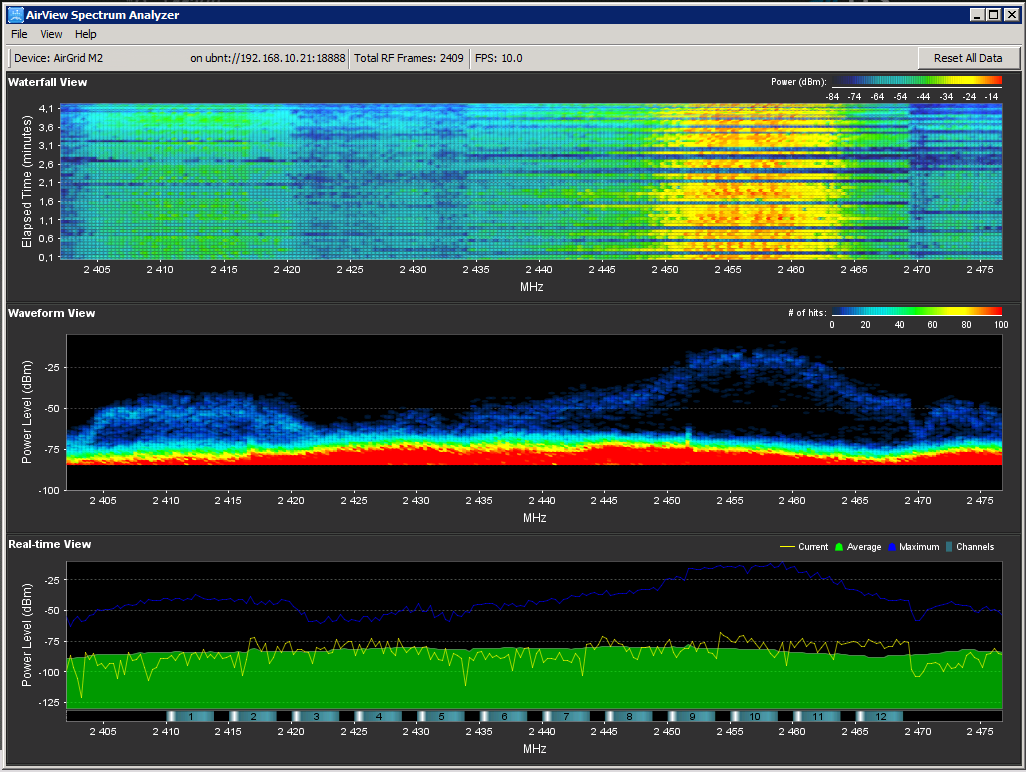

вот скриншоты airview
на станции видно базу (2412, это она, я проверял с отключением) и, наверное, вышку (2457)
на базе уже гораздо слабее видно вышку (она ближе к станции) и ещё что-то (2437)
частота 2412 относительно свободна.
почему тогда такая маленькая скорость?

airMAX Quality: 91 % - Показывает потенциально возможную пропускную способность в процентах от железа. У вас TX/RX Chains:1X1, поэтому максимум в сферическом вакууме от 150 МБит/с - 139 Мбит/с.
airMAX Capacity: 38 % - а это максимальная реальная пропускная способность вашего линка - получаем 57 МБит/с. У вас TX/RX Rate:58.5 Mbps / 58.5 Mbps. Теория совпала с практикой!
Теперь всё же о низких скоростях.
Значительные расхождения Кволити и Капасити говорят как раз о том, что отображено на вашем AirView - грязный эфир. Посмотрите сами, уровень постоянных шумов доходит до -60. То есть, диагностический трафик (малыми пакетами, без подтверждения доставки) пролетает на ура, а реальный трафик бьётся и перепосылается.
Возможно, в вашем доме живут домохозяйки, а в доме на том конце - вьетнамское общежитие. И все эти люди готовят в микроволновках, у всех включены домашние точки доступа , мобилы, планшеты и прочие HDTV.
Переходите на 5 ГГц, что тут можно предложить ещё...

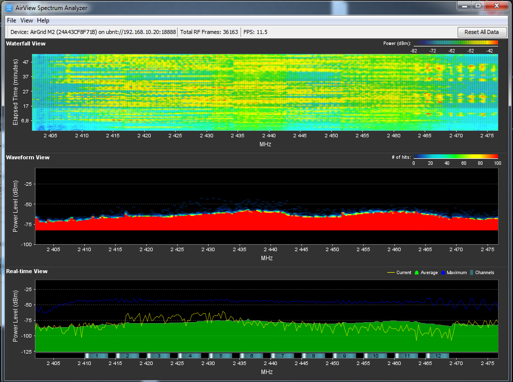

Я сегодня AirView подольше подержал, так и совсем безрадостно нарисовалось

Если у вас промзона, то тогда понятна причина шумов - оборудование с электромоторами. Ток подводится к ротору щётками, которые искрят (и излучают естественно) нещадно.
