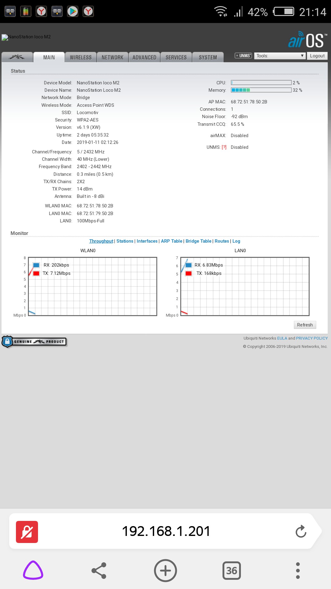

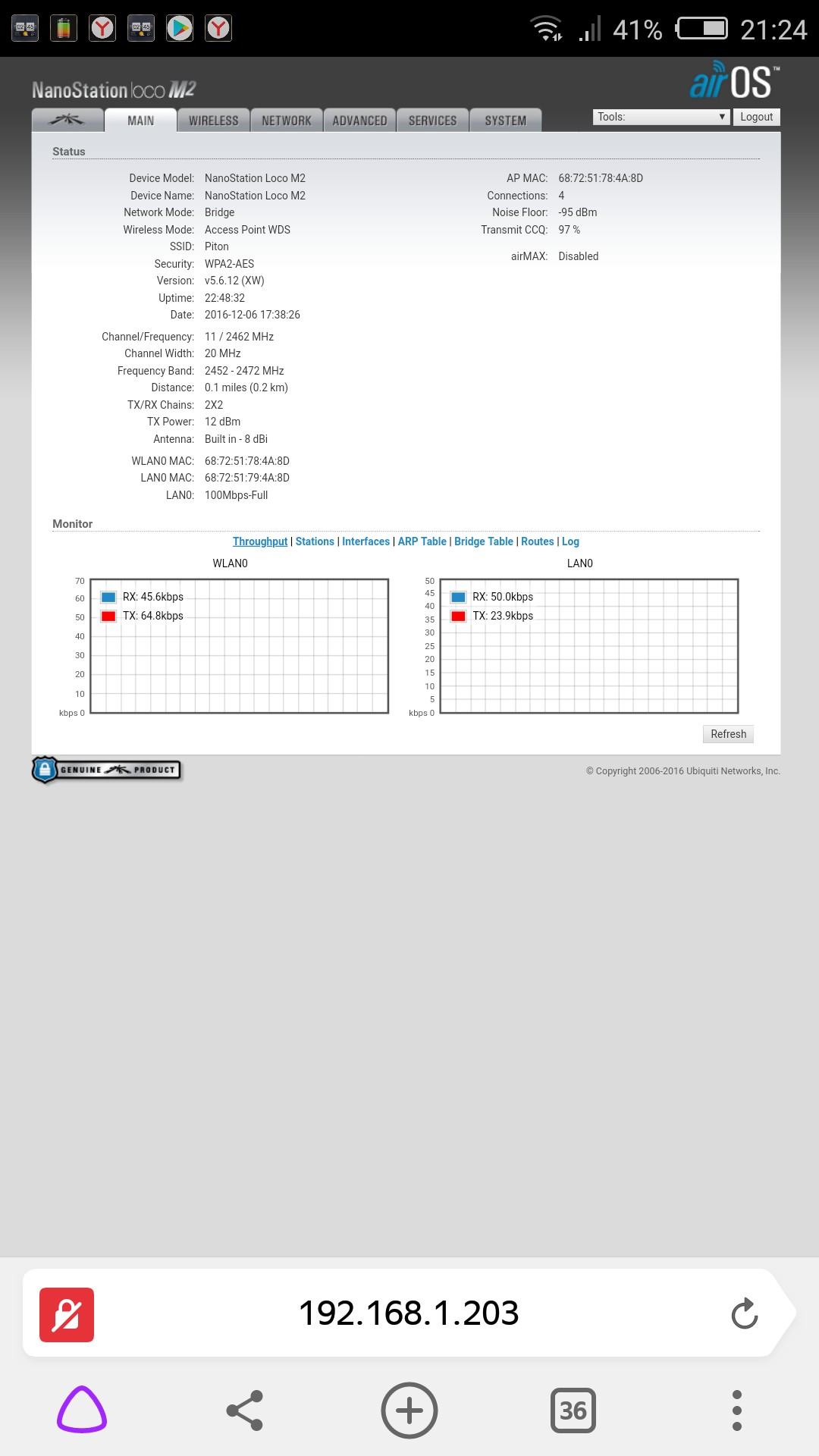

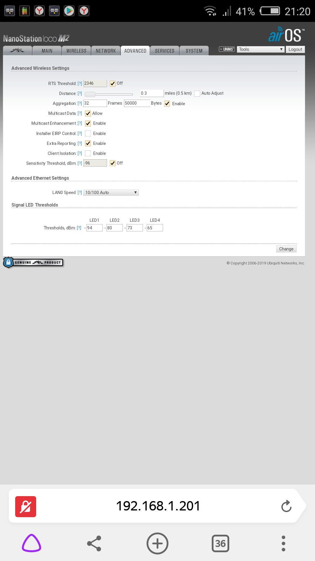

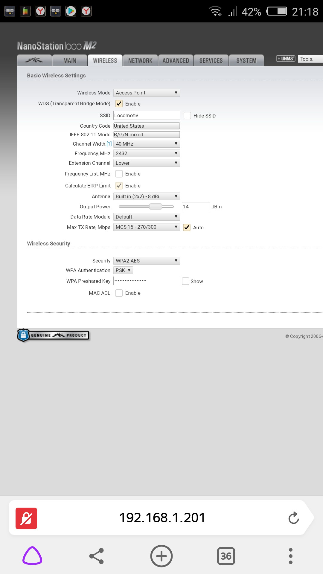

NS (AP)
    145,4 KB · Просмотры: 690
    131,3 KB · Просмотры: 881
    175,7 KB · Просмотры: 640
    125,2 KB · Просмотры: 842
Distance поставьте в AUTO.
Ширину канала поставьте 20 и автовыбор частоты.
Перезагрузите. На роутере, который выдает ip - "закрепите" данный ip тарелки.
Soho Router подразумевает работу nat.

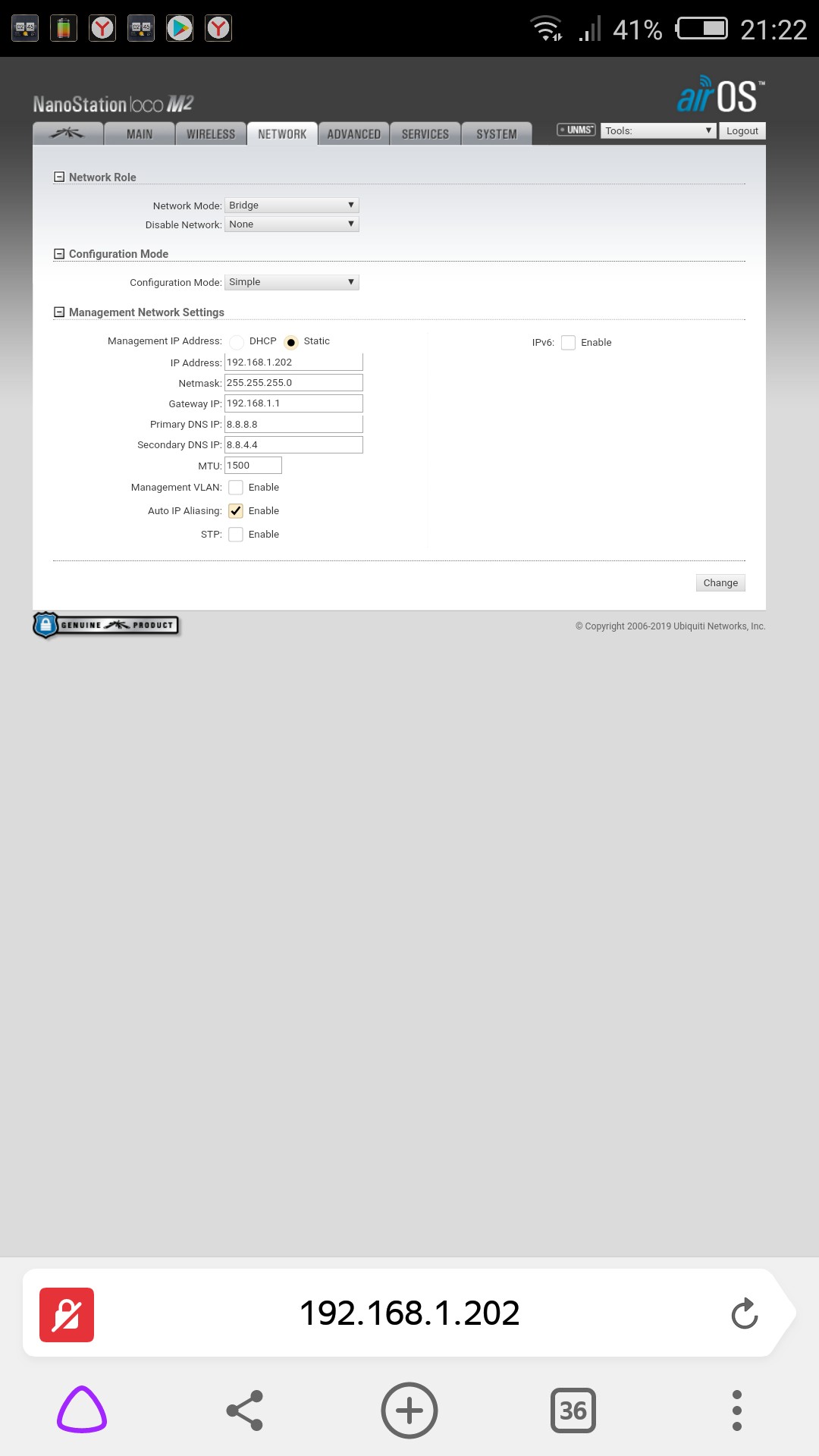

NS (ST)
    187,4 KB · Просмотры: 656
    127,8 KB · Просмотры: 840
    119,4 KB · Просмотры: 625
    134,8 KB · Просмотры: 805

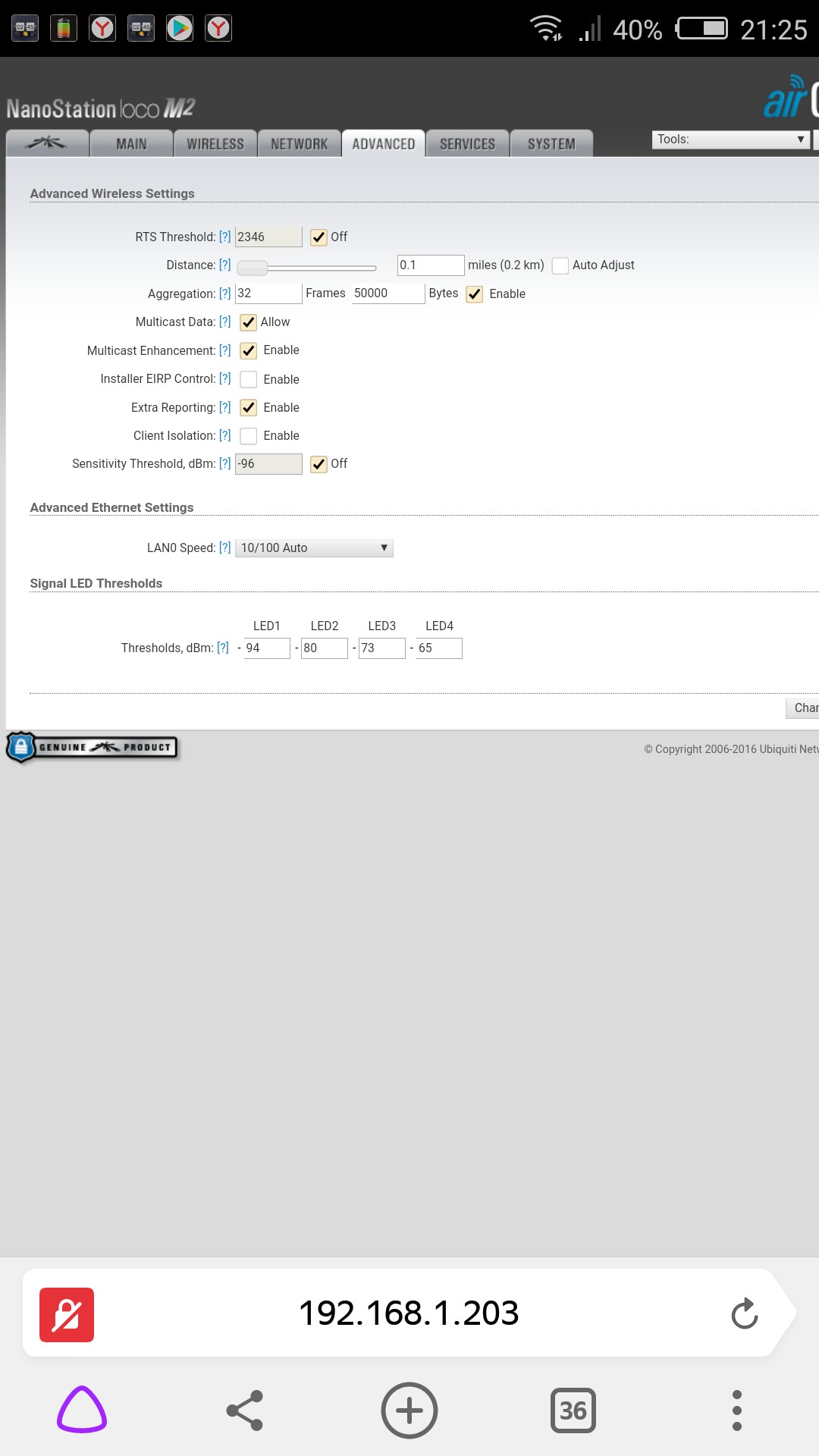

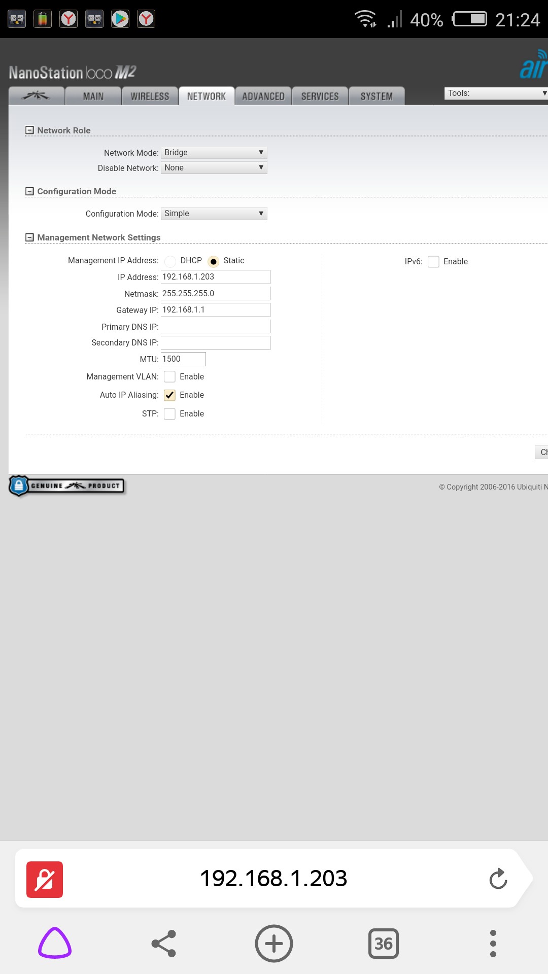

NS (HOME) самый, по моему проблемный.
    145,9 KB · Просмотры: 835
    129,6 KB · Просмотры: 668
    159,3 KB · Просмотры: 840
    138,9 KB · Просмотры: 637
P
Piton
22 Фев 2019
11
Я так понимаю это нужно делать на AP? Ширину канала поменял, канал в авто (я правильно понял на счет "автовыбора частоты"), Ip на роутере закрепил.. Разницы не почувствовал. Все так же.
А что такое NAT? Что делать с HOME?
Везде это сделать + везде Distance - Auto Ajust
Все ip тарелок "закрепите" на роутере
А вообще NS (HOME) - не для целей домашнего роутера создавался, не лучший выбор.
Вместо нее я бы для дома поставил какой-нибудь микротик hap-ac2
