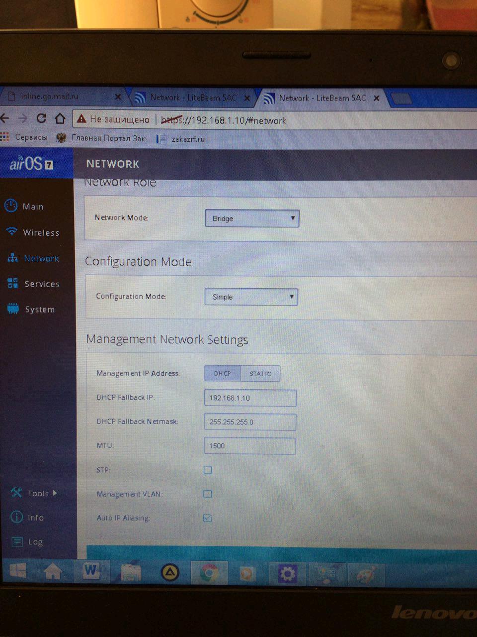

Добрый день! Есть мост из двух устройств LiteBeam LBE-5AC-23 на расстоянии 500м прямой видимости. Как его правильно настроить так, чтобы он с одной стороны брал сигнал линии связи Ростелеком и передавал его на другую сторону где подключён роутер(с настройками pppoe и ip-tv)? Как подружить ip-сеть моста с ip-сетью провайдера?

У провайдера сеть типа 169.154..., сеть точек 192.168.1...
1. Маска подсети должна быть одинакова у точек и провайдера?
2. Нужно ли на точках включать STP?
3. MTU на точках можно оставить 1500?
4. Нужно ли на точках включать Auto IP Aliasing?
5. Если вручную прописывать адреса в точках моста, то какой указывать адрес шлюза? Так понимаю, что адрес приходящий из подсети Ротелекома периодически меняется (динамический).

1. Не обязательно
2. Нет
3. Да
4. Не обязательно
5. Можно поставить вымышленный шлюз из своей подсети точек.
169. и.т.д это не ип провайдера, это аварийный ип виндовса когда он не получает настоящий ип с езернет интерфейса и у ростелекома нет на порту для абонента подсети вообще , на каждый порт коммутатора прописан VLAN и на него повешан PPPOE сервер для авторизации и значит на мосту разницы нет какая подсеть будет главное что бы на обоих точках были ип адреса из одного диапазона.
