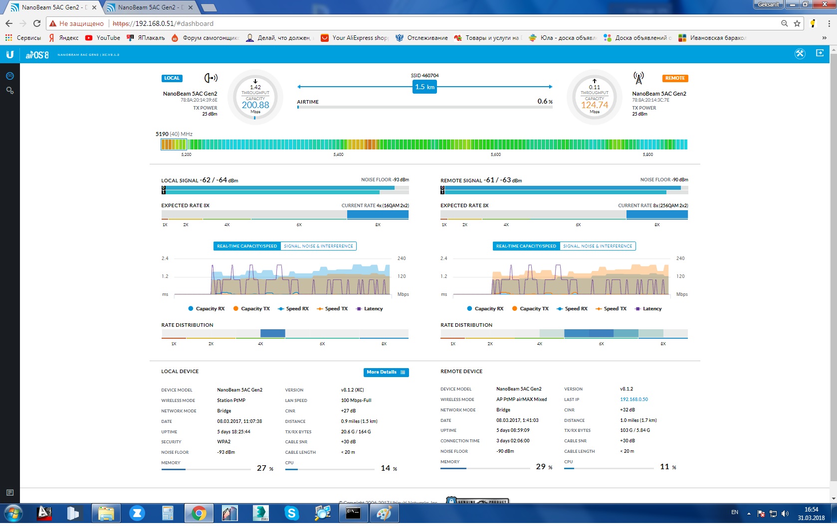

По тестировал с разными мощностями. Остановился 18-8 .
Вобще то мощность надо настраивать по уровню сигнала.
На одной точке крутишь мощность, а на другой смотришь уровень сигнала. Сигнал дожен быть около -60 db.
Аналогично со второй точкой, регулируешь мощность, и смотришь сигнал на первой точке.
Ну и уже вторично ориентироваться на speedtest.net и внутренний спидтест.
В первую очередь уровни сигнала выровнять на точках.

Start, спасибо еще раз. Изменил мощность 20-17, уровни сигнала практически одинаковы скачут 65-67. При максимальной мощности 25-25 уровни сигнала 61-62.

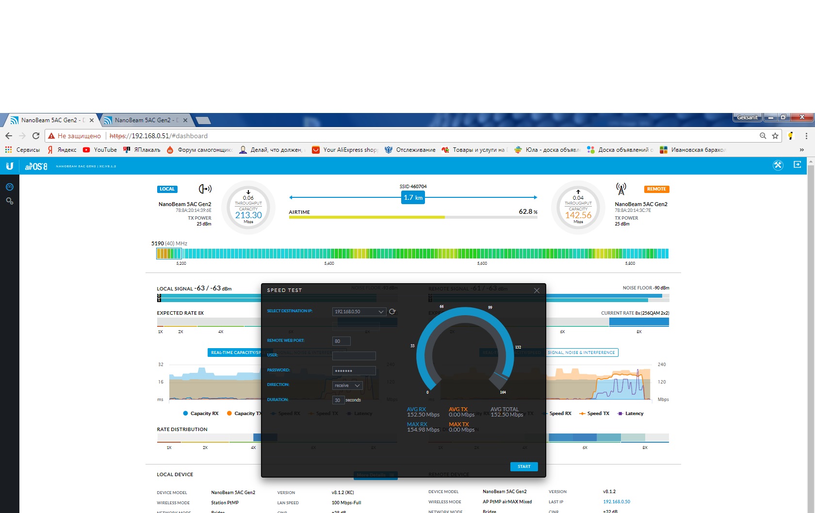

Внутренний спидтест на таких настройках показывает Rx79,31 Tx79,96 практически идентично.
Тогда надо остановиться на 22-20 дбм.
По даташиту будут максимальные модуляции.

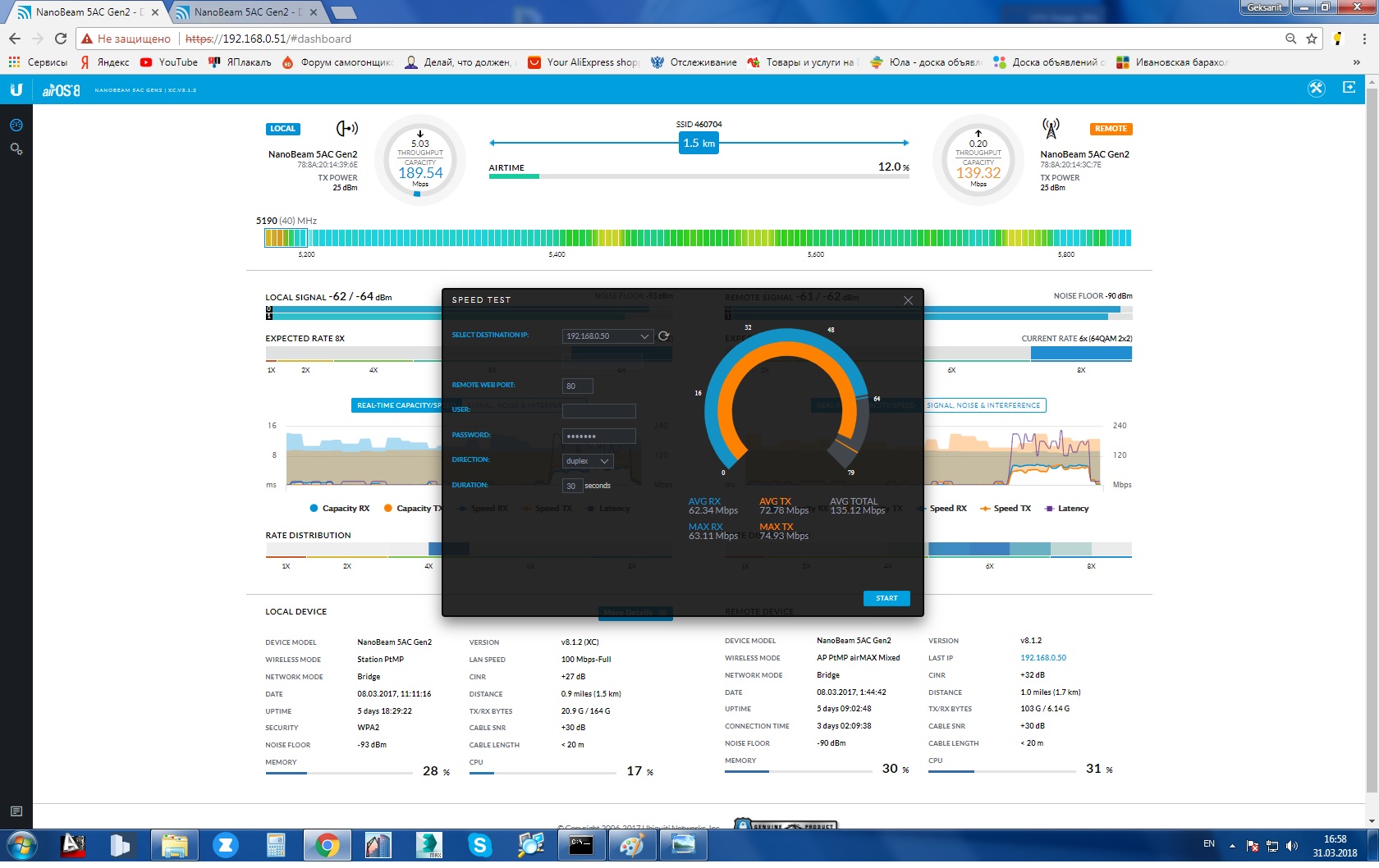

Поднял мощность скорость увеличилась. Что интересно и спидтест инета вырос до максимального за все время тестирования до 85/70, не уверен связанно ли это с настройками антен, но факт есть факт.

Связано.
Оставайтесь пока с такими настройками. Лучше не сделать. Разве что антенны поднимать, делать чистую зону френеля.
И если придется менять частоту, то мощность надо заново регулировать, потому что в разных местах частотного диапазона будут разные сигналы.

Тест скорости инета проводится не в дуплексе, а раздельно, раздельная скорость моста намного выше 100 Mbps, поэтому и предположил, что в данном случае скорость моста не оказывает , на прямую, влияния на тест скорости интернета.

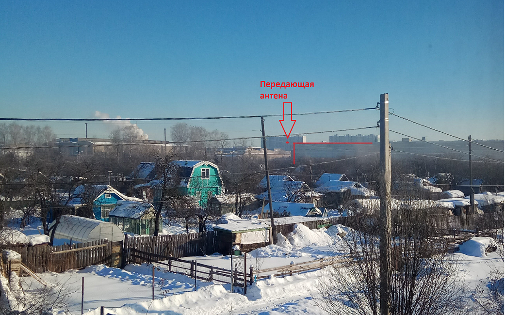

Антену, скорее всего, поднимать придется. На прошлой неделе ЛЭП Смонтировали, прямо перед антеной теперь. Пока она точно не запущена, как только запустят, наверное, увижу по качеству работы.

Антенну на многоэтажке надо поднимать на крышу, так как промышленное здание на пути перекрывает зону френеля. Только тогда будет увеличение скорости. Но это уже с новым провайдером. у которого 100+ и новым роутером.
