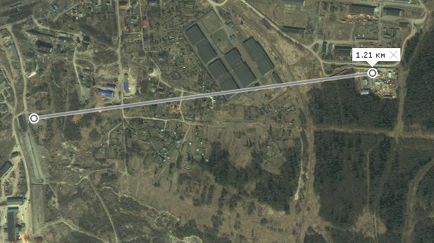

Коллеги помогите решить задачу. Мост на расстоянии 1.2 км. прямой видимости нет. Установили сначала два DISCLite5. Результат: сигнал -85 Дб, скорость на прием 5-8 мб , передачу < 300 кб. поняли что зря взяли 5 ГГц т.к нет прямой видимости а эфир 2.4 свободный т.к объект за городом. Решили поставить имеющуюся bullet2 hp c антенной 15 Дби (30 град) и AirGrid M2-16-2 HP. Результат = 0, при сканировании bullet видит AirGrid M2-16-2 HP с сигналом - 78 Дб, а AirGrid M2-16-2 HP совсем не видит Bullet, хотя тот же смартфон рядом с AirGrid M2-16-2 HP видит сигнал от bullet - 88 Дб. Решили bullet заменить на вторую AirGrid M2-16-2 HP, в итоге не одна точка не видит другую, пробовали разную ширину канала 10/20/40 MHz результата никакого( Совсем не понимаю что делать и главное почему AirGrid M2-16-2 HP не видят друг друга.
    475,5 KB · Просмотры: 1.177

в случае непрямой видимости, я бы использовал пару локо м2 - у них бОльший угол и бОльшая мощность по сравнению с грид, ну и факт мимо 2х2 против 1х1...
У локо мощность 400 мВт у грида 600 мВт. Я думал чем уже луч тем больше пробивная способность.

Уважаемый, я понимаю что Локо совсем не вариант т.к малая мощность и широкий угол, а чем pbe-m2 принципиально лучше гнида? Мощность у них одинаковая, только что у pbe- m2 есть mimo и антенна чуть лучше.
Если смартфон видит булет, а грид не видит, то явно проблемы с гридом и с его настройками.
Скрины настроек грида вы почему то не хотите выкладывать
