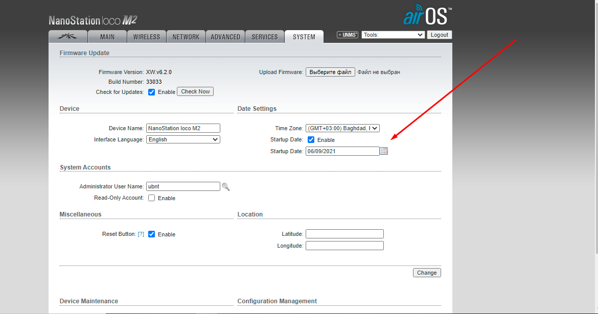

Всем привет.Нужна помощь с Nanostation loco m2.В лифтах установлены мониторы,на которых через инет воспроизводиться видео.Шахта 85 метров.в самом верху шахты установлена 1 наностанция в режиме точки доступа ,через мост связана с второй наностанцией на крыше лифта.На обьекте периодически пропадает электричество.Иногда самопроизвольно мониторы уходят в офлайн.2 лифта рядом,в каждой шахте по 2 наностанции.Все наностанции имеют статический выделенный айпишник.Верхние(те,что в режиме точки доступа ) подключены в свич(в свич идет только витуха от этих 2х антенн и входящий инет кабель,В одном лифте сейчас все ок,в другом устройство в офлайне.Иногда самопроизвольно уходит в офлайн и появляется снова в сети,но чаще не выходит с офлайна.Инет в кабине прекрасно работает и на 1м и на 25м этаже.Все управляется удаленно через веб интерфейс CmS.Как решить проблемму с отвалом интернета?

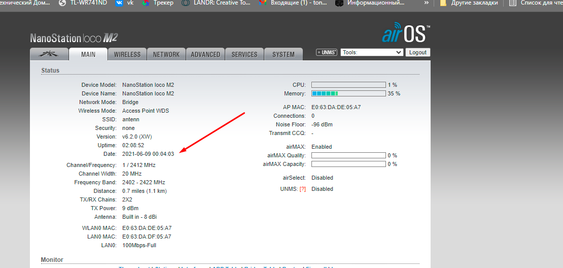

Проверить можно на вкладке Main в строке Date
Если NanoStation имеют доступ к Интернет - можете синхронизировать время с публичным сервером

пробовал и этот и другой-дата и время не корректные

Возможно на NanoStation не настроен доступ в Интернет, или не пропускает firewall

Время на обоих устройствах синхронизируйте

не синхронизируется время,подскажите варианты решения
ntp сервер поднимается в локальной сети на роутере, компьютере или на любом устройстве. А в наносах вбить адрес локального сервера. Всё работает, проверено.
