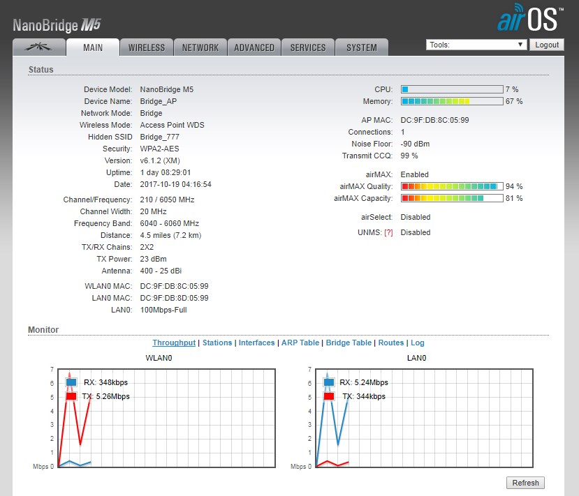

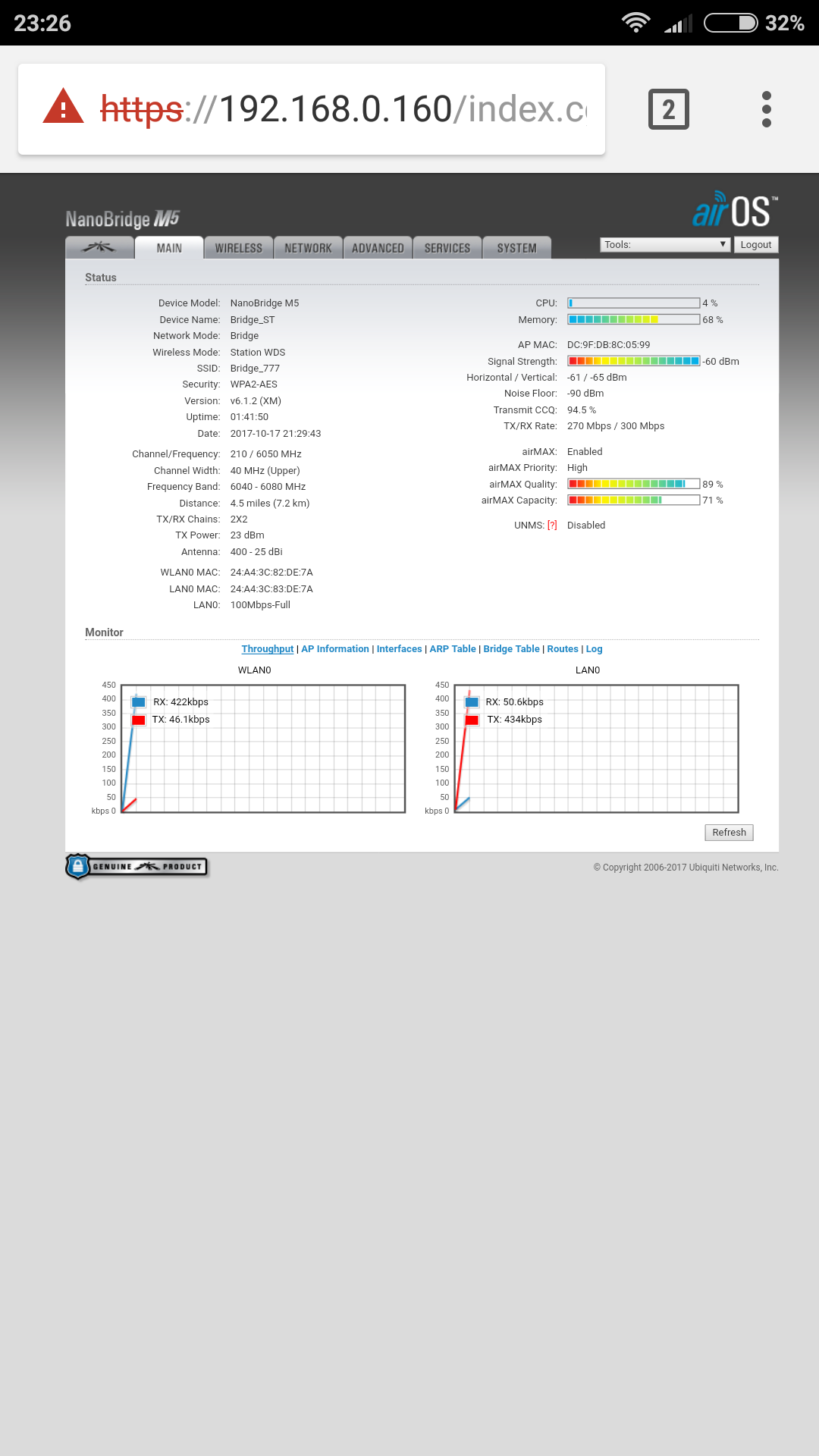

Принимающий бридж

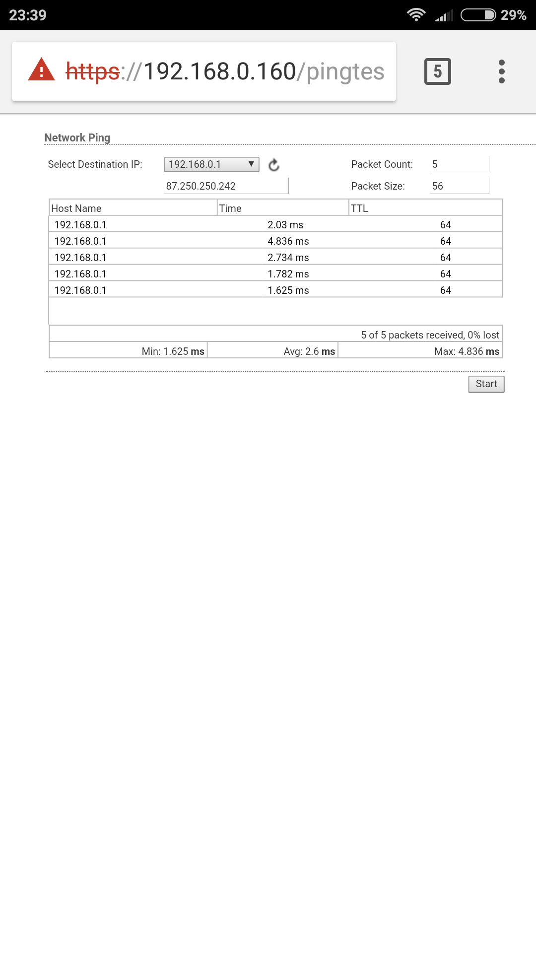

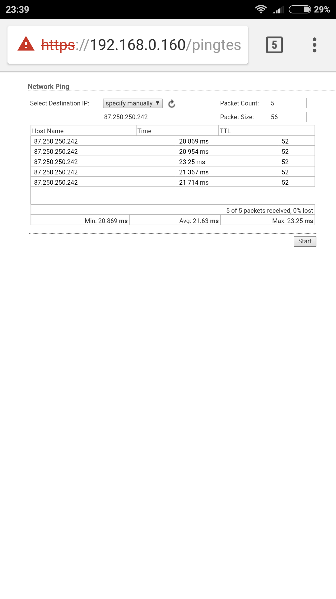

Ping к главному роутеру и ya.ru
    89,4 KB · Просмотры: 762
    94,7 KB · Просмотры: 808

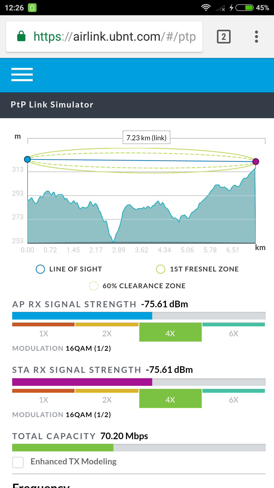

Подскажите пожалуйста где я затупил)))

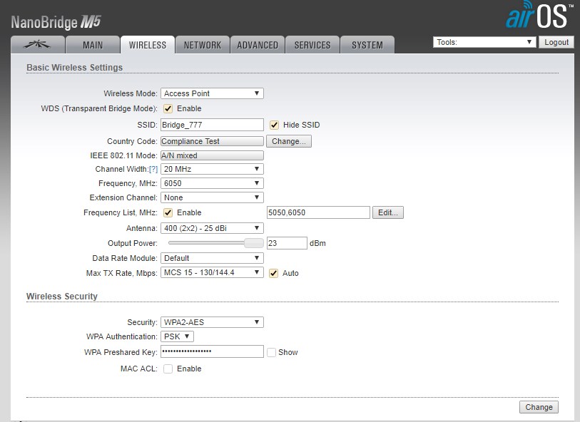

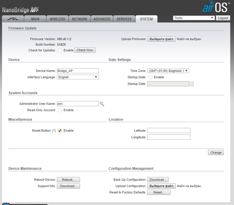

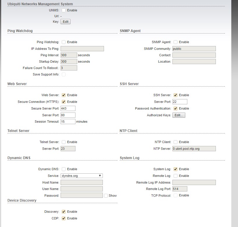

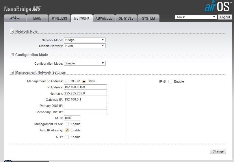

На фото конфигурация передающей антенны
    42,2 KB · Просмотры: 885
    99,7 KB · Просмотры: 958
    72,3 KB · Просмотры: 723
    61,2 KB · Просмотры: 987
    72,8 KB · Просмотры: 923
    90,6 KB · Просмотры: 921
    87,3 KB · Просмотры: 831

Прямая видимость есть?
Судя по всему есть какая-то помеха, или точки не наведены друг на друга
Посмотрите AirView (желательно скриншот в студию) , выберите самую свободную полосу
Еще нужно убедиться, что WR740 выдает все 100Mbit

Прямая видимость есть, частота самая свободная, после wr740 если проверять в speedtest`е 100мбит по проводу
На счёт наведения антенн - передающую вроде бы хорошо настроил(ещё раз попробую), а принимающую даже не знаю как настраивать... она на антенне ~7м, так примерно направил...
SepUp
30 Дек 2017
Тогда канал поставить пошире, и аирмакс отключить. От него толку в режиме моста нет, а хуже сделать может.

И все таки до сих пор ничего не изменилось, пробовал все ширину канала, частоты, агрегацию, еирмакс, антенны идеально навёл, та вроде все пробовал...
Может это из-за новой прошивки (6.1.3 XM)
Или по тому что антенны б/у, может подпаленные... если кто знает как это проверить напишите пожалуйста)

Самая стабильная 5.6.15, ну по крайней мере у нас, вам прям 100 мбит надо на конце? Просто как то не хорошо шарашить в 40 мгц, дайте скрин клиентской стороны - station
