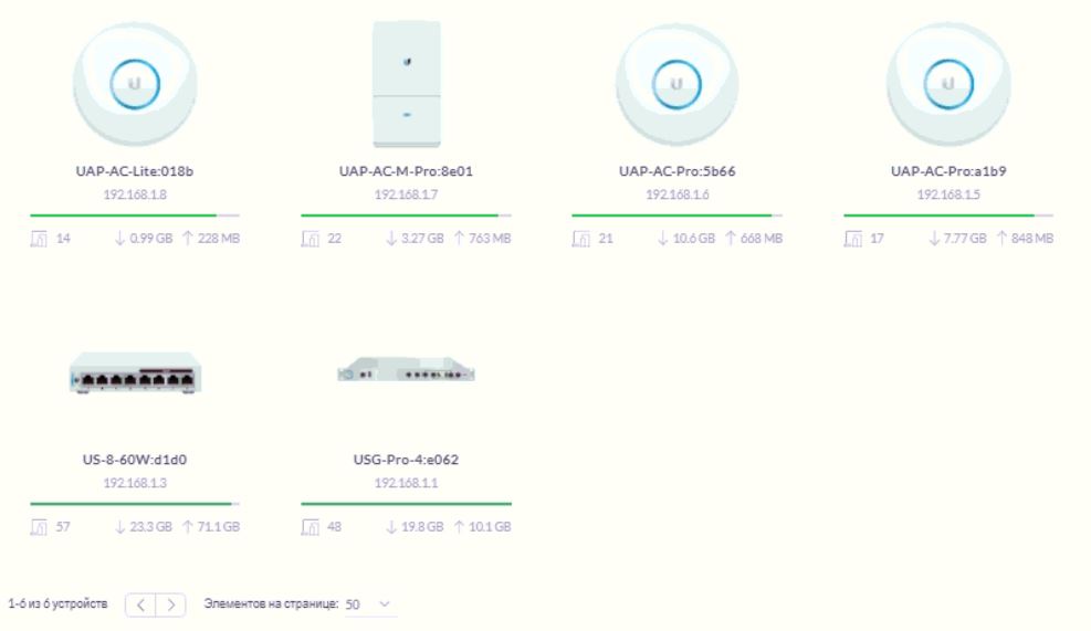

Есть 2 точки AC-PRO, есть уличная точка и есть Lite точка. Есть убикути пое свитч, контроллер и USG-Pro-4.

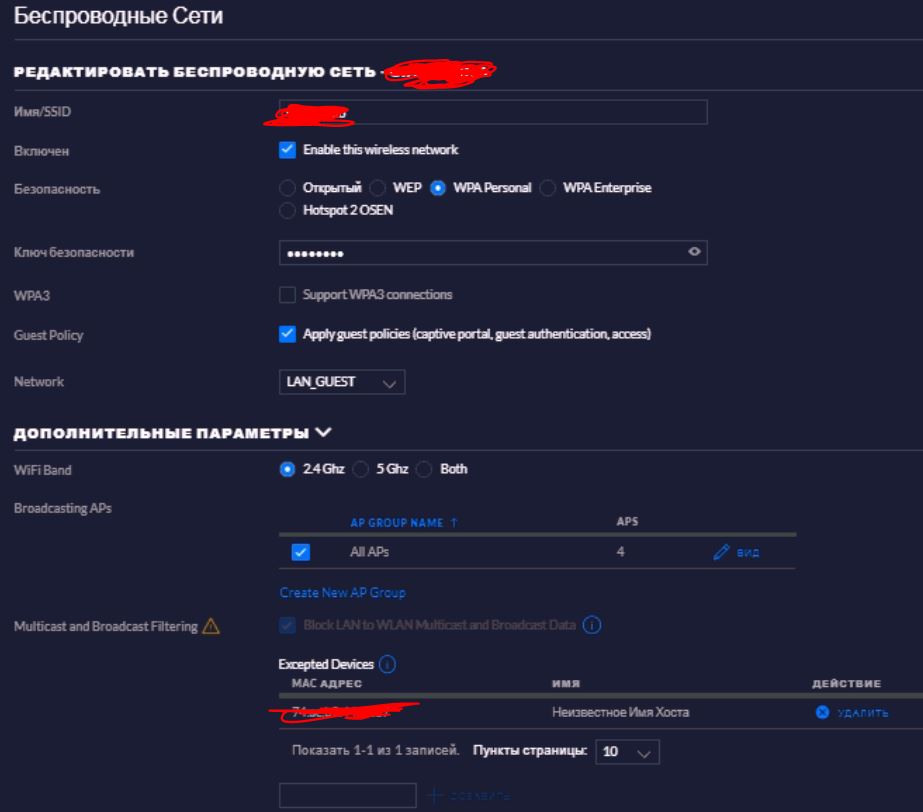

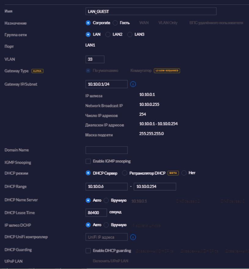

А гостевая сеть - на VLAN33 и сеть 10.10.0.* - работает на всех точках, кроме Lite точки.
Сама WiFi сеть раздается, но IP адрес не получает.
Из наблюдений: точки что работают - включены в ПОЕ свитч убикути. А Lite - через обычный свитч.

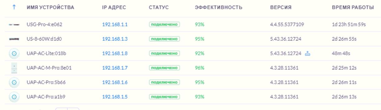

Самое интересное, что версия ПО на ПРОшках - 4.3.28 а на лайте 5.43 и сегодня новая прошивка прилетела, попробую поставить, может исправит глюк.
    47,3 KB · Просмотры: 408
Вообще все версии которые начинаются на 5, в основном релиз кандидаты, их лучше не ставить. Отключите автообновление.

После обновления прошивки - пол дня стабильно работает точка. Вообще - автообновления отключены, старался актуальную версию поддерживать. Оказалось что тут тот же принцип - работает? - не трогай! :) Всем спасибо, надеюсь эта проблема решена.
