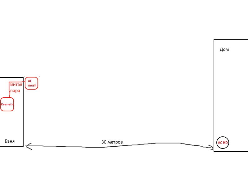

Добрый день, помогите советом, имеется сеть, unifi dream machine к ней по кабелю подсоединены AC HD - 2 шт, к одной из AC HD по mesh подключена AC Mesh (~27 метров), от неё подключается кинетик по проводу в ван.

Проблема, каждые 5 минут точка (подключённая по mesh) отваливается на 9-10 секунд. Когда канал на точках AC HD и AC MESH был 44 и 80Мгц точка отрубалась на минуту, сейчас перевёл на 36 и 80 Мгц, стали обрывы на 9-10 секунд. (но не понятно, связанно ли это)
Сигнал 62-69 ДБм. Сигнал не супер, но в пределах нормы.
Стоит пинг раз в 1 секунду,
отвалы в: Продолжительность:
10:57:26 0:04:25
10:53:01 0:04:26
10:48:35 0:04:27
10:44:08 0:04:27
10:39:41
Получается есть чёткое время в которое точка "Отключается"? Проблема появилась в выходные.
В логах на вэбке ничего.
Пинги от кинетика к AC MESH (к которому он подключён проводом) стабильные.
Точку AC Mesh привязал к конкретной точке, чтобы она не прыгала в поисках лучшего сигнала.

нет, это именно проблема точки подключённой по меш.

потери происходят только под нагрузкой на сеть.
но почему каждые 04:27?
Может где логи можно глянуть?
И возможно можно программно усилить сигнал на AC HD которая аплинк на мэш даёт, чтобы исключить слабый канал?

Это "unifi" система, там задается для всех точек, и ещё в свойствах точки можно посмотреть настройки.
Такой известный мне случай (может два, но один точно был, подтверждённый), связан только с износившемся кабелем (от времени).

я до секунды знаю когда потери пойдут, кинетику (который подключён по проводу к ней) в момент обрывов она отвечает на ping
может дрим машин банит точку потому, что к ней роутер подключён?
6.907
Можно как вариант, на кабеле, который 30м, поставить 10 Мбит/с (в настройках) и посмотреть будет ли теряться связь.

а можно ли логи на самой точке через ssh ПОСМОТРЕТЬ?
