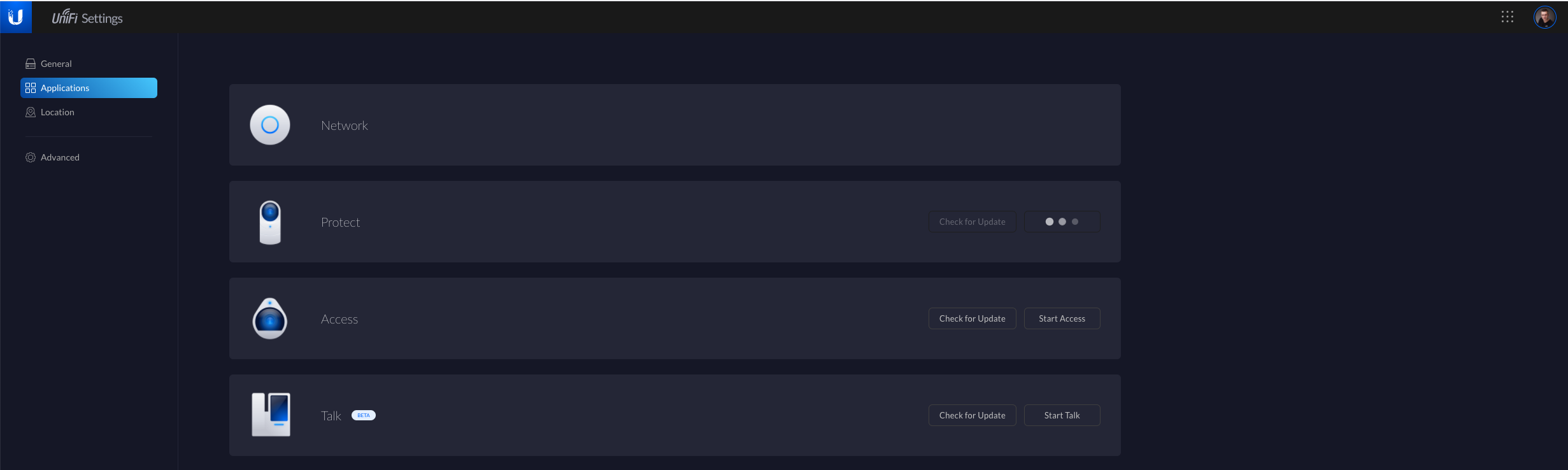

Друзья, подскажите, почему может не запускаться Unifi Protect на UDM Pro. Просто бегают точки обновления прошивки, далее запуска и все повторяется.

Купил диск на 1 Tb, диск системой определился, но Protect так и висит. Кто-то может помочь в решении проблемы? Может как-то через SSH можно стартонуть процесс?
Друзья, подскажите, почему может не запускаться Unifi Protect на UDM Pro. Просто бегают точки обновления прошивки, далее запуска и все повторяется.Посмотреть вложение 8253
Их обновление для контроллера удалило пользователя и группу unifi-protect. После того, как он воссоздал их, он изменил номера идентификаторов.
UID Старый 997 -> Новый 903
GUID Старый 996 -> Новый 902
Распространенная проблема после обновления до 1.8 и выше.
Проблема с разрешениями в файловой системе, лежащей в основе. Выполнение приведенных ниже команд должно исправить это.
Вам нужно сделать это через ssh на устройстве.
Код:
unifi-os shell
chown -R unifi-protect:unifi-protect /srv/unifi-protect/
service unifi-protect restart
exit
